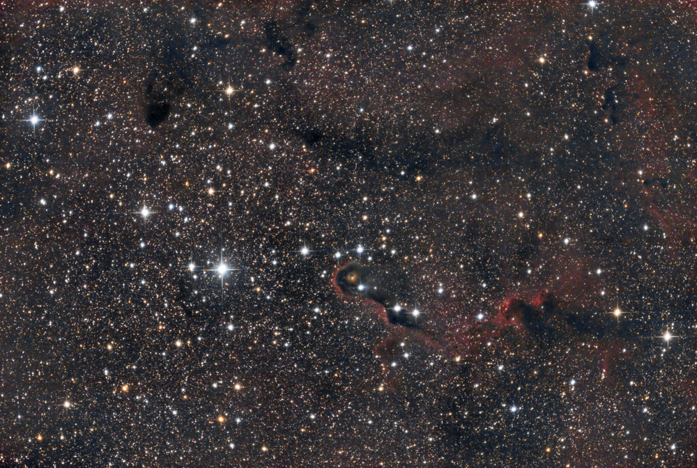

Petite sortie photo le 25 juin 2019 au Champ du Feu.
J'ai voulu tenter la nébuleuse de la trompe d'éléphant dans la constellation de Céphée.
Après quelques soucis avec la Mise au point + l'ordinateur qui a fait des siennes et les quelques cirrus, seulement 1h20 de pose 😭
Du coup je présente déjà un résultat, mais j'ajouterai 3h si je peux lors de ma prochaine sortie pour atteindre environ 4h30 de pose !
Cela permettra de gagner en résolution et surtout de supprimer le bruit hyper présent avec mon Canon qui n'est pas refroidi ! Manque de temps de pose + capteur qui chauffe beaucoup + température très élevée = image super bruitée
Pose :
16 x 300s (1h20 au total)
Matériel :
Newton 200/800 avec Correcteur de Coma SW F4 + Canon EOS 1100D Astrodon
Monture AZ-EQ6
Autoguidage avec lunette 60/240 + ZWO Asi 290 mono
MAP avec la ZWO eaf
Traitement :
PixInsight
Voilà le résultat :

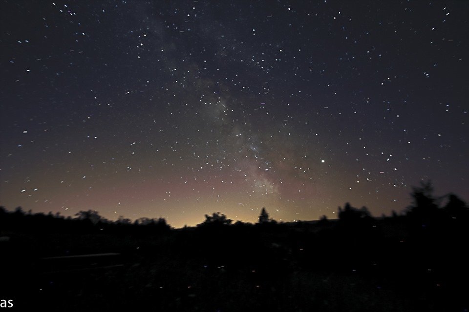

Bonjour c'est un essai  cette nuit au champ du feu, photo réalisé avec 11 photos, f3.5 iso 1600 temps de pose entre 12 et 15 secondes, traitée par le logiciel sequator, puis essai sur LR,

Bien vu Arnaud ! Pour une première prise en main de Sequator c'est plutôt correct 😅

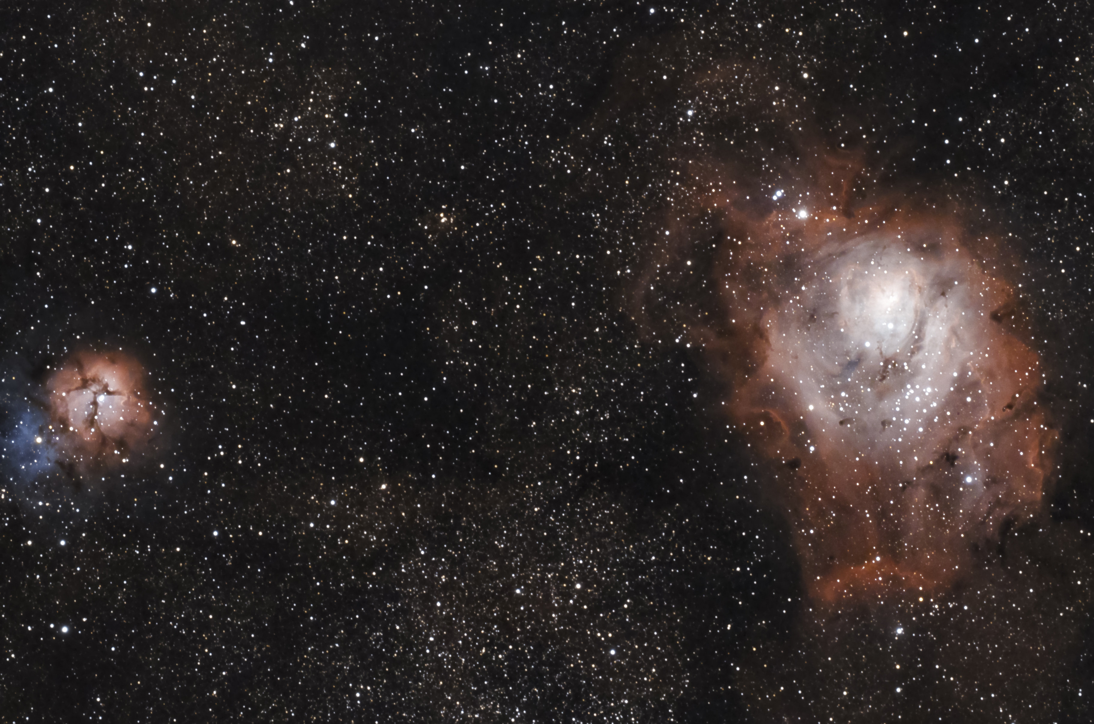

De mon côté j'ai réussi à avoir 60x1min sur la Lagune, avec la Trifide un peu coupée à gauche. C'est encourageant pour la toute première session je trouve.

Sympa Arnaud.  Tu progresse bien 😉 J'ai pas regardé hier soir, tu avais quoi comme objectif?

J'ai pas autoguidé le soir-là, pour une minute ça n'en valait pas la peine et un copain avait son réflexe sur l'attache supérieure de la lunette.

Joli 😉 C'est sympa de retrouver ces 2 là,  je les ai fait en visuel hier soir
Merci ! D'acc, bon elles sont pas extrêmement bien cadrées par contre, mais bon, pas dérangeant pour 1h de pose totale.

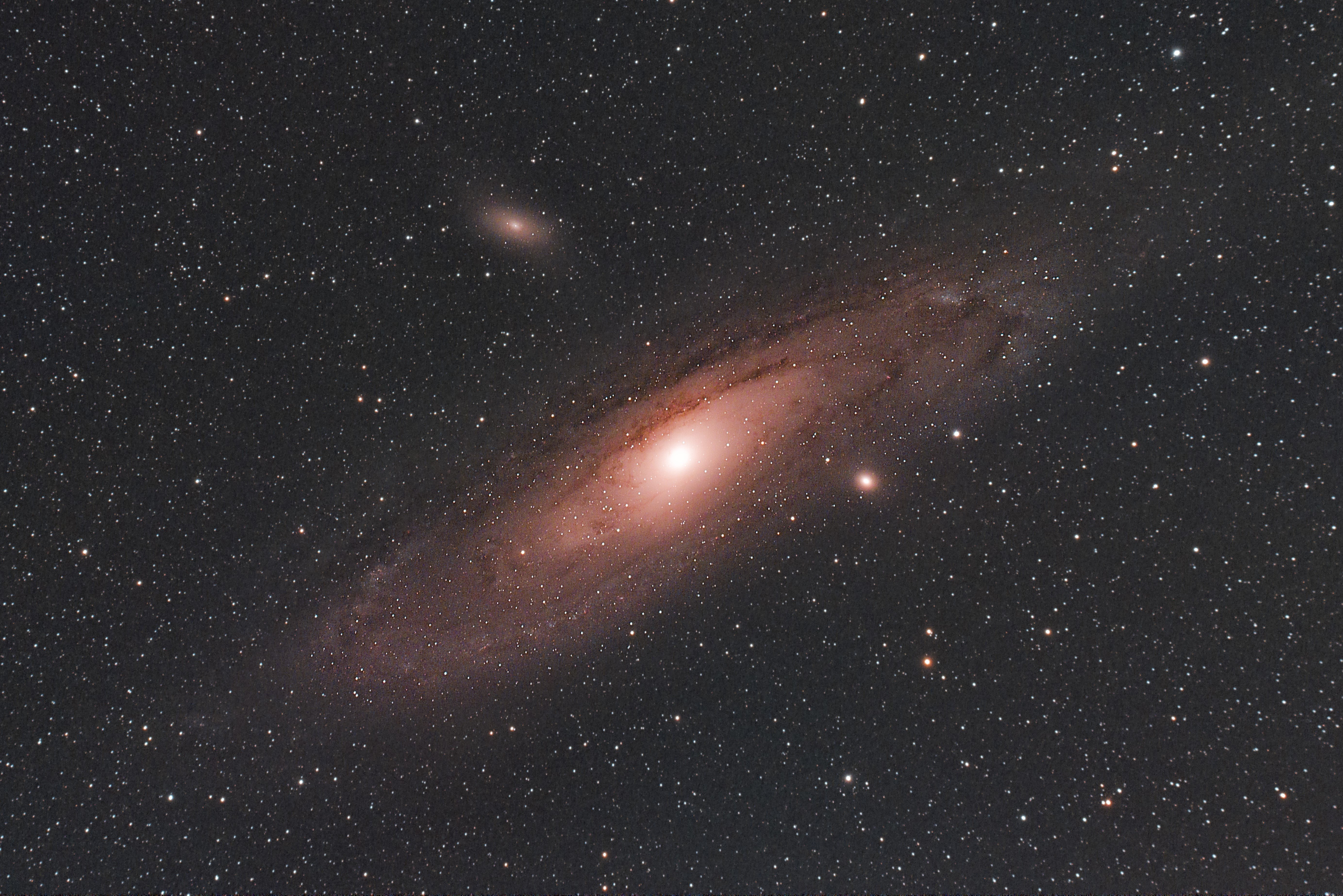

Les résultats de la sortie de vendredi dernier au CDF.
Pas fou fou, Andromède étant basse (environ 20°), des passages de voiture, un peu de vent, une Raspberry capricieuse qui a provoqué l'absence d'autoguidage et donc un suivi moyen, et surtout, une nuit noire beaucoup trop courte : 1h32 seulement 😪
Heureusement, on a eu le droit à une excellente séance d'observation avec Rémi (bb-9e il me semble ?) 😅

Salut Kelian, elle est quand même pas mal ta photo de M31 avec une 70 mm. Là on voit vraiment la différence avec l'observation directe et le 350... Bref, belle prise de vue !
C'est parce que t'es trop jeune Rémi, t'as pas encore l'expérience ! En visuel M31 peut montrer l'enroulement de ses bras quasiment comme sur cette photo. Mais faut un méga bon ciel par contre.
