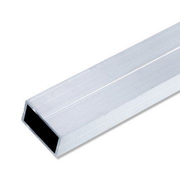

Par contre rien ne t'empèches de la fabriquer par toi même ! J'avais un cas
à peut près identique sur une Polaris (la toute premiere version de ces
montures) : Tu découpes un profilé alu de section rectangulaire, tu perces
les trous aux extrémitées pour passer des boulons à la place des vis de
la monture et tu perces des trous au centre pour mettre une tête femelle
qu'on trouve dans tous les magasins d'astro (y compris OU). Faut juste
calculer la place des trous au centre pour que le dessous des boulons soit
dans les creux de la tête de monture.
Matériel nécessaire : scie à metaux, papier abrasif pour lisser les bords,
visseuse avec foret métal, quelques boulons. L'alu se travaille super facile.
Profilé alu : faudrai en trouver un plus large et moins épais que celui de la photo.
Avec la rainure centrale les trous seront tous bien alignés.
Prix : quelques euro, voir dans les magasins de bricolage.
Queue d'arronde femelle :
Prix : 30 à 40 euro pour les modèles les plus courants
Le résultat final fonctionnera très bien.
Par contre c'est très moche aussi, tu diras pas que j'ai pas prévenu :p

C'est génial tout ça !
C'est le plateau qui me tracassait. Une fois qu'on l'a, on trouve tout les adaptateurs voulus. C'est vrai qu'ainsi, je pourrais positionner les trous où je voudrai.
Il me reste plus qu'à faire un pèlerinage au CDF et d'y faire ériger une statue à ton effigie !
Je te remercie infiniment : maintenant que je sais qu'une solution existe, je vais pouvoir confirmer l'achat.
Bon ça va, j'ai aussi dit que ce serait affreusement moche !
Pas nécessairement car ça peut se peindre :)
