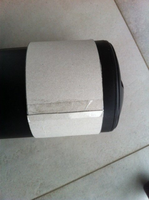

Entre-temps j'ai bricolé une bague en carton pour la lunette et le chercheur pour voir.
Le plus simple serait alors de plaquer un morceau de feuille astro contre l'ouverture puis d'en rabattre les côtés sur le carton et de le scotcher non ?
Puis pour faire beau de remettre autour un morceau de carton noir coupé pareil.
Et là le carton je l'ai fait large, je pense le faire moins large afin de pouvoir lui trouver plus facilement une boîte ;)
Je l'ai fait large car cela me semblait "plus sûr" mais en fait je me rends compte que la moitié de la largeur suffirait.
En fait je pourrais ranger ce filtre à demeure sur la lunette finalement et le retirer uniquement pour enlever le cache de la lunette ;)
Du coup il ne s'abîmerait pas.
Car si je le bricole en PVC il faudra aussi le protéger pour le transporter mine de rien
Modifié par yui
