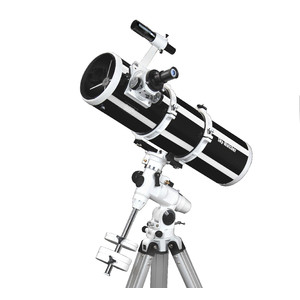

Enfin, voici les télescopes que j'ai sélectionnés pour l'instant. Pourriez vous me donner un avis. Sachant que mon objectif est de voir, évidemment, le plus possible de choses. L'encombrement n'est pas un problème, je le déplacerai peu (terrasse devant la maison en campagne ardéchoise).
- Télescope Omegon N 150/750 EQ-3 f/d=5

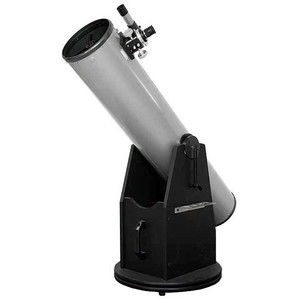

- Télescope Dobson Skywatcher N 150/1200 Skyliner Classic DOB f/d=8
- Télescope Dobson GSO N 200/1200 DOB f/d=6

Ne prends pas l'omegon, la monture n'est pas une EQ3-2, et l'ensemble est plutôt de moyenne qualité. De plus si tu veux faire que du visuel, dis toi que seul le diamètre compte.
Donc minimum 200mm, en dobson.
Préférence pour le 200 et GSO est une marque connue.

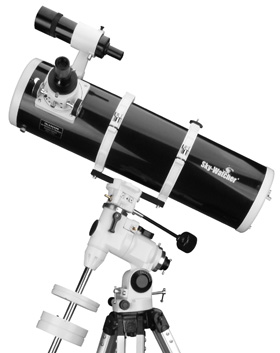

Le 150/750 Omegon est a éviter, sa monture n' est pas adaptée a ce tube, mieux vaut partir sur du classique Skywatcher :
http://www.laclefdesetoiles.com/browse.php?cat=33&brand=31&prod=4207
http://www.optique-unterlinden.net/catalogue/produit/m/0/p/SWG002
Les deux autres sont sur monture dobson, et entre ces deux là le 200mm sera un peu plus performant grâce a son diamètre supérieur
Etant un adepte de la monture équatoriale depuis mes débuts, je préfère sacrifier un peu de diamètre, mais bénéficier du suivi avec molettes ou mieux avec moteur, pour d' autres, ce sera le contraire

Bizarre le prix du Télescope Newton Sky-Watcher 150/750 sur EQ3-2 motorisée double axe (second lien) à 420 euros ?!
Sur AstroShop le même sans motorisation est à 420 euros aussi.
Optique Unterlinden est le nouveau importateur Skywatcher pour la France, ce qui lui permet probablement de descendre un peu les prix (comparé à avant où il devait se fournir chez Médas).

Si tu as déjà un bon APN reflex et des objectifs, le 150/750 sur EQ3 motorisée de chez OU convient pour la photo en parallèle.

Tu as pointé la grande question qui me taraude:
150/750 EQ3-2 ou Dobson 200/1200 ???
Le Dobson me fait un peu peur: le suivi à l'air un peu pénible et peu précis puisque tout se fait directement en agissant sur le tube, pas de molette précise. J'imagine aussi que quand on s’appuie par mégarde dessus, il perd l'objet visé facilement. Donc avantage à l'EQ sur ce point, mais avec ce dernier je perd 50mm de diamètre...
J'ai une légère préférence pour le 150/750, je ne suis pas un grand patient et je me vois bien perdre mes objets toutes les 2 minutes avec le Dobson. Par contre je veux bien perdre 10min au début pour la mise en station.

Dans ce cas, prends le 150. Sous le bon ciel de l'Ardèche il marchera bien aussi et ça te permet de t'initier à la photo grand champ et de découvrir la manipulation d'une équatoriale.
