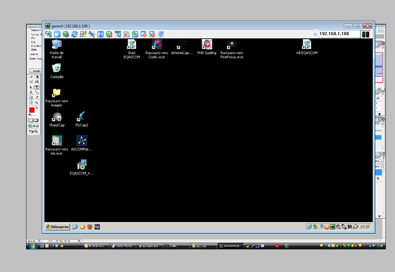

remote_.jpg?psid=1
la page sourceforge

Tu installes le Serveur sur celui de dehors; de mémoire il te demande de définir un mot de passe
je crois qu'il te demande aussi si tu veux qu'il démarre automatiquement avec la bécane, tu réponds oui

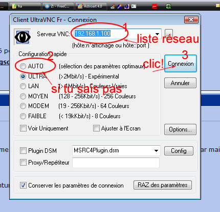

tu installe sur le PC maison et tu lances le Client
il te propose cette boiboite:
vnc1.jpg?psid=1

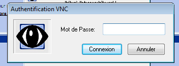

puis il te faut rentrer le mot de passe
vnc2.jpg?psid=1
c'est bon

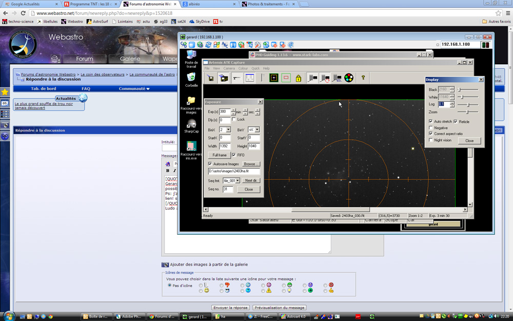

vnc3.jpg?psid=1
tu as accès aux deux PC tant au niveau utilisation qu'au niveau disques
