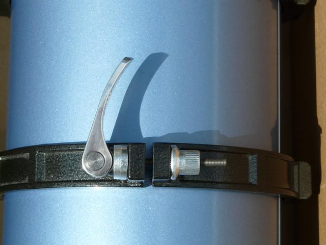

De retour après quelques péripéties (la moindre n'étant pas d'avoir oublié aussi bien mon pseudo que le mail associé :rolleyes:) je reviens avec une photo d'un truc qui m'avait valu des questions il doit y avoir à peu près un an (mais qu'est-ce qu'un an à l’échelle astronomique ?)
Un photo valant à mon avis dans ce cas mille explications :
En fait j'ai tout simplement remplacé les vis permettant de serrer le tube dans la monture par des attaches rapides de roue de vélo.
Comme le diamètre des vis d'origine était plus gros que celui les tiges filetées des attaches rapides je n'ai pas eu besoin de repercer quoi que ce soit et il m'a suffi de les recouper à la bonne longueur.
c'est mille fois plus pratique que les vis d'origine et faire tourner le tube dans ses support ne prend plus que quelques secondes tout en limitant fortement les contraintes subies par la monture.
PS : Je ne pense pas avoir inventé quoi que ce soit mais on m'avait posé la question et je n'avais pas réussi à retrouver l'origine de ce "truc" ailleurs .... ce qui est amusant c'est que là je viens de refaire une recherche ici et que je vois que quelqu'un a posté il y a quelques jours une autre utilisation des attaches rapides :D
si tu met ton porte oculaire sur le dessus dans l'axe de la monture tu n’auras pas besoin de faire tourner ton tube il seras toujours accessible sans faire le contorsionniste.
sans bino ;)
