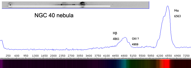

La caméra est en noir et blanc, mais on peut recoloriser (par exemple avec VisualSpec) l'image "arc-en-ciel" de la nébuleuse et de son étoile centrale en fonction de la longueur d'onde (ultraviolet, bleu, jusqu'au rouge puis infra-rouge)
C'est évident, la nébuleuse est très rouge :p En analysant un bout de la nébuleuse après calibration sur une étoile connue, le rouge de la nébuleuse a l'air de coller au rouge H-alpha a 6563 A. La nébuleuse est donc surtout composée d'hydrogène ionisé.
Ca a l'air de rayonner aussi dans le vert/bleu (l'hydrogène ionisé émet aussi de la lumière de cette couleur/longueur d'onde), mais peu ou pas dans le OIII. Original pour une nébuleuse planétaire :?:

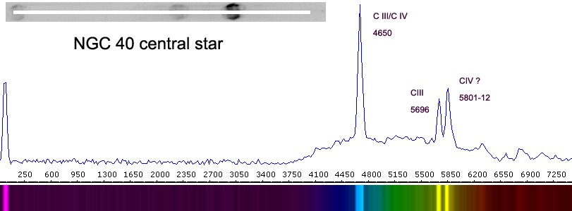

Si on regarde l'étoile centrale de la nébuleuse, ca devient fascinant.. Normalement (l'immense majorité) des étoiles, comme notre Soleil, produisent un arc en ciel continue avec toutes les couleurs de l'arc en ciel. Les étoiles chaudes sont plus bleues (Alnitak), les froides sont plus rouges (Bételgeuse). Tout juste peut on voir des raies d'absorption dans leurs spectres, qui signent les atomes qui les constituent et absorbent des couleurs bien particulières et caractéristiques. Avec l'étoile centrale de NGC 40, c'est différent :
On a un arc en ciel et des bandes sombres d'absorption, mais aussi et surtout des raies brillantes, d'émission. C'est une étoile "laser" ! Comme pour la nébuleuse les couleurs/longueur d'ondes nous renseignent sur la composition de l'étoile, du carbone.
C'est une étoile de Wolf-Rayet, un monstre en fin de vie. Ces étoiles sont considérés comme des précurseurs de supernovaes, mais celle là restera sur le mode nébuleuse planétaire, mode effeuillage en couche d'oignon : elle a expulsé tout son hydrogène (d'ou le Ha) et en restant dans son plus simple appareil (désolé je sors de la douche) continue d'expulser sa matière (carbone) qu'elle fait fluorescer avec ses photons brulants :be:
