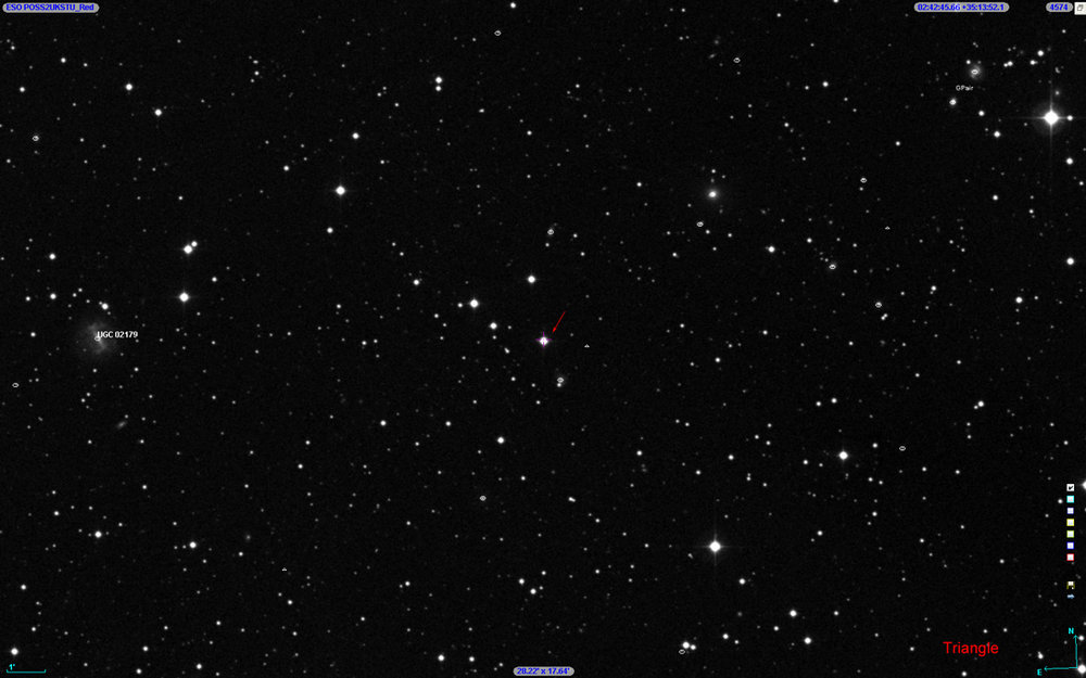

Je relaie une information d'Eric Frappa.
"Bonjour tous,
Une belle occultation la nuit prochaine pour toute la partie sud de la
France, entre 02:45:00 et 02:46:00 TU. L'étoile cible est à mag 11.4
mais l'astéroïde est à mag 10.1 donc une magnitude combinée de 9.8 et
une chute de seulement 0.3 mag. 704 Interamnia est grand (360km) et la
prédiction très bonne, durée max de 31 sec :
http://www.asteroidoccultation.com/2012_12/1202_704_27099_MapE.gif
A ne pas faire en visuel. Soignez votre datation et votre S/B (mais
attention à ne pas saturer) et ne criez pas à la négative trop vite
(drop faible).
Nous on va probablement descendre du côté de Montélimar.
Bonnes observations !
Eric"
Voilà la carte
Ah, c'est à toi que je pensais Gérard en ouvrant ce post !!! Histoire de te préparer à la nuit du 6 janvier prochain ! ;)

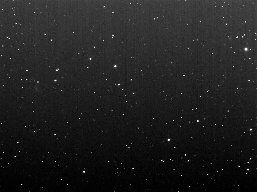

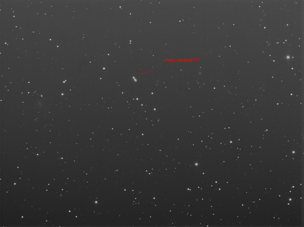

Je vois que Gérard a l'ATIK 16R. Je ne connais pas. Ca peut faire 10i/s en atteignant mv 10?
hein???qui me parle??? :o
ocultation_000.jpg?psid=1
oui...mais ça c'est 2 mn en bin 1 :(
en fenêtrant en bin 2 cela fait 1 seconde + des broutilles pour le téléchargement

est-ce qu'il y a assez d'étoiles?
pour répondre à cpeg
1/10 s en bin 4
