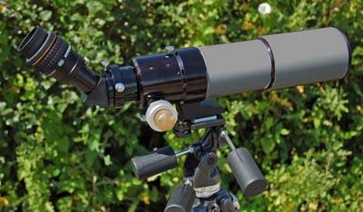

Ouais, la petite 70 a l'air pas mal :wub::
http://www.teleskop-express.de/shop/product_info.php/info/p1151_TS-Individual-ED-APO-70-420mm---2--Crayford---Carbon---Case.html
Avec un petit redresseur terrestre pour observer aussi les oiseaux ?
http://www.teleskop-express.de/shop/product_info.php/info/p1337_.html

  teddelyon a dit :
En fait starac, je pensais au tripod que tu mentionnais, c'est jouable avec la 70 ?
Pour la maison, j'ai la cg5 pour les choses prises de t... heu sérieuses ;)
A en juger par ma TV60, et sous réserve de se limiter aux grossissements plus faibles: oui, avec tact et doigté! Bien équilibrer, monter en "side saddle" (selle latérale) et trouver le bon serrage des mouvements de la monture.
D'ailleurs, TS la montre avec une monture de ce genre:
Pour encore plus de certitude, tu peux regarder du côté de la FEX 33:
http://www.teleskop-express.de/shop/product_info.php/info/p4868_Triton-Fotostativ---mit-Neigekopf---70cm-bis-190cm---bis-7kg.html
