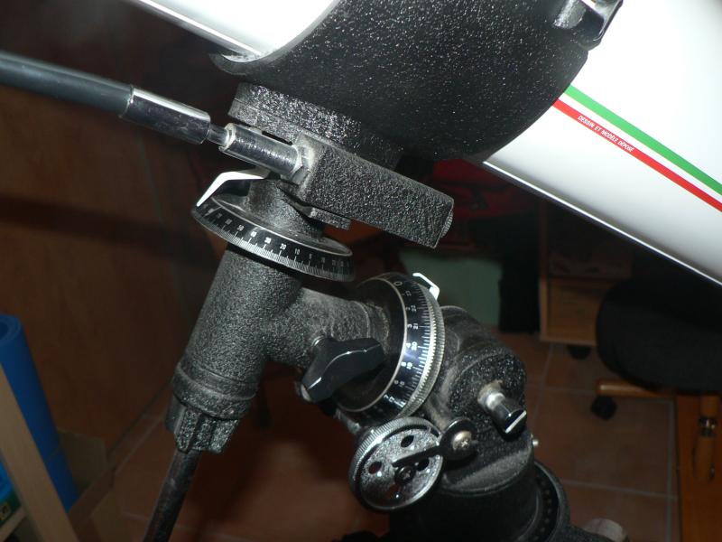

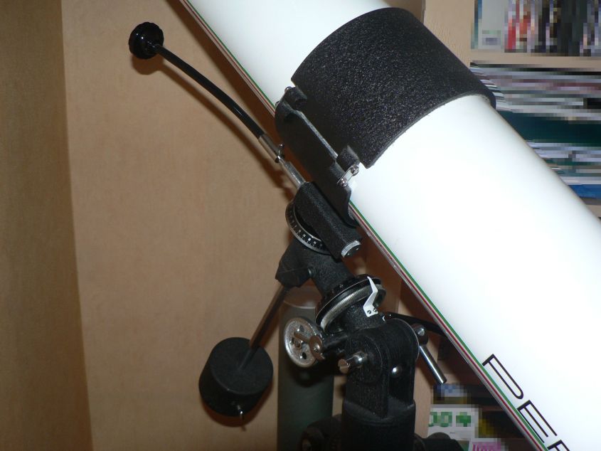

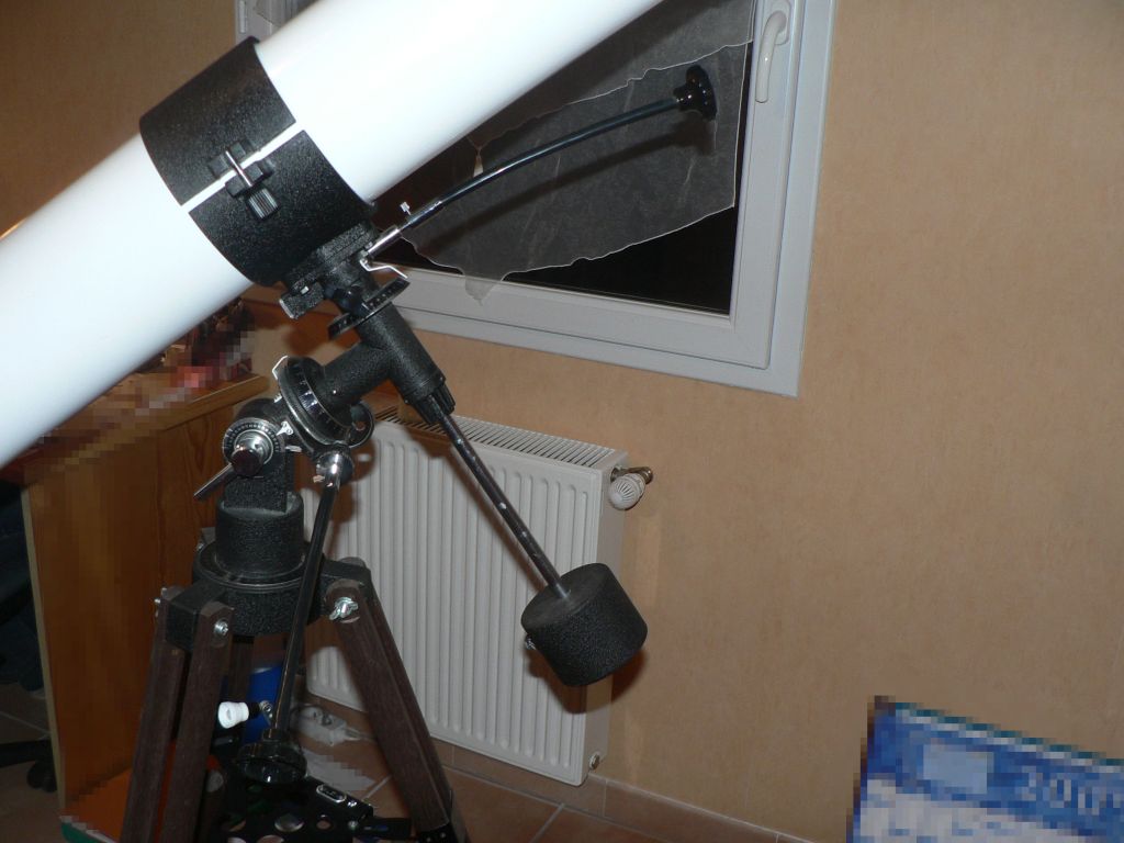

Je possède un télescope Perl Vixen 115/900 de type Newton qui a quelques années (14-15 ans je crois). Il fonctionne évidemment toujours bien mais je souhaiterais y ajouter des moteurs AD/DEC...malheursement je suis un peu perdu dans ma recherche!!
La monture ressemble à celle-ci : http://www.presencenet.be/nucleus2.0/index.php?itemid=2308 (en bois) ou à celle-là : http://www.astrosurf.com/agerard/materiel/115900g.jpg
J'ai vu ce type de moteur qui m'intéresse : http://www.astronome.fr/produit-motorisations-moteurs-deux-axes-pour-monture-eq3-138.html mais je ne sais pas si c'est compatible avec mon matériel.
Merci pour votre aide.

Ta monture ressemble a une EQ2, le lien que tu as mis pour la motorisation c' est pour une EQ3 et ça ne va pas le faire, si c' est que pour assurer le suivi, un seul moteur suffit, il y a deux modèles :
http://www.astronome.fr/produit-motorisations-moteur-a-pile-pour-monture-eq2-1253.html
http://www.astronome.fr/produit-motorisations-moteur-en-ascension-droite-pour-monture-eq2-136.html
edit: avant la commande, il serait préférable de passer un coup de fil a la boutique pour être sur du coup
Modifié par jeap

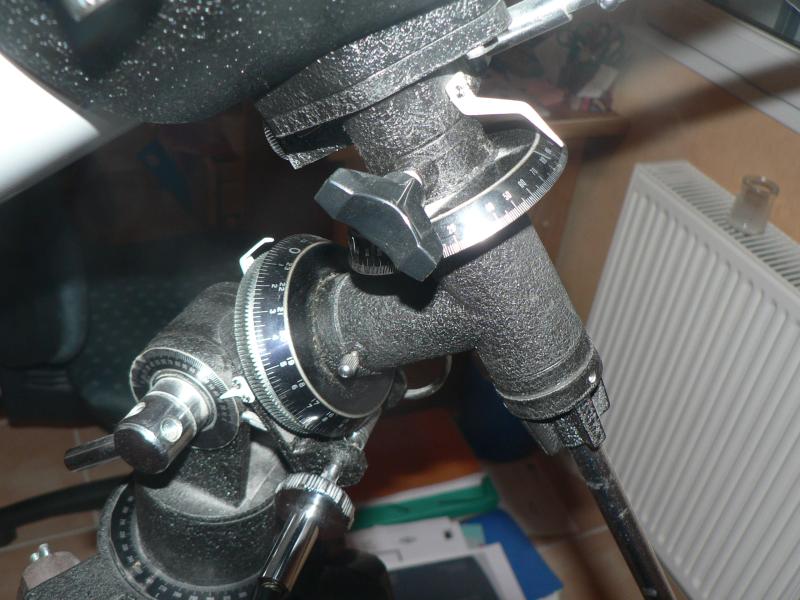

Après vérification, j'ai une seule roue dentée (ascension droite). A quoi sert le 2eme moteur sur une monture EQ3 alors ?
Modifié par gamma1
Le deuxième moteur sert a rattraper la dérive en DEC de temps en temps, mais en visuel la molette suffit amplement
Modifié par jeap
