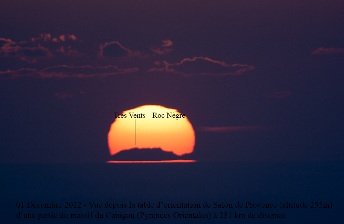

Hier, j'ai enfin pu réaliser cette observation assez spectaculaire.
De quoi s'agit-il ? Tout simplement de pouvoir observer le Massif du Canigou qui se trouve dans les Pyrénées Orientales depuis la Provence. Et oui, ce n'est pas une galéjade Marseillaise !

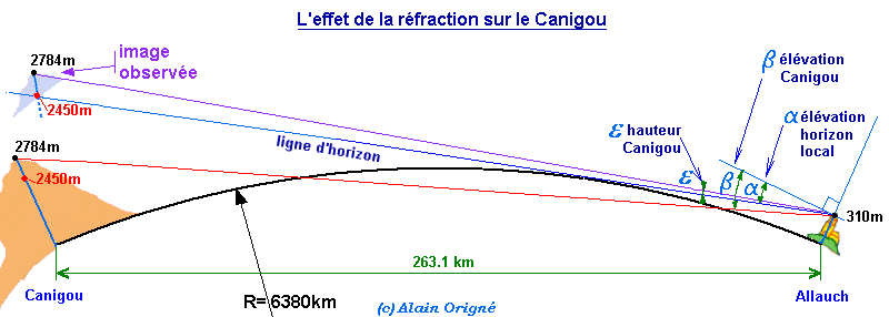

Pour se faire, je me suis rendu à la table d'orientation de Salon de Provence, à 255m d'altitude. La distance entre mon point d'observation et le Massif du Canigou est d'un peu plus de 250 kilomètres. Avec les seules lois de la géométrie, sachant que la Terre est ronde, cette observation est impossible. Mais grâce à la réfraction atmosphérique, cette observation devient possible.
Je vous invite à consulter l'excellent site Web d'Alain Origné qui explique à merveille ce phénomène.
Pour cette fin de journée du 01 Décembre 2012, les conditions étaient typiques de la région, à savoir beau temps mais fort mistral et donc les images ne sont pas géniales.
On peut voir une partie du massif du Canigou avec deux sommets, le Tres Vents à 2727m et le Roc Nègre à 2714m. Le Canigou lui-même n'était pas visible ce jour là, il se situe sur la droite de la photographie.
J'ai également fait une animation en gif disponible ici, le fichier fait 6 Mo donc patience...
Au niveau acquisition, c'est réalisé avec un Canon 1000D au foyer d'une lunette de 80 mm et de 560 mm de focale.
Voilà une observation à faire et à refaire...

Superbe mirage! Mais je ne sais pas si c est le mot qui convient...
En fait ce n'est pas un mirage. Dans un mirage optique, tu as 2 images dont une qui est inversée, ici ce n'est pas le cas.

Waw!!! J'adore!! Non seulement c'est superbement esthétique, mais ce type d'image a toujours quelque-chose de magique (ça me rappelle des vues de la Corse depuis Nice...Corse qu'on ne voit que grâce à la réfraction).
Je me demande bien ce qui crée le reflet rectiligne juste sous la montagne

C'est pareil dans ce cas, le Canigou n'est vu que grâce à la réfraction atmosphérique.
Le reflet est sans doute dû à la mer.

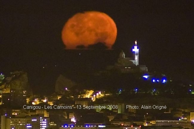

Comment pouvais-tu être aussi dubitatif sur la réalité de cette observation vu que c'est le célèbre baron hongrois Franz Xaver von Zach (1754-1832) qui fut le premier à donner la description d'une observation du Canigou depuis Notre-Dame de la Garde à Marseille le 8 février 1808 (voir : http://www.canigou.univ-mrs.fr/yg.html).
D'ailleurs, Tata zize avait posté en février 2011 un très intéressant sujet intitulé "le Canigou depuis Notre Dame de la garde..."(http://www.webastro.net/forum/showthread.php?t=74432) dans lequel il était fait mention de cette extraordinaire photographie de Alain Origné non du Soleil mais de la Lune presque pleine (à 94%) se couchant à cinq heures du matin le samedi 13 septembre 2008 au-dessus de Notre-Dame de la Garde avec en arrière-plan le majestueux massif du Canigou !!! : http://canigou.allauch.free.fr/Anim-13sept08.htm#
Le lien suivant (dû également à Alain Origné) explique le phénomène de la réfraction atmosphérique au-dessus de la Méditerranée qui permet de voir le Canigou depuis la Provence : http://canigou.allauch.free.fr/Refract_atm.htm.
Oui c'est la Méditerranée qui crée ce reflet.
je ne savais pas que cela pouvait arriver. Grace à la réfraction à quelle distance maximale peut on "voir"?
Bonne question. Il y a des calculs sur le site web donné ci-dessus. Je ne vais pas me hasarder à faussement résumer tout ça.
