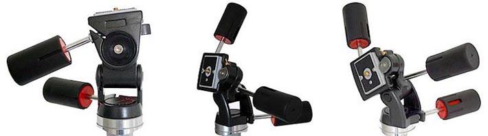

ah ben oui, le "side saddle" des têtes à 3 voies, ça doit le faire:
exemple:
source: Teleskop-express
Faudrait voir si l'encoche latérale tient bien la petite tige de la balle ou si elle est un peu surdimensionnée et provoque un peu de jeu.

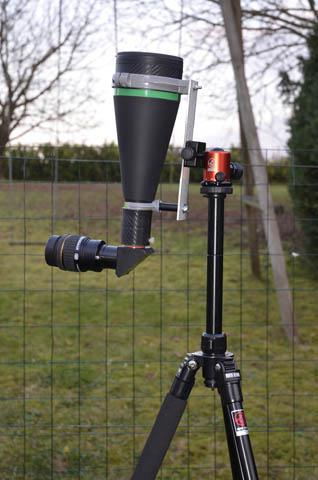

Voici la façon de monter la queue d'aronde (ici une cornière alu de 40mm) pour obtenir un suivi 'Alt-Az' facile avec une rotule. L'instrument étant équilibré, on ne doit pas serrer les freins, la lunette reste en place. Selon la masse de la lunette, il peut être nécessaire de charger le trépied ou d'écarter ses pattes. Dans ces conditions le suivi est une formalité (encore merci Patte :beer: ):

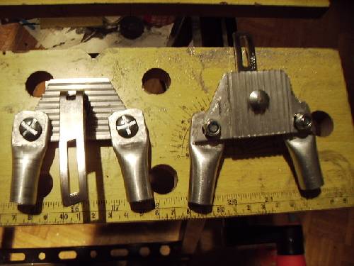

D'ici une petite quinzaine, j'aurai une AT 80/480 (bonne achro) et je suis occupé avec une vieille monture photo d'Hilarion04 à la "transformer" en aziméquaturiale.
Patte.
Ah oui, la cornière vient de chez BricoMachin. 7€ pour 1m. ;)
Elle fait 4mm d'épaisseur et est rainurée d'un côté, ce qui la rend légère et rigide. Largeur de 42mm, il faut limer un peu en oblique pour que ça passe.
Sinon il suffit de visser dessus la plaque de la rotule prévue pour l'APN.

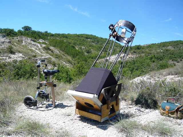

t'inquiètes Patte, c'est juste de l'humour à 2 balles... c'était par rapport à l'"objet" de la photo 1 qui m'a fait penser à ces barbecues à base de demi-fûts... d'ailleurs, je n'aurais pas su que c'était un instrument en rapport avec l'astro sans la présence du P.O, mais ça m'intrigue c'te chose, quésaco ?
Raaaaahhhjjjj!!!! ce ciel!!!!!
ça sent les étoiles, ça sent la garrigue, le salami coupé au Laguiole et le petit coup de rouge... ça sent le bonheur... :wub:
C'est là que je suis tombé amoureux (du ciel) il y a quelques années.
Un petit coin en pleine nature près de Forcalquier.
Maintenant, je vis à 20km des premiers émois...
Patte.
