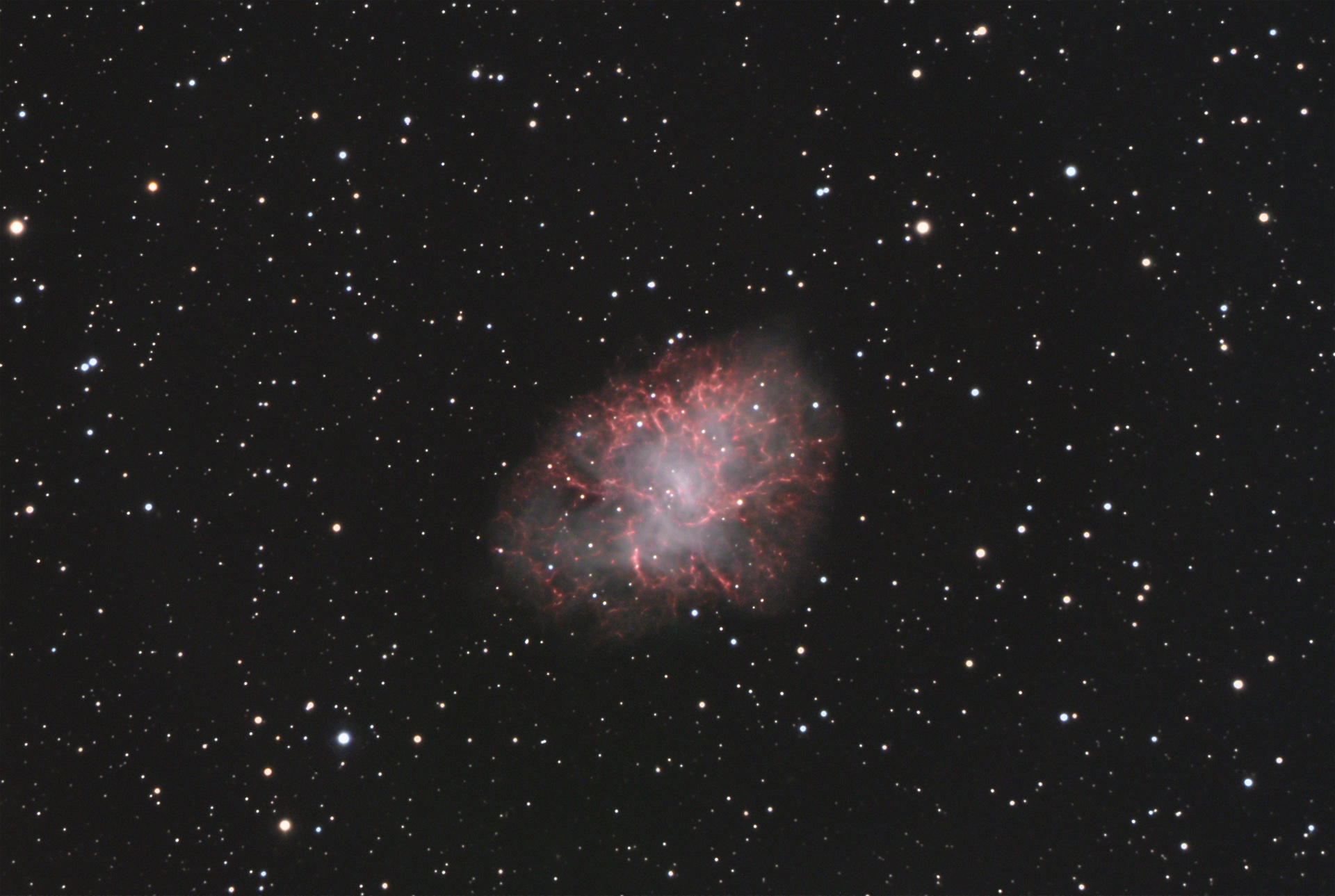

Je vous propose une version de Messier1 faite avec un échantillonnage de 0.58" par pixel, au foyer du C9.25.
La prise de vue date du 25/11 et du 02/12, trés bonnes conditions depuis Lille hormis la présence de la Lune encore génante.
La capteur est la ST10XME, le tout animé par la G11 et la raquette Boxdoerfer pour le pilotage et le Goto relatif.
Donc 2 sessions pour cet objet; la 1ere fut consacrée au Ha et RGB et la seconde à la luminance.
Faire du Ha (12 nm) à F10 n'est pas facile, surtout pour trouver une étoile guide derrière le filtre.
Pour cela j'ai utilisé une étoile de magnitude 9.6 en intégrant des poses de 2.5 secondes à F10 en bin2 sur le capteur de guidage.
J'ai posé 110 mn en Ha en bin1, 25 mn par couches RGB
Le second run consacré à la luminance fut plus cool.. Total environ 90 mn en bin1.
Techniquement le ciel était bien transparent, relativement peu d'humidité. Le fond de ciel sur unitaire en luminance était de 2100 à 2400 ADU avec un bruit (sigma) de 40 ADU environ. Au final je suis à 6.5 ADU pour un fond à 2000 environ avec une détection en fond de ciel correcte pour 90 mn de pose totale.
Le seeing était correct, sans plus... en luminance je suis entre 2.0 et 2.3" d'arc.
Montage : j'ai ajouté 30% de l'image Ha à la luminance.
J'ai ajouté 40% de l'image Ha à la couche rouge (uniquement sur la neb).

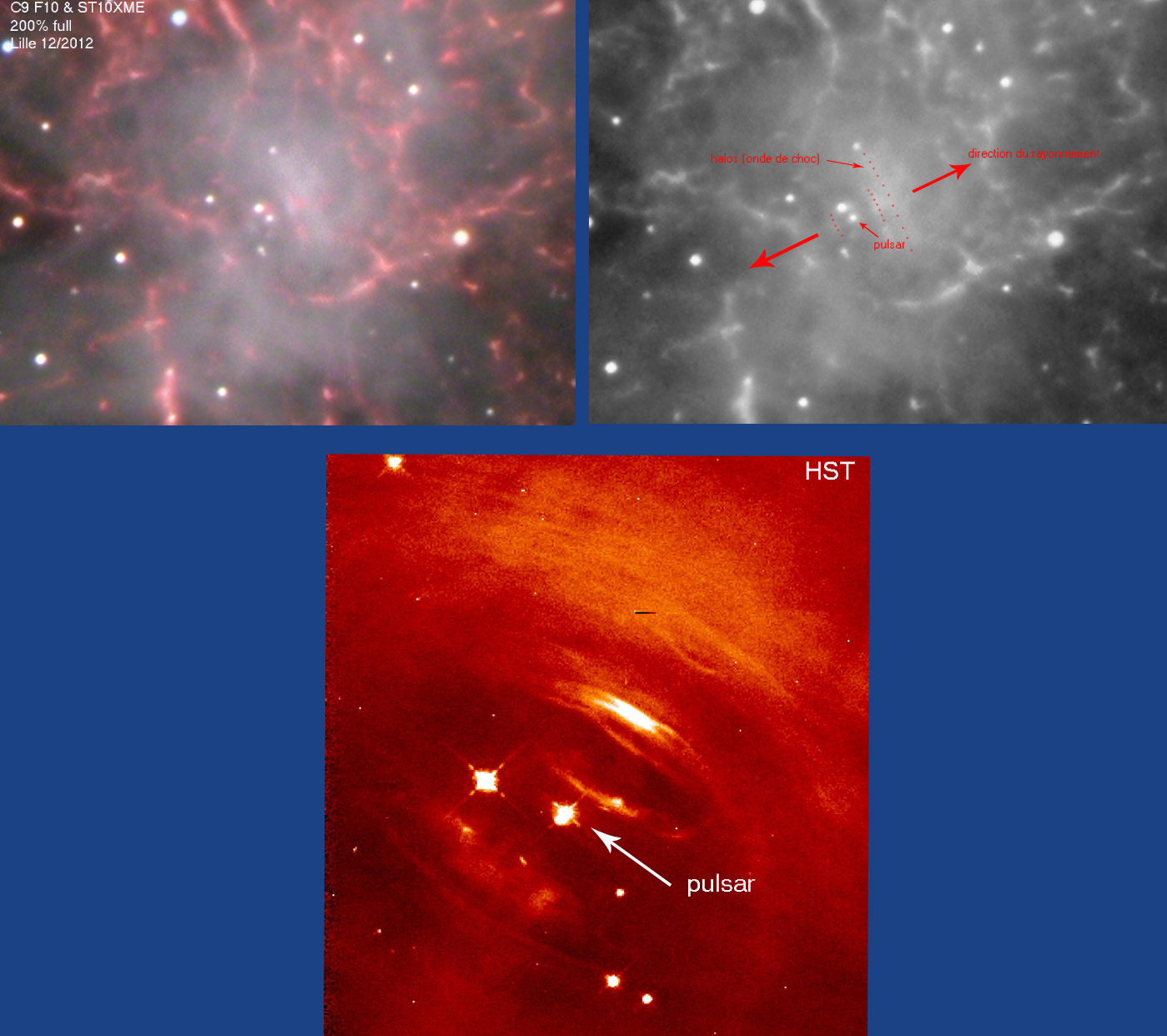

Le pulsar : Il tourne 30 fois par seconde sur lui même. Son rayonnement trés intense crée des ondes de choc dans la nébuleuse.

Salut Chistian
chez nous on dit que les mois en "bre", il ne faut pas acheter de crabes car ils ne sont pas pleins
finalement c'est une erreur: le tien est charnu à souhaits :be:
j'aime beaucoup aussi ta description du pulsar, je ne savais pas jusqu'à présent où il était
excellent :)
Bonsoir
Merci pour ces commentaires. Cette image remplace une ancienne version de 2008, le pulsar était visible mais son environnement n'était pas aussi bien résolu.
Salut Christian,
Ah,pour une fois,je vais pouvoir balancer une remarque sur une de tes
images.;)
Du moins deux remarques:
La première vaut pour l'ensemble qui est d'une finesse égale à ton seing et là
je dis "chapeau".
Le coup du pulsar et de ses ondes de choc,excellent.Et toujours dans la finesse.
Maintenant je passe au négatif(tu rigoles?);)
Voilà,j'ai comparé ton image avec la mienne qui est je te l'accorde largement en dessous,mais tu as du travailler au lasso ou à la baguette magique autour
du crabe proprement dit,car en visant le sud de ton image,il manque tout
un pan d'extensions (donnant dans le bleu)et ton extrémité est assez,trop tranchée.
Je me demande si cette extension que tu n'as pas est le résultat du
manque du filtrage oIII,...............ou de ton traitement!
Ah,ben çà fait du bien,je me suis dégagé les bronches.:D
Ceci dit évidemment ton image dans son ensemble est comme d'hab,à la pointe.Surtout sa partie centrale.
Comme tu dis souvent,on discute,hein.
Jean-Pierre
Bonsoir et merci pour les nouveaux commentaires
JP : non, je n'ai pas fait de "collage" ou de découpage de la neb.
Seule l'image Ha a été ajoutée, superposée à la luminance. Je n'ai pas les extensions dont tu parles. J'ai fait seulement une luminance, pas de filtrage en début de spectre. Je n'ai pas de filtre OIII.
Donc globalement c'est de la luminance pure et dure, avec un zest d'Ha pour les filaments.
Modifié par christiand
re, voici une image inversée et "poussée" au curseur pour mettre en évidence la détection obtenue au C9 à F10 avec le Kaf3200, et 90 mn de pose cumulée.
En milieu semi pollué il me faut pas faire de longues poses unitaires afin de contenir le bruit. Il faut que le bruit sur unitaire soit au moins 4 fois celui du bruit de lecture. Poser plus n'apporte plus grand chose en raison de la montée rapide du bruit photonique.
C'est l'image finale qui compte, donc le nombre de poses unitaires doit être suffisant pour ramener le bruit (Sigma) le plus bas possible. Dans ces conditions les objets détectés doivent être >= 3 Sigma, soit pour cette image >= 20 ADU.
La magnitude détectée est voisine de 21 selon USNOB, mais je reste prudent avec les données de ce catalogue.
J'ai cerclé quelques objets trés lointains, des galaxies qui emergent du bruit.
On voit également jusqu'ou vont les extensions sans filtrage spécifique.
Bonjour Christian,
Même si M1 on ne la présente plus dans ces pages, j'en reste coi!!! Une très belle version, avec un traitement aux oignons, le tout en fait certainement la plus belle que j'ai pu voir. Et puis chapeau pour avoir la finesse de sortir les ondes de choc ....
Vraiment magiques tes images Christian, encore bravo
David
Alors là!!!! CHAPEAU!!!
Une image qui a tout, un superbe fdc, une excellente gestion du bruit, un excellent traitement, couleur nickel, vraiment superbe!!!!
Sans conteste le meilleur crabe que j'ai vu!!!
Bravo christian!!!
Sauf une chose qui ne va pas -> tu ne l'as pas encore envoyé au mag astro :mad:
Stef
Salut :)
Stef :
  Citation
Aaaaaah oui.... encore.... encore.... :be:
  Citation
Non je n'envoie jamais d'images.
En revanche AS Mag me demande de temps en temps des images pour illustrer des rubriques.
  christiand a dit :
moi c'est pareil!pomoi!, mais je refuse, manquerait plus que ça!:nono:
salut christian,
quelle image !!!!
un des plus beau crabe que j'ai pu voir et tu as l'art de faire d'un grand classique une image exotique
bravo( je te le dis tout le temps mais c'est le coeur qui parle) et merci
amicalement
guillaume;)
Elle est superbe, vraiment, moi qui ne suis pas un fan de m1, là je tombe sous le charme :wub:
Bien vu pour le pulsar, d'ailleurs il me semble que Mr Hubble a beaucoup travaillé sur les pulsar de M31 ainsi que du crabe pour l'estimation des distances, mais à confirmer je ne suis plus vraiment sûr de moi :be:
Salut Christian,
Quelle superbe pêche que tu nous offres.
Ce Crabe est magnifique.
Merci de me faire découvrir ces ondes de choc produites par le pulsar.
Oui Christian.
Sur les quelques mesures prises, la MES tient la route, mais je n'ai testé que 2 fois.
1 fois pour regler le VP, un autre pour faire une MES en planétaire.
Je n'ai pas validé le réglage.
Soit dit en passant, lorsque que tu tournes le VP sur le même, en regardant au travers, les étoiles ne sont pas fixes. Il arrive un moment où elles bougent mais sans mouvement de rotation.
