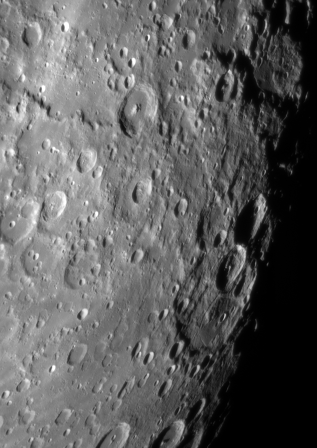

Morceau 1 :

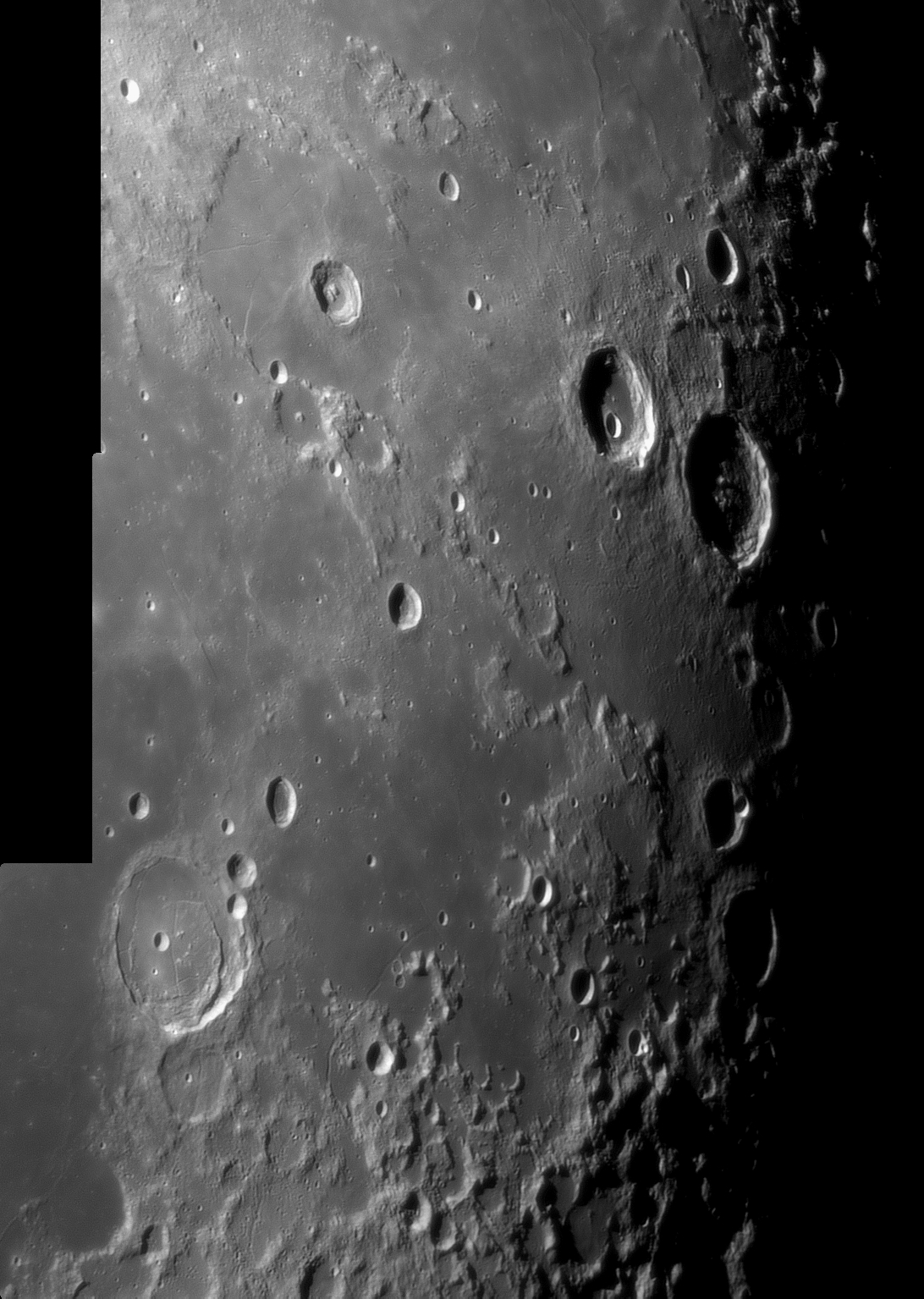

Morceau 2 :

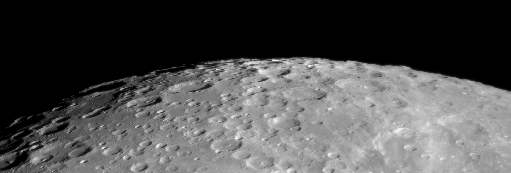

Morceau 3 :

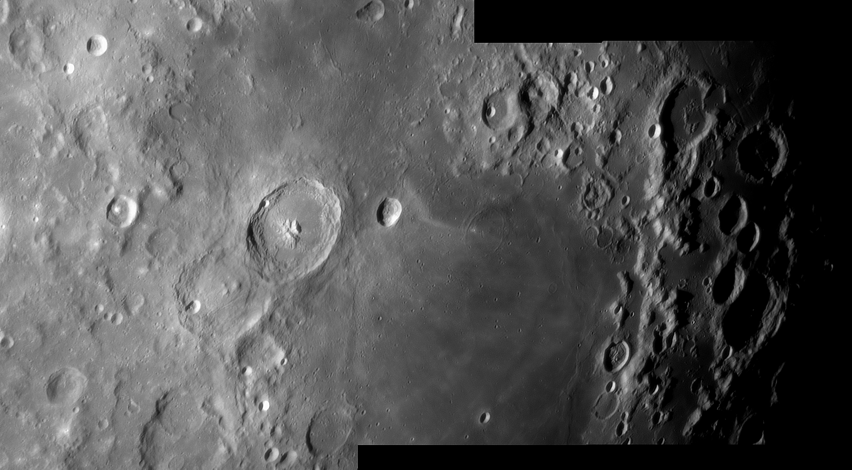

Morceau 4 :

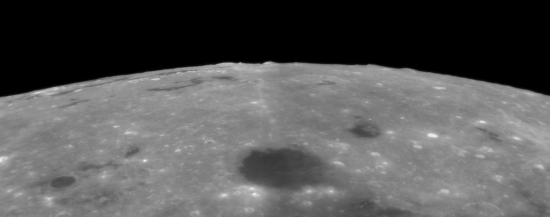

Morceau 5 :

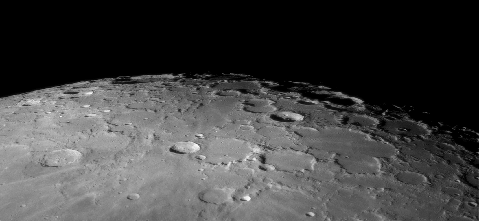

Morceau 6 ( version 75% pour le forum ) :
Version 100% : http://space-music.net/astro/lune6-100-021212-.jpg

Pour ma culture personnelle, la première image en particulier semble légèrement voilée, tu sais à quoi c'est dû ? Je n'y connais pas grand chose en lunaire, mais j'ai fais un test avec une petite Firefly monochrome et j'ai le même voile, on m'a dit que c'était sans doute lié à l'absence de filtre IR cut. Ton filtre rouge bloque les infrarouges ?
Merci beaucoup pour vos messages sympas !
Tromat, c'est surtout lié aux conditions. Les très bonnes conditions étaient assez brêves, probablement pas assez longues pour certaines mosaïques ( médiocres pour la 3, parfois très bonnes pour la 4 et 6 ). Mais bon suffisant pour présenter des images correctes comme je l'ai écrit. Même en faisant un ratio du 1/4 au 1/3 des images brutes, on sent déjà le bruit qui pointe son nez sur la 4 notamment. Car pas mal d'images médiocres se mêlent au bestof ( et encore, le traitement en doublette des AVIS arrange les choses du fait de la zone de bestof plus petite ), le résultat final peut donner un effet "Hamilton" plus ou moins prononcé. Pour atténuer cet effet, si tu utilises Iris, tu fais un black sur une ombre de cratère et tu joues sur les niveaux pour booster un peu. Le filtre est un Astronomik qui est aussi un bloquant UV/IR.
