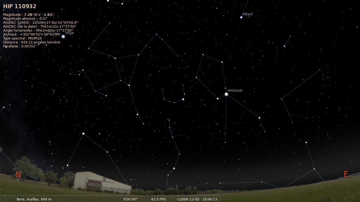

Putaing!!! je viens d'essayer sur Stellarium et surprise!! il le fait! Trop puissant ce logiciel!!!
Exemple: Les constellations de la lyre, d'Hercule, de la couronne boréale et du bouvier 12000 ans AVANT Jicé :

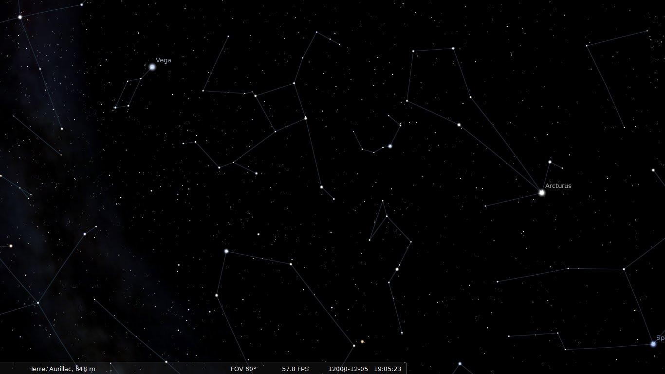

et 12000 ans APRES Jicé :

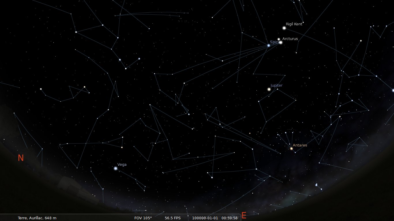

Marrant tout ça :)
J'ai essayé l'an 10.191 pour voir (les amateurs apprécieront) et début Janvier le Scorpion et le Sagittaire seront très haut dans le ciel avec le nord céleste quelque part dans le Cygne, vivement dans 8000 ans :lol:
Marrant tout ça :)
Eh oui, Deneb deviendra la nouvelle étoile polaire.. c'est déjà le cas actuellement sur Mars parait-il..
