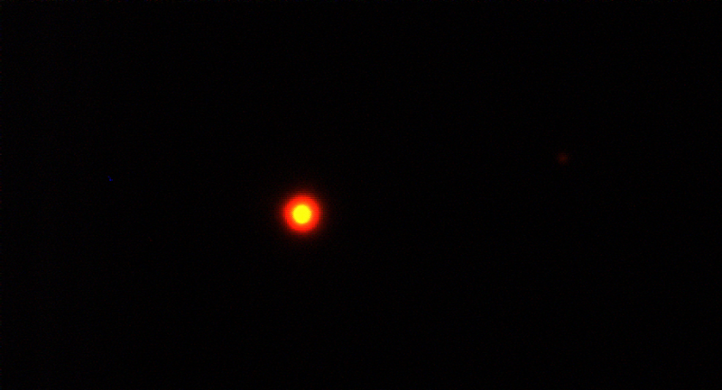

Comme il y a toujours beaucoup de turbu sur les conseils de laurentlab , j'ai fait un avi de 10" sur une étoile en l’occurrence Shédir avec la dfk 31 un filtre rouge pour atténuer la turbu des poses 2" et une compil avec rgtx voici l'image qui en ressort est-ce la figure de airy que l'on voit et est-il bien collimaté , le choix de Shédir est-il bien judicieux étant une double? On la distingue à droite.
Je l'ai mis ici car cela concerne l'imagerie directement.
Pourrais-je avoir l'avis des spécialistes de la collim . :):) D'avance merci à tous.

Il faut que l'étoile soit bien centrée sur ta photo.

Lucien, j'avoue que je comprends pas trop ton probléme :?: Tu ne fais pas une collim sur une étoile avec un fort grossissement ? A mon avis c'est la méthode la plus fiable. Une alternative en présence de forte turbu reste l'étoile artificielle, pour "dégrossir", mais tjrs à l'oculaire.
J'ai déja testé des méthodes par CCD, mais les résultats ne valent pas une bonne collim traditionnelle.. et visuelle.
Si et elle me parait bonne mais je ne vois jamais le disque de Airy que ce soit sur étoile ou une artificielle tout les disques sont parfaitement centré . Au vu de mes images de Jupiter plusieurs remarque ont été faites pour la collimation. Et la franchement j'hésite vraiment à la toucher car elle me parait très bonne.
Hum... le plus urgent est de rien toucher effectivement. Franchement je doute que tu puisses obtenir une image suffisamment interprétable avec cette méthode.
Sinon le conseil que je peux te donner : vérifier à l'oculaire avant de bidouiller ton secondaire..

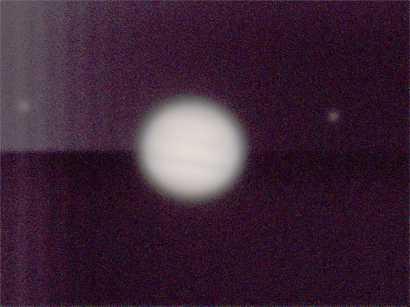

Voici Luc un avi de 10" ce soir grosse turbu gain 764 1/30" gamma à100

Tu aurais pu les compositer fainéant.:be:
A priori ta collimation n'est pas mauvaise. Le cercle autour de Jupiter est assez bien symétrique.
Après compositage c'est encore plus précis et évident.

Jupiter n'était pas une source ponctuelle, je suis pas sûr que ça marche aussi bien que ça pour valider la collimation.
Merci Christian à l'oculaire fort grossissement tout me parait plus que correct , mais je ne vois jamais le disque de ayri en entier pour cause de turbu, je m'imaginais pouvoir l'avoir avec un compositage ccd. Donc j'attends avant d'y toucher un jour stable.

J’arrête de vous embêter pour la première fois je viens de voir la figure de airy très distinctement à très fort grossissement et sans turbu .
Je suis rassuré merci à tous. Le c8 est parfaitement collimaté.
Rien n'est moins sûr effectivement. De plus, ça ne peut marcher que tout près de l'opposition, sinon il y a un effet de phase qui assombrit un des bords de Jupiter et qui peut fausser le test.
Bref, si ça ne vous dérange pas que votre 200mm marche comme un 100mm (voire moins) et si vous considérez qu'au-delà c'est du purisme, utilisez cette méthode. Sinon prenez une étoile, soit en visuel soit avec la caméra (si la focale est suffisante, je trouve qu'on voit relativement bien la (dis)symétrie de la figure d'Airy) ;)

Humm, la seule vraie collimation se fait sur une étoile. Notre problème à nous en Languedoc c'est cette turbulence infernale. Perso, j'ai vraiment beaucoup de mal à affiner lorsque ça bouillonne, d'ailleurs c'est pas que j'ai du mal, c'est suretout que je n'y parviens pas...
Hier soir j'ai sorti le 300 f/d4 (...) le vent n'était pas trop fort...jusqu'à ce que je tente de collimater :mad: et impossible d'affiner.. J'ai tenté d'imager mais rien à faire.
n’hésitez pas a diaphragmer l'ouverture pour voir plus facilement la tache d'airy, en visuel ou en vidéo.un petit masque bien propre à l'ouverture et bien centré, et vous m'en direz des nouvelles ;)

Merci aux dernier intervenants , hier soir donc j'ai pu voir cette mythique figure de ayri bien régulière , donc coté collimation je ne vais pas plus loin , Michael bonne idée ce masque.
