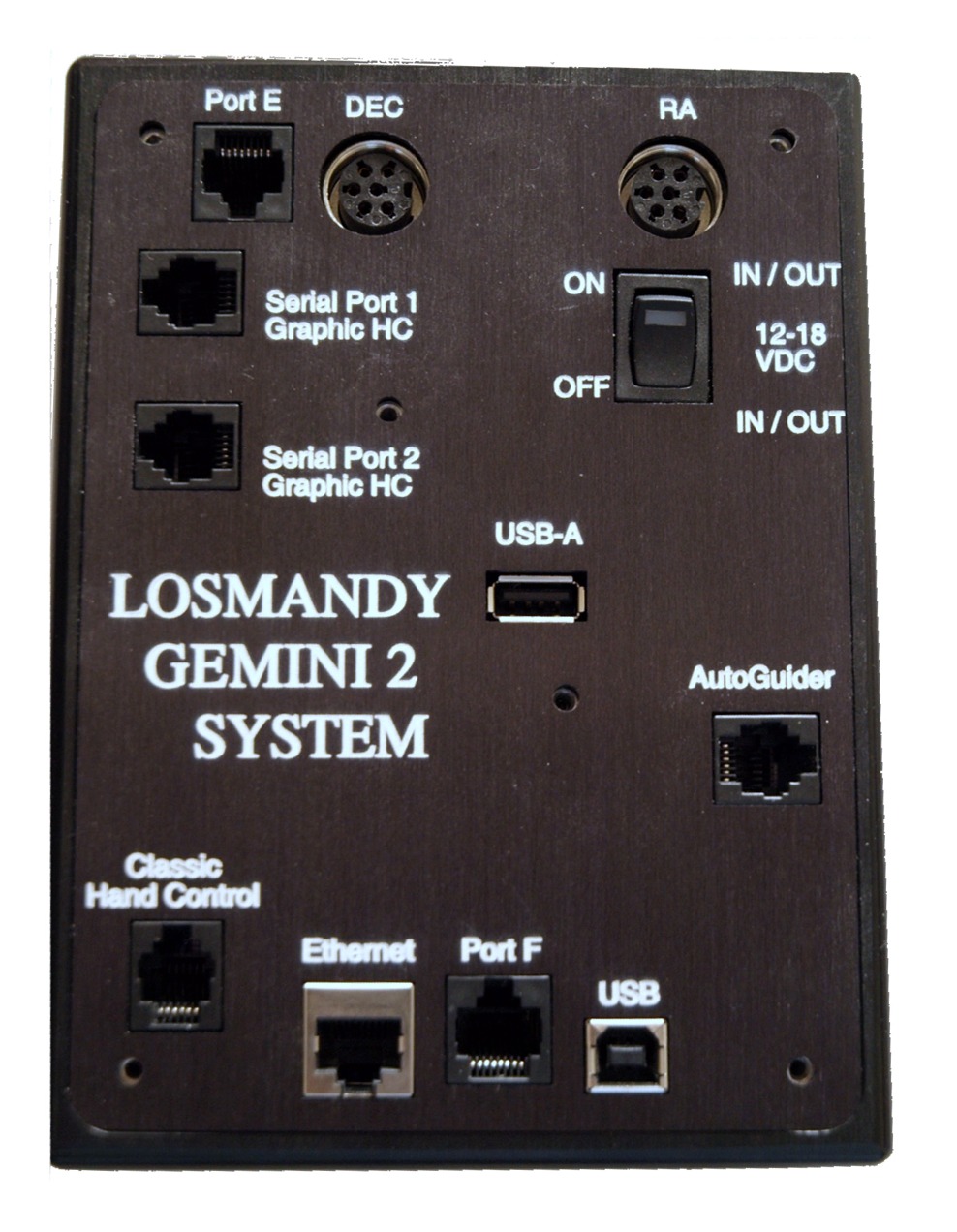

enfin un truc qui me plais beaucoup mais qui nécessite un gros investissement, le contrôleur losmandy Gemini 2 (oui, comme les hongrois)
Franck m’a pratiquement convaincu que son système est idéal. Reste que l'adaptation sur ma monture va coûter une blinde.
Déjà ce système ne fonctionne qu'avec des cervo moteur : il faut donc que je vire mes moteurs PaP pour les remplacer ; en outre le système est plus cher que les concurrents.
Mais il y a une raison : ça va plus loin que la concurrence :
http://gemini-2.com/
en lisant les capture d’écran et les how-to , on comprend qu’on un truc fiable et pointu
Seulement les gemini 2 + moteurs = 2100 €, et les modif mécaniques ne sont pas comprise :bang:(je suis entrain de les faire chiffrer par franck)
Avantage système sans doute le plus aboutit, support en français
Inconvénient, c’est quand même tres cher…
notez le support pour une CCD (flux redirigé sur le port ethernet !!!!!!!!!!! )
Voila, quels sont vos avis ? :gossip:

Gemini 2 : plein de potentiel. L'interface ethernet est top. La mise à jour par ftp très pratique (avec filezila par exemple), il a un serveur web intégré, c'est génial.
Ce que j'aime moins : l'écran tactile, pas très confortable : c'est un écran de palm à film résistif, donc rien à voir en ergonomie avec ce qu'on a sur les téléphones mobiles. Donc pas super pratique dans le froid avec les gans, mais l'idée est bonne. Il y a des touches classiques aussi sur la raquette, mais le "click feeling" n'est pas top. Sinon pour le reste c'est pas mal, encore en debug quand même.

Oublie le Gémini 2 pour l'instant. :confused: ou alors peut-être un Gémini 1 d'occaz.
non... je ne lui ai pas demandé mais je ne suis pas sur que les raquette soie reprogrmaable a d'autre monture, d'autant qu'il me semble qu'il y a un apairage en usine entre la raquette et la monture pour le PEC permanent..
mais tu as raison, je vais lui poser la question , on ne sait jamais
pourquoi "oublie le gémini 2" ?pour l'instant ?
mauvais ? boggue ?

finalement je vien de voir directement chez AP. c'est apriori adaptable , sauf qu'on "retombe" sur un systeme a base de servo moteur, donc un surcout important pour moi... :cry:
