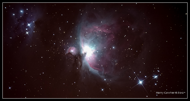

me revoilà pour ma seconde photo, après les Pléiades, voici M42 prise avec mon télescope Black Diamonds 150/750 sur NEQ5 GoTo fraichement acquis il y'a 2 mois maintenant. Ce n'est seulement que ma 4e sortie nocturne, dans mon jardin, à 10-15 km de Poitiers (la principale ville).
Côté technique:
Mise en station par la croisée de la polaire + calibrage sur 3 étoiles (Synscan)
90 brutes de 30s
8 brutes de 90s
35 darks
30 offsets mais pas utilisable car le reflex a du basculer en mode portrait (inclinaison de l'appareil du à la rotation) et donc DSS n'en voulait pas. Comment retourner un RAW ? et comment savoir le sens ? :confused:
Empilement sous DSS
Niveaux sur IRIS
Réduction du bruit sous Noiseware
Finition et décramage grossier du coeur sous Lightroom (j'en suis pas encore aux masques de fusion, etc...)
Image FULL (100%)
http://www.servimg.com/image_preview.php?i=180&u=13619420
Je suis content du suivi à 90s de temps de pose, si j'avais su, j'en aurai fait plus mais il commencait à se faire vraiment tard. Le top aurait été d'en fait autant qu' à 30s. Ca me laisse une marge de manoeuvre pour la prochaine :be:
merci de vos remarques :)

Sans guidage,c'est beau.Peut-être un peu trop de rouge bordeau sur le fdc.Tu peux
pousser un peu sur les curseurs,le running-man sortirai plus ainsi que les extensions de
42 et 43.Ton fond mériterai un retrait de gradient.
Pour le crâmage du trapèze,çà viendra.
Je me suis amusé à pousser sur les curseurs,aprés avoir fait un retrait de gradient
et une balance des couleurs.Sur que là c'est un petit peu bruité,mais c'est pour te
faire voir que ton image a du potentiel.

et bien c'est très gentil à toi ! j'aime beaucoup ta retouche, en effet on voit plus de chose, notamment la partie gazeuse éloignée du coeur (dsl je connais pas les noms :be: )
Je ne trouve le bruit trop gênant sur ta retouche. Par contre un retrait de gradient, çà se fait comment ? j'utilise IRIS ou Lightroom ?
merci
Harry
Aussi, j'avais une petite idée dans la tête... si je traite par lot mes images brutes en décramant le coeur sur chacune d'elles de la même manière, est ce qu'au traitement final je peux m'en sortir avec une image meilleure de ce point de vue ?
merci beaucoup !
très bon tuto, je vais essayer çà ce soir, parce que c'est vrai que la pollution lumineuse se voit sur mon image, le problème étant que quand je pointe vers M42, je pointe en même temps vers Poitiers, la ville la plus lumineuse... alors qu'en pointant vers le sud, j'ai zéro pollution (forêt et communes minuscules à 50km à la ronde...)
Harry
J'aurai bien aimé voir ce résultat pour ma seconde images, bien joué. Je pense que Jean Pierre t'as dit l'essentiel :) il en reste sous le pied ;)
Orel

Mais j'avais été un peu gourmand sur la couleur et le présence de la nébulosité. La pour M42 c'est vrai que quand j'ai vu les détails qu'il y'avait sur les photos brutes sur l'ecran de mon Canon, je me suis dit "houla, çà va être chouette à traiter çà!"

pas mal, je n'aurai pas de meilleurs conseil que ceux que jp a déjà souligné, tu peux lui faire confiance, il fait partis des meilleurs astram formateur du fofo :)

Pas mal du tout pour une seconde photo
j'en suis a la cinquieme est c'est pas mieux
Tu ne la refait avec ton 70-200 F4 la prochaine fois

l'exercice fait sur les pléiades m'avait bien entraîné. Pour M42, j'étais chaud comme la braise :be: enfin pas tant que çà, je me suis bien caillé... ce qui m'a sauvé et que je n'ai pas dit, c'est que y'avait beaucoup de vent ce soir là et donc inexploitable, mais heureusement vers 23h çà s'est arrêté et j'ai pu poser...
Je sais ce que çà donnerai au 70-200 ???
Fais des poses de 10 à 15s,il faut arriver à sortir les quatre principales étoiles.
Donc pas de saturation.
Jean-Pierre
Je n'ai pas encore essayé M42 mais avec des poses de 10 ou 15", faut-il être à 400 ou 800 ISO...?

PS : tu as un problème similaire au mien. En effet, tes étoiles (en haut à gauche pour toi) ont une jolie paire d'oreilles ... Je me suis déjà penché très sérieusement sur le problème. Après x collimations et un miroir primaire totalement débridé, cela s'est amélioré ... mais pas complètement résolu :confused:.

Cela fait longtemps que je ne fais plus d'apn,mais je pense qu'il faut voir
d'abord si ton lieu de capture est pollué ou pas,et tu fais des essais.
Cela ne prend pas beaucoup de temps,si tu as ton PC avec toi lors des captures,tu traites de suite (sans prétraitement)deux séries à 400 et 800
et tu vois laquelle des deux versions te convient le mieux.Avec des poses
de 15s,tu en as pour 20 mn d'essais.:)

Merci Jean-Pierre. Je vais attendre le début janvier pour M42. Il faut que je joue à cache-cache avec un arbre....:(
Demain, peut-être, je vais viser M33

Il est d'origine car je fais beaucoup de photos de jour aussi (sport notamment)
Pour ce qui est de la collimation, ben c'est OK pour le primaire mais le secondaire j'ose pas y toucher donc je sais pas si il est bon... :confused:
çà viendrait pas aussi du fait de ne pas avoir de MPCC bidule chouette ? :be:

pour ma part j'étais à 1600 ISO puor cette photo :confused: peut être beaucoup pour la pollution lumineuse du moment (assez visible sur ma photo) mais je crois qu'on a a peu près la même quantité de signal en CP à 400, 800 ou 1600 non ? je croyais que c'était plus ou moins négligeable l'ISO non ?
Je te comprends pour le secondaire, je suis passé par là mais un jour il faut bien faire le pas......Il y a de très bons tutos.
A cause de ma faible expérience je ne serais pas trop affirmatif mais c'est fort possible que ce soit dû à l'absence de correcteur de coma. J'ai la même chose....en attendant le Père Noël....;)
Non, non, je croyais aussi que le MPCC allait me permettre de balayer d'un revers de la main (au porte monnaie) ce foutu casque à 2 cornes ... Raté pour ce défaut.
Par contre, la coma s'en est allée !
Et finalement, il a bien fallu que je le bidouille ce miroir secondaire pour parfaire la collimation. Mais, j'ai du mal à croire qu'il soit le responsable dans cette histoire.
Si tu trouves la solution ultime ... pense à moi.
Franck.

perso je shoote à 800Iso sous un ciel super correct, sauf un putain de lampadaire en début de nuit...
