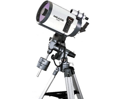

Bon un petit UP , et merci Jean pour ces précisions.
Suite à une réelle opportunité qui se profilait vu la date de création de ce post:rolleyes:
J ai pu acquérir un ensemble ancien mais en parfait état et très peu utilisé de Meade LXD55 datant d une dizaine d'année.
A l’époque Meade vendait cet ensemble sous le nom de "LXD55" nom que je retrouve sur le trépied et sur le tube :o
Soucieux d'avoir un tas d'avis sur cet instrument, je fais tout un tas de recherche....:cry: avec bcp de difficultés, car rien d’intéressant se profile sur le net au sujet de ce matos :b:
les seules recherches qui aboutissent me m’amènent automatiquement vers le LXD55 de meade mais avec un tube SN 10"...or celui que j ai récupéré est un LXD55 avec un tube SC de 8 " :confused:...
je recherche des infos sur le trépied +monture, qui est visiblement avec ce que j ai pu glaner, un équivalent cg5 , et qui mériterait tout un tas de modifications
et sur le tube car aucune info à son sujet ...c est un tube meade SC 8 pouces traité UHCT f 10...
je vais essayer de mettre un photo de la bestiole(ça je maitrise pas encore non plus ),et vous remercie de toute tentative d'aide ;)

Bon apparemment je me suis avancé trop vite, la série des LXD55 a vu sortir également des SC sur la monture, comme la photo que tu as déniché.
J'ai trouvé ce fil de 2003 (déjà), où le tube est jugé excellent ;) pas la monture en revanche (sous-dimensionnée).

Je viens de chercher dans ma pile de Astronomie Magazine, il y a un comparatif du Meade LXD55 SC8 et du Celestron 8s Goto XLT qui date de fevrier 2004, les deux tubes sont des SC de 203mm f10, ils se ressemblent beaucoup mis a part la couleur, la conclusion du test au niveau optique, est que les deux tubes donnent des images similaires
C'est sûr qu'avec un trépied tubulaire ça sera déjà un net gain en stabilité, tu vas y gagner en confort d'observation surtout à 2m de focale, par contre pas de miracle avec cette monture si tu veux faire un peu de photo, ça aura du mal à suivre ;) , d'autant que les tubes meade sont réputés plus lourds que les sc celestron par exemple (àvérifier)...
Février 2004 ? je pensais que ce modèle était plus vieux....
je pensais que le XLT etait supérieur, me voila doublement rassuré :cool:
merci pour l'info :)
mouais, de ce que j ai pu lire sur cette monture, ça se confirme.....dommage car cet achat,non prévu, était justement dans cet optique ...plus clairement dans l'approche et l'initiation de la photo
Ils ont fait un test de transmission lumineuse avec une étoile artificielle, le XLT l' emporte de très peu, ça se joue a un ou deux dixièmes de magnitude
Merci pour cette nouvelle précieuse info, on sait maintenant que l on a faire au même tube optique que le LX200 et qu'il est très bien noté :), par contre la monture les avis divergent ...:confused:
Ah? Parce qu'il y en a quand-même qui l'on trouvée bonne?:o
J'ai commis l'erreur un jour d'en acheter une d'occase comme monture secondaire... je n'ai pas osé la revendre, je l'ai donnée à un copain qui a fait du soleil en H alpha avec, pour ça elle est suffisante.
...enfin tout dépend du prix et de ce que tu veux faire avec... Avec un SC8, c'est peut-être jouable, le problème c'était surtout qu'ils vendaient ça avec des N250 à f/d 4 à l'époque alors qu'un N200/1000 était déjà bien trop pour elle...
