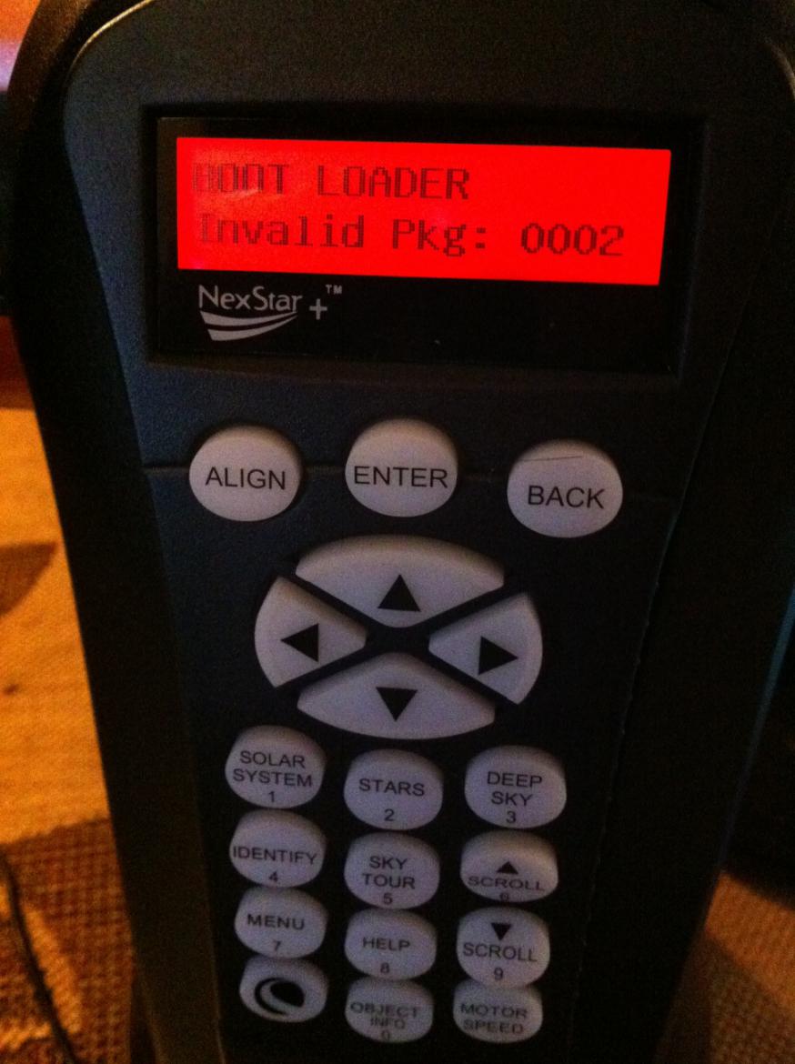

Il y a quelques mois j'ai fait l'acquisition d'un télescope celestron NexStar 6SE, après quelques sorties nocturnes et deux ou trois clichés réalisés, je me trouve bloqué par une erreur de démarrage de la raquette (mentionnant BOOT LOADER Invalid Pkg: 0002). Le problème empêche non seulement un alignement, mais aussi m'empêche de pivoter le télescope.
Je ne sait que faire pour résoudre le problème, comment restaurer la raquette ou autre manip à effectuer?
Je vous remercie à l'avance pour m'aider a résoudre le problème si quelqu'un l'a euIMG_0180.thumb.jpg.bfb6582625a193d8eec2192458dbbb18.jpg

Medas m'a échangé la télécommande, reçue le 27 décembre, soit un mois après la panne, mais après la première utilisation ce soir la panne s'est reproduite, avec comme numéro d'erreur 0080.
C'est la différence de température entre l'extérieur et le lieu de stockage qui semble ne pas être supportée par les composantes, car une forte condensation empêcherai le lancement du premier paquet donc la télécommande ne s'allumerai même pas!
En tous cas, je trouve ça plutôt handicapant que ce genre de matériel conçu tout de même pour fonctionner en extérieur ne supporte pas le remisage, à l'avenir, j'envisage de découpler la télécommande avant de rentrer le matériel et la laisser tranquillement reprendre sa température dans un abris sec et non chauffé! Si cela fonctionne, ça en restera pour autant un soucis très ennuyeux!

j'ai réussi a restaurer le firmware en trouvant les liens sur le site de celestron, mais la pas forcément gagné car cela a été conçu pour du PC et que je tourne uniquement sur Mac, par chance, c'est du Java donc compatible sous toutes plateformes.
Désormais la raquette est doté de la dernière version du firmware (du moins je pense) 5.21.2200.
Le télescope a été acheté neuf le 20 octobre, et les montures sont désormais équipées de télécommandes NexStar+, présentant quelques différences, notamment sur le clavier, et selon ce que j'ai pu lire seraient plus rapides pour effectuer les mises en station, lors de leur vente elles ne sont pas a jour, peut être que mon soucis venais de la.
Pour ce qui es de l'int-ext, quand je teste le télescope en intérieur le problème n'est jamais survenu, il m'est arrivé uniquement après deux grosses observations en extérieur, et ce sont les deux seuls que j'ai pu faire car la panne précédente a rendu HS la monture un mois entier, la météo du nord n'est pas toujours clémente et j'ai pas toutes mes soirées.

c'étais juste un beug logiciel (ce dernier n'étais pas adapté aux nouvelles raquettes et dans ses points faibles il y avais selon medas une instabilité logicielle par fort écart thermique, mais sans conséquence pour le matériel
