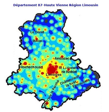

Pour la PL, regarde la pièce jointe, j'habite dans le "de" de saint-léonard de noblat (zone verte), mais je peux me déplacer facilement en haute corrèze ou dans le sud de la creuse (zone noire en PL) pour faire des photos et de l'observation.
