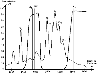

Le graphe suivant donne un exemple de filtre a bande large. Comme on peut le voir, le fait de couper les fréquences des éclairages a aussi un impact négatif : il coupe aussi une grande partie du spectre lumineux. Cela peut avoir un impact négatif sur certains objets du ciel
Le prix est de 35 à 100€

Le graphe ci-dessous donne un exemple d’un filtre UHC
