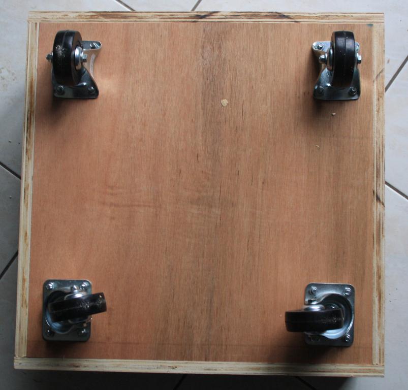

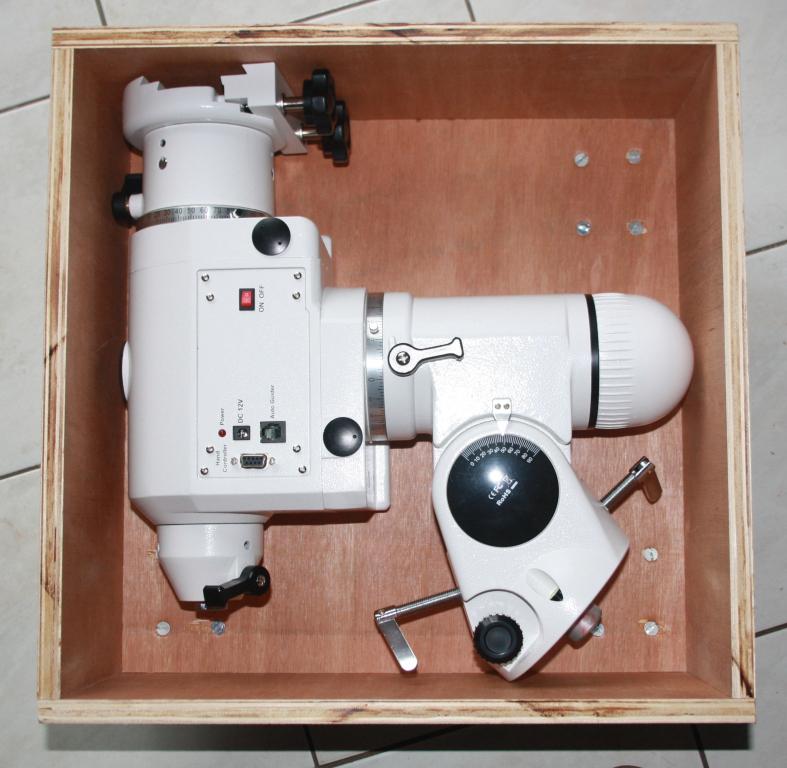

Je viens de me lancer dans la fabrication d'une caisse modulable suite à l'achat de ma nouvelle monture EQ6 PRO GOTO Synscan.
Cette boite est constituée de plusieurs modules en contreplaqué de 15 mm
et de pièces dites quincaillerie , roulettes, poignée, visserie, pour un coût de 120 à 140 euros
1er module
dimensions du premier module:
2 panneaux de 450 mm x 180 mm
2 panneaux de 420 mm x 180 mm
1 panneaux de 420 mm x 420 mm
4 roulettes dont 2 "multi-direction"
Intérieur à protéger et aménager à votre convenance

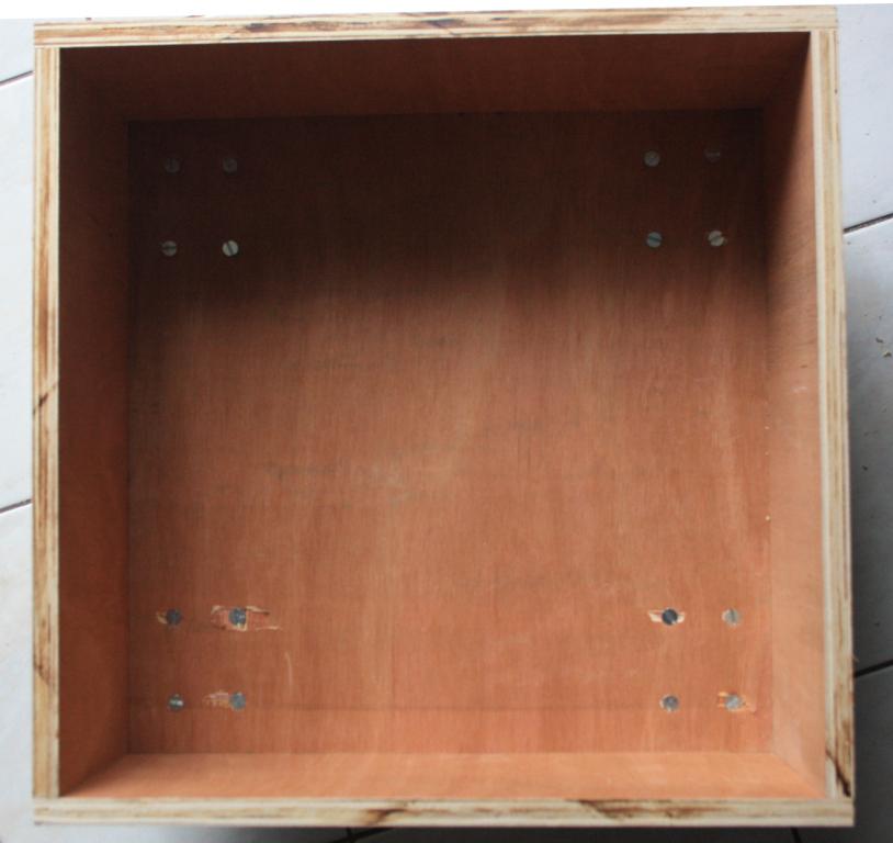

2, 3, et 4iéme modules :
Ces 3 autres modules ont les mêmes dimensions sauf la hauteur de 120 mm.
2ième module
Rangement contre-poids, les connectiques, raquette, etc...

Voila pour le moment , je posterai d'autre photos de l'avancement et de la finalisation de mon chantier.
Bravo, c'est un très bonne idée et une belle réalisation. L'idée des modules empilables est excellente.
Pour transporter mon Atlas, j'utilise un rack pour console audio que j'avais en stock et qui possède les bonnes dimensions. Mais effectivement, la possibilité de rajouter à volonté des plateaux supplémentaires me semble très pratique.
Comment comptes-tu les attacher les uns aux autres ?
C'est ce que je pensais, mais est-ce qu'il ne risque pas d'y avoir un peu de jeu ? Peut-être que des rainures en métal ajouteraient de la rigidité ?
A chaque caisson je vais peu être y fixer un bout de tasseau à chaque côtés pour qu'ils viennent s'emboîter, sans trop de jeu dans celui du dessous .
