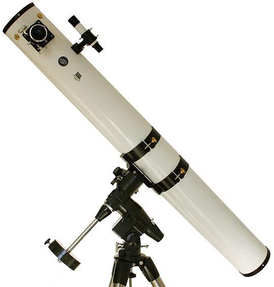

vu le budget je conseillerais volontiers un newton 150/1200, si possible sur monture équatoriale. Par exemple :
http://www.astroshop.de/skywatcher-teleskop-n-150-1200-explorer-bd-neq-3/p,15557
Le critère numéro 1 pour faire de l’observation planétaire, c'est la qualité optique. A f/8 tu as toutes les chances d'avoir un très bon miroir, l'obstruction centrale sera minimale (d'où un gain en contraste), et la collimation très facile à effectuer. Une monture équatoriale c'est quand même agréable pour de l'observation principalement planétaire.
Ah oui, ça m'a l'air d'une bonne idée ! Sous un ciel urbain on n'a pas intérêt à observer à faible grossissement (on se ramasserait tout le fond lumineux du ciel) donc ce n'est pas embêtant si ce type de télescope ne permet que des grossissements relativement forts. Et puis on va pouvoir utiliser des oculaires simples de bonne qualité - orthoscopiques ou Plössl - qui ont un rapport qualité/prix très intéressant.
Coucou !
@ Starac : tu n'as vraiment pas peur, une si frêle monture, déjà réputée pour être en chewing-gum véritable, associée à un tube qui fait une très grande longueur...
La moindre vibration va mettre de très longues secondes à se calmer. Et dès qu'il y a le moindre souffle d'air, pourtant indispensable pour nettoyer le ciel du voile catastrophique de la pollution qui envahit la région parisienne, ça sera carrément inutilisable tellement la monture va branler du manche.
C'est un paramètre qu'on oublie, notamment pour ceux qui ont des montures plus évoluées et donc plus stables. Personnellement, je le garde en mémoire, pour avoir connu ça à en être dégoûté et avoir mis une parenthèse de 3 ans tellement ça m'avait déçu. Et avec un rappel dans les sujets des débutants qui se plaignent régulièrement de cette monture et de son oscillation permanente...
Après, vous conseillez ce que vous voulez, mais, ça, moi non, je ne voudrais pas ça chez moi. J'ai connu, j'ai donné, merci bien.
Il ne faut quand même pas exagérer pour la monture. Les chinoises de type CG5/EQ5 sont quand même relativement robustes, même si elles n'ont pas la précision fantastique. Le porte à faux n'est pas uniquement dû à la longueur du tube mais également à son diamètre. Medas avait bien monté un C14 sur une telle monture;)
Mais comme Benjamin habite dans une région à Mistral, je comprends sa mise en garde.
Je pense que la version à f/8 est quand même un choix plus raisonnable.
@'Bruno: tu m'enlèves les mots de la bouche.
Le tube, bien sûr.
Des montures suffisamment stables existent à mon avis, et des équatoriales ne sont pas obligatoires.
