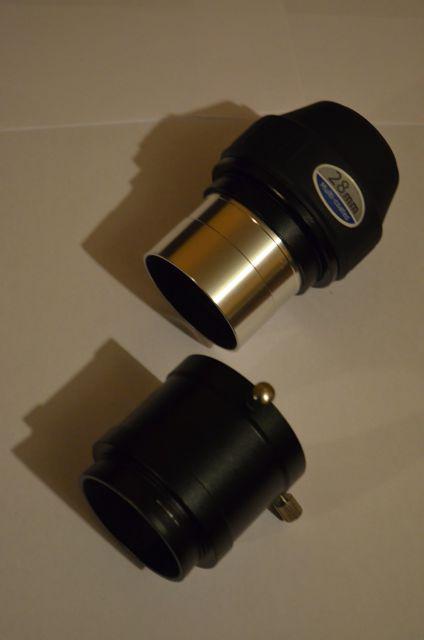

Voici donc l'élément qui me pose un doute. L'oculaire est au coulant 2", et ce "manchon MxF 2" était dans le PO. J'ai du placer l'oculaire à mi-course dans le logement pour avoir une mise au point acceptable.
Mon questionnement concerne l'utilisation "obligatoire ou non" de cet élément. Rien de grave donc, j'attendrai simplement la prochaine sortie pour comparer le résultat, avec ou sans ce manchon (qui s'insert dans un coulant à 2" et qui offre une ouverture au coulant 2")
Finalement, la question pourrait être la suivante: les 5cm de ce manchon ajoutés aux 3cm de l'oculaire enfoncé à mi-course, changeaient-ils la focale du tube? Je suppose que oui.
Bref ce n'est pas une affaire d'état non plus :p
Ps: on peut voir une rayure sur le manchon... j'avais mal desserré l'une des vis en le retirant...

Le manchon en question est l'adaptateur 2'' de ton PO, interchangeable avec un adaptateur 1''1/4 que tu dois aussi avoir.
Le fait d'enlever ou de mettre cet adaptateur ne change pas la focale, ni le grossissement, qui est de 27 avec ton 28mm. C'est trop faible pour du planétaire mais adapté aux objets étendus et au ciel profond.
D'autres oculaires sont indispensables.
As-tu bien tourné les molettes de mise au point pour amener l'oculaire à la bonne position, celle que tu avais quand il était à moitié sorti?
De toute façon, sans l'adaptateur 2'' ce sera pire.

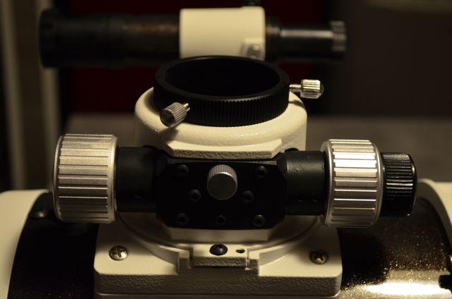

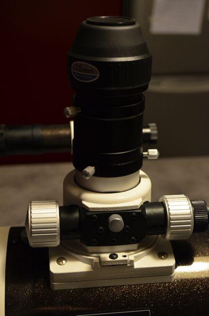

Re, Cpeg voici les images demandées:
L'ensemble PO, extension, oculaire:
21341-1355257583.jpg"]21341-1355257583.jpg[/url]

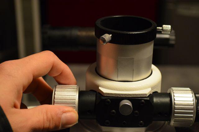

Puis le PO à vide avec une démonstration :refl::
(hmm et oui, en relisant ton intervention, j'ai réalisé que je n'avais utilisé que la molette noire de mise au point... trop précautionneux avec mon nouveau jouet... finalement les molettes grises m'ont permis de descendre au maximum le PO et du coup, avec l'extension et l'oculaire à fond, la MAP était nickel...:wub:)
21341-1355257623.jpg"]21341-1355257623.jpg[/url]
et donc:
En retrait, le chercheur, le tout avec un peu de condensation, je venais d'effectuer une sortie de 2h.
Donc, tout va bien, merci à toi pour tes remarques.
Je me disais aussi qu'il y a quelque chose qui m'échappe :confused:
En plus tu as un superbe porte oculaire :p
Donc, tout va bien
