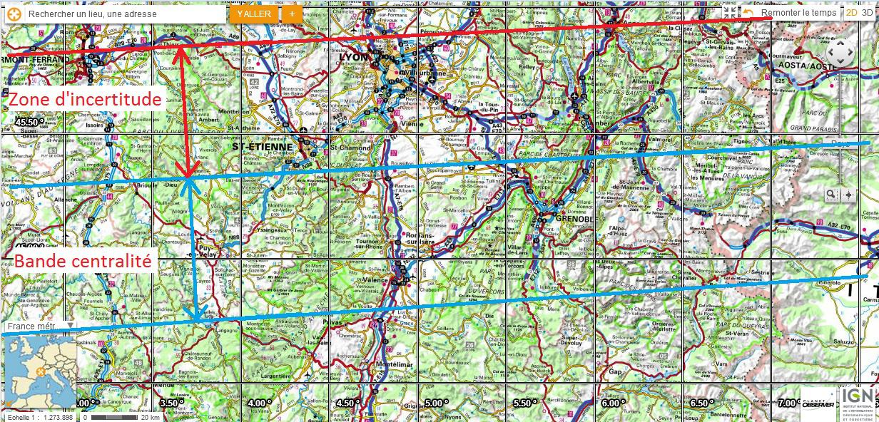

Trop fatigué pour convertir des coordonnées géographiques en kilomètres :D , alors j'ai fait cette carte rapidement.
cpeg, c'est vrai qu'on est à l'extrême nord de la zone !
Pardonnez l'aspect un peu grossier du tracé ! ;)
Cédric
Cédric
Elle est très bien ta carte :)
Je venais juste d'aller regarder jusqu'où descendre pour être dans la zone centrale et ça me confirme ce que j'avais vu à la louche dans Google Earth: dans la vallée du Rhône c'est vers St Rambert d'Albon.
Ceci dit, il ne s'agit pas d'un spectacle grandiose, donc, quand on a la chance d'habiter dans la zone d'incertitude il faut rester chez soi et permettre ainsi d'affiner la précision même par une observation négative. C'est à mon avis le meilleur rapport coût (effort, fatigue, argent)/résultat.
Quand on est totalement hors zone le problème est différent.
Cédric
salut l'ami.
comment fait tu pour savoir comment tracer tes droites sur la carte ?
quand a demain, effectivement, c'est mal partit avec la météo :cry:
salut l'ami.
J'ai fait une carte avec geoportail, j'ai affiché un quadrillage avec les coordonnées, et j'ai tracé à la louche ! Il peut y avoir une erreur de quelques kilomètres, mais pas plus.
De toute facon vu l'incertitude de l'observation, on n'est pas à quelques kilomètres. ;)
