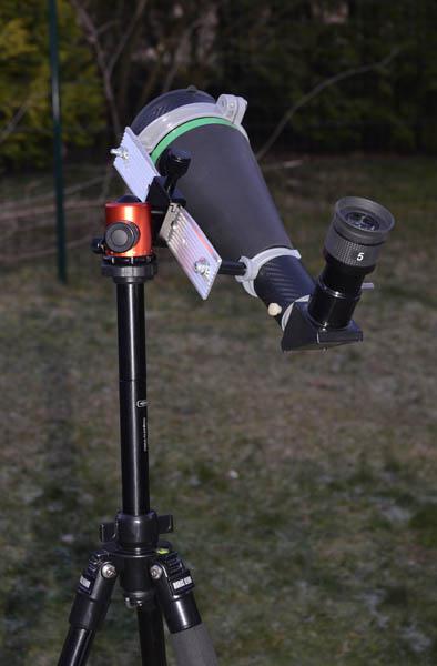

Absolument! Hier j'ai mis mes grosses jumelles 20x80 (2,5Kg) sur la petite LX-28T (bien plus légère que la LX-3T) et ça n'a posé aucun souci, sauf qu'il faut s'asseoir car pour moi ça vient trop bas.
Avant ça j'ai observé Jupiter à 64x (lulu 80/320) avec l'astuce signalée par Syncopatte et le suivi était une formalité. Je suis sûr que ça passerait à 100x.
Le plus dur c'est de trouver l'objet à fort grossissement car je n'ai pas de point rouge. :confused:

Voici la façon de monter la queue d'aronde (ici une cornière alu de 40mm) pour obtenir un suivi 'Alt-Az' facile avec une rotule. L'instrument étant équilibré, on ne doit pas serrer les freins, la lunette reste en place. Dans ces conditions le suivi est une formalité:

OrionRider: puis-je te poser stp quelques questions?
avec ce dispositif précis:
- est-ce que les mouvements en altitude restent suffisamment fluides, doux, précis, sans à-coups à forts grossissements?
- est-ce que la lunette ne bouge pas lorsque la tige de la boule loge dans son encoche?
- quels sont les grossissements encore supportables au regard de la finesse des mouvements en azimut et altitude dans cette configuration précise?
- avec ton planetary HR II de 5mm, ça fait combien de grossissement? 60? 70? 80?
D'avance, un grand merci.

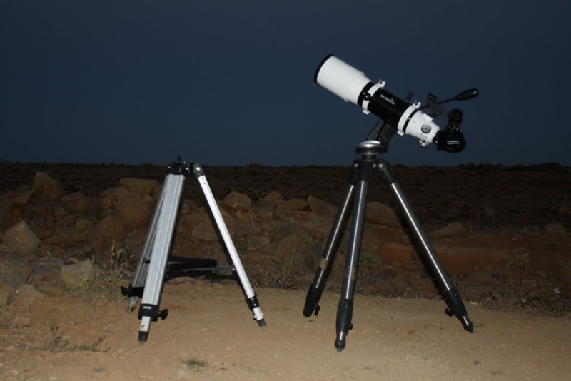

j'ai une 66EDWo avec un trepied alt-az astrotech (il y'as une alt-az Gso qui lui ressemble trait pour trait) c'est un set up idel pour les soirées dessin en montagne avec les enfants, ultra stable, un regal a manipuler, mais un peut lourde, la tete de monture rentre dans un sac a dos de rando sans probleme avec la lunette mais le tripode faut se le prommener...
j'envisage un bon trepied je vais suivre tes retours avec attention ;)
moi j'avais celui la en vue :
Salut starac,
La lulu est une 80/320, le grossissement avec le 5mm est de 64x mais j'ai un TMB 3,2mm en commande pour monter à 100x. :)
Les mouvements dans les deux axes sont assez précis jusqu'à 100x à peu près.
La lulu ne bouge pas du tout dans cette position. La friction (frein déserré) est suffisante pour la maintenir en place, à condition de l'équilibrer longitudinalement. C'est bien plus pratique que d'employer la rotule de façon traditionnelle (lulu posée sur la boule) car dans ce cas il faut à chaque fois serrer le frein et la flexion due à la masse en porte-à-faux déplace l'objet hors du champ; il faut donc 'anticiper'.
Outre la masse très faible, j'apprécie le suivi instinctif, façon dob.
Avec un instrument franchement plus lourd, il faudrait probablement charger le trépied (il y a un crochet sous la tige) ou écarter plus les pattes pour que l'ensemble ne bascule pas.

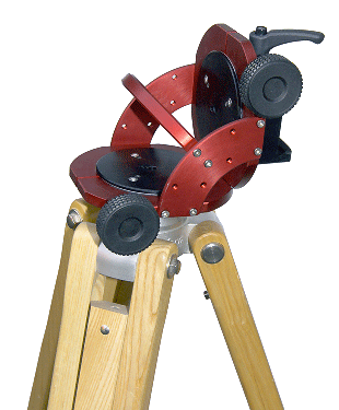

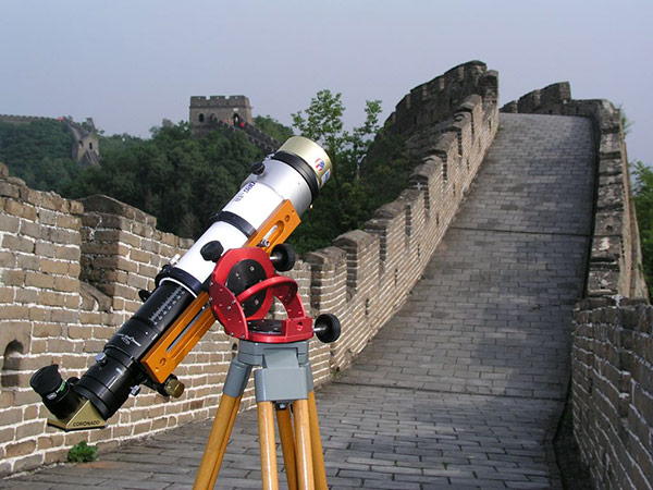

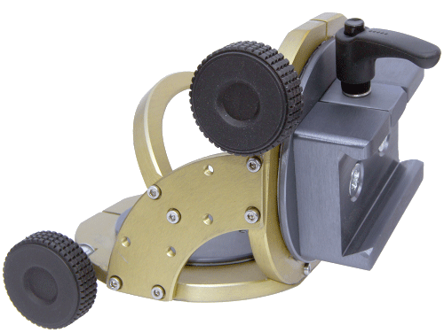

@starac, ouah, elle est superbe cette monture, par contre, je ne suis pas versé dans la langue de Goethe... les molettes servent à régler la "friction" et après on manipule l'instru en lui-même ?
C'est ce que je lis: les petites molettes sont présentes pour régler le serrage/la friction.
  Citation
Pfou, vraiment, quand je vois le prix d'une alt-az complète à mouvements "friction" comme la GSO, je me demande si ça ne va pas finir comme ça, et tant pis pour le dos...

Tout ce que je peux dire c'est qu'avec la tête photo 3-voies classique que j'ai (Triton FLX32 de chez TS), une petite lulu (60-80mm pas trop lourde) passe encore à faibles ou moyens grossissements (champs larges ou moyens): c'est peu pratique/voire franchement désagréable pour les forts grossissements qui exigent doigté, tact, douceur ... pour cela, j'ai ce que j'ai indiqué sous #10

Tout ce que je peux te dire c'est que je pars en avril faire un voyage sous les tropiques et que j'emporte mon APN, le trépied de voyage Horusbennu et ma petite lunette avec trois oculaires. Pour moi, tout ça marche nickel jusqu'à 100x, c'est mon 'cahier des charges'.
Quant a savoir si tu peux mettre 3kg sur un trépied photo+rotule, j'ai un doute sur l'idée elle-même:
* 3kg, c'est une 'grosse' ED80 de 60cm de long et c'est de toute façon pas transportable dans un sac de cabine ou un sac à dos. Donc si c'est pour de petites distances ou le coffre de la voiture, autant prendre une 'vraie' monture astro.
* Si tu tiens vraiment à faire des kilomètres à pied avec ton matos, prends le trépied photo et la rotule "bon marchés" (<1,5kg) avec là-dessus une 70/420APO (30cm de long et <2kg avec un 'point rouge' de base). Là, c'est cohérent. C'est compact et avec 3,5kg au total, tu peux encore marcher.
Si en plus tu fais de la photo, c'est doublement intéressant car la lulu peut servir de téléobjectif et le trépied... de trépied! :p
