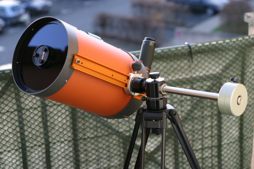

Arf, le télescope de mes rêves :wub::wub::wub:, quand enfant je passai cours lafayette à Lyon devant la vitrine du magasin de scope local...
Bon, ben apparemment cette monture en a dans le ventre !!! C'est en tout cas un choix moins aléatoire pour l'usage astro qu'une rotule même très bonne (et en plus c'est un peu moins cher aussi).
D'ailleurs, une question, le standard de fixation de cette mini-giro sur le trépied est du 3\8" il me semble. Est-ce que c'est adaptable sur un trépied astro plus "classique"... je pensais en effet utiliser le trépied de l'eq3-2 dans un premier temps si possible, (la vis moletée située au dessus est de diamètre 10mm environ - extérieur filets)... Le trépied pourrait passer pour du "portable" dans un premier temps, il fait 81 cm replié et 2,7 kg...

Merci Cémoi, en fait dans un premier temps, je pense utiliser le trépied de l'eq3-2, comme indiqué plus haut.
Par contre, j'ai besoin d'un avis éclairé, vous me confirmez que la fixation de la mini-giro n'est pas possible directement sur ce type de trépied ?
La vis moletée déjà présente sur le trépied doit être du 10 mm ? (J'ai un doute car c'est proche du 3/8" américain - environ 9,52 mm et je n'ai pas de pied à coulisse)... Et il me semble que la mini-giro se fixe directement sur les trépieds photo, on doit être alors sur du 1/4" ?
Il faut donc que je prenne un boulon assez grand en 1/4" ?
De plus, le plateau supérieur présente un creux, il faudra peut-être que je taille une cale en bois pour surélever un peu la monture... je n'ai pas envie d'acheter une rallonge à 50 roros juste pour ça...
Pensez-vous que je puisse tailler un peu le haut des pieds de la monture (en fait la partie qui s'encastre dans la double-section fixe et qui comporte les "pieds" proprement dits) pour gagner un peu en poids ? Ou vais-je perdre trop en stabilité (section moins grande qui rentre dans la partie fixe) ?
Non, la Giro mini s'adapte bien sur un trépied équipé d'une vis en 3/8". ;)
Fiche technique.

La rotule du TR-188 est prévue à la base pour porter 3kg. Je pense que sa durée de vie est liée à ce paramètre.. Une lunette de 80mm avec ses accessoires, son renvoi coudé (en 2"), un gros oculaire, voire une bino, va dépasser très rapidement ce maximum.
Le trépied alu me semble comparativement disposer d'une durée de vie un peu plus importante.
Rien à voir tout de même avec la qualité ou la stabilité d'un Berlebach..
