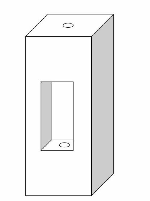

Bon, pour rester dans mon idée de départ, voici une ébauche de la pièce qui devrait faire le lien entre trépied et monture, avec le boulon en 3/8" partant du centre vers le haut et le boulon M10 déjà présent venant se serrer également au centre via un écrou :
Attention, c'est juste une ébauche, aucune cote ni échelle n'est respectée...
Pensez-vous que ce soit réalisable ? En bois assez dense et bien vernis au "marine" ça devrait être résistant, pas trop lourd et faire l'affaire non ?

Sinon, que pensez-vous de mon "entretoise" entre trépied et monture ? Bien sûr il peut y avoir des variantes genre U ou autres mais ce "concept" me plaisait bien de par une meilleure rigidité par rapport à un simple U...

Pour ton entretoise, je ne sais pas trop...
En général "j'improvise" une fois toutes les pièces en main.

...Sinon, que pensez-vous de mon "entretoise" entre trépied et monture ? Bien sûr il peut y avoir des variantes genre U ou autres mais ce "concept" me plaisait bien de par une meilleure rigidité par rapport à un simple U...
L'entretoise est une bonne idée sachant qu'elle relèvera de quelques centimètres l'instrument par rapport au trépied lui évitant ainsi de taper dedans une fois proche du zénith.
