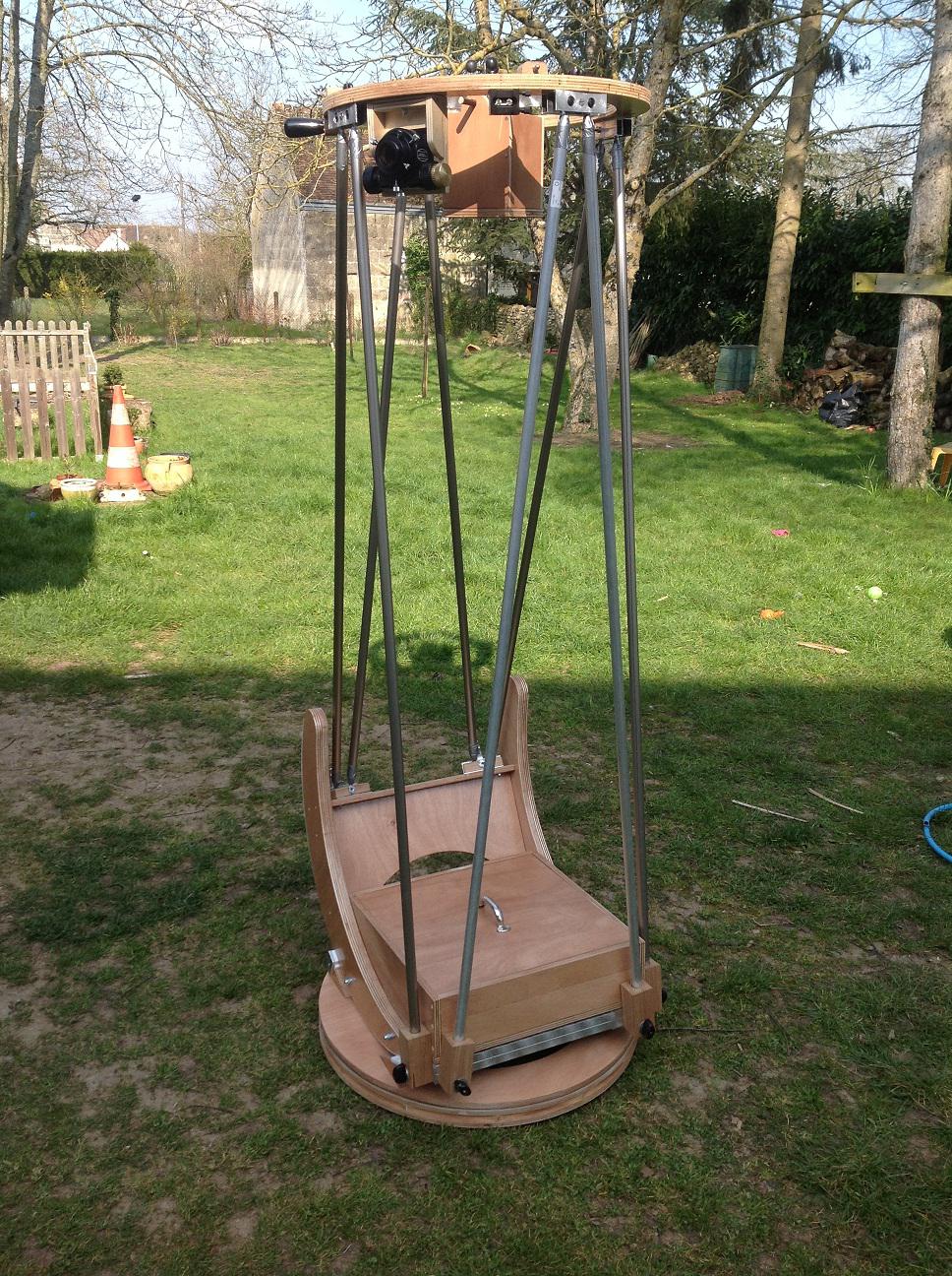

Une petite séance d'essais, déjà il ne pique pas du nez :)
Après un un raccourcissement des tubes de 1cm j'ai pu faire la map sur juju.
un petit tour sur M1, M97 et M108.
Des réglages restent à faire, il y a comme de l'astigmatisme.
Mauvais réglage ou mauvais collage du secondaire :?:, les prochains testes me le diront.
Voilà pour ce soir, il reste des réglages à faire mais je suis quand même content du résultat.

Ce soir deuxième sortie pour le 400.
Après une bonne mise à niveau avec la méthode de Yann et son aiguille,
un ajustement de la longueur des tubes et une bonne collimation,
le problème d'astigmatisme m'a tout l'air d'être résolu.
J'ai des étoiles bien ponctuels.

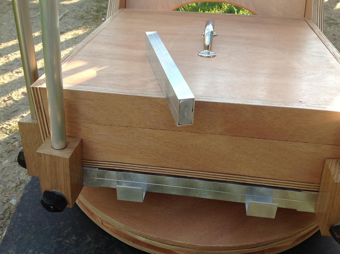

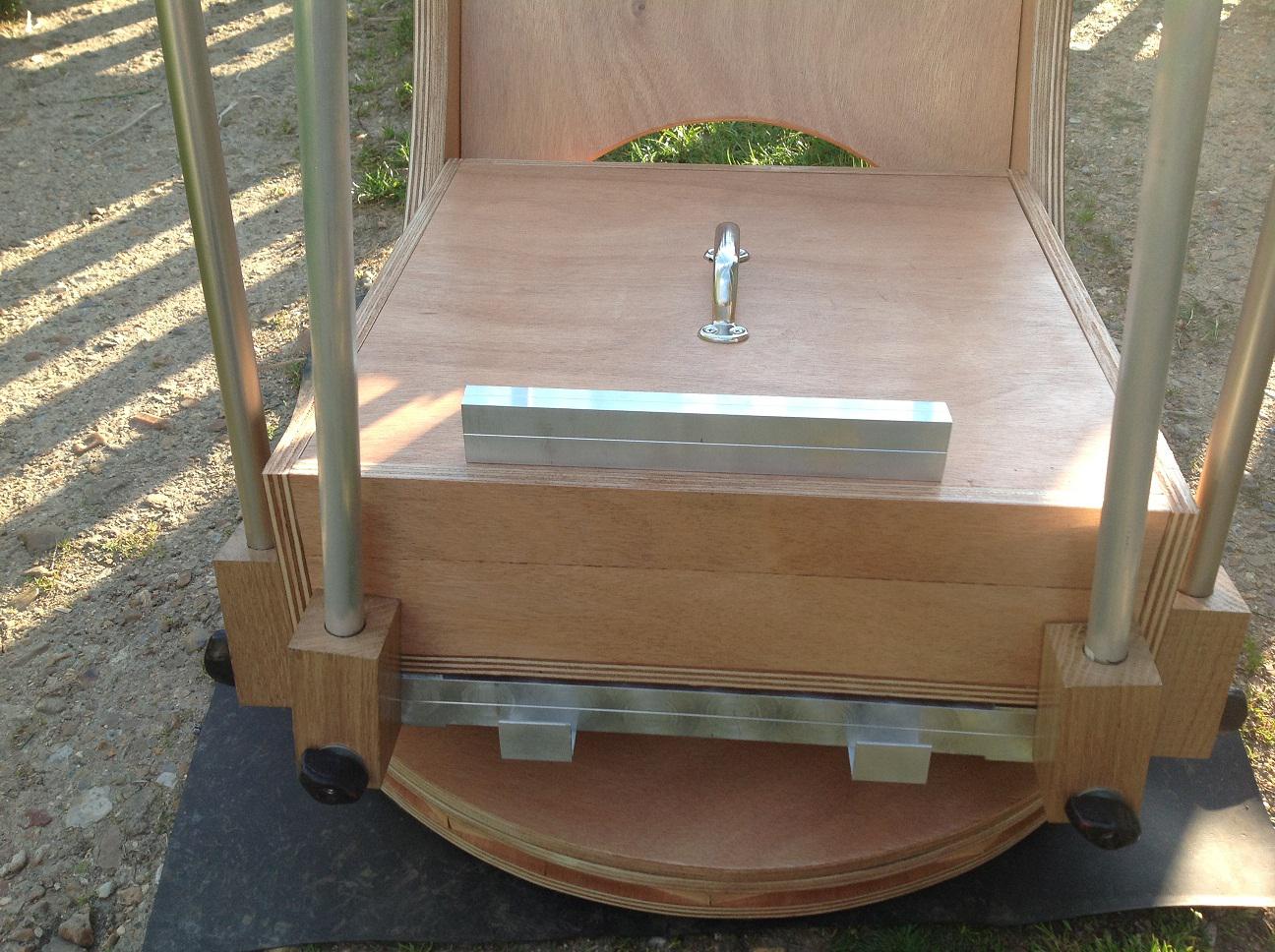

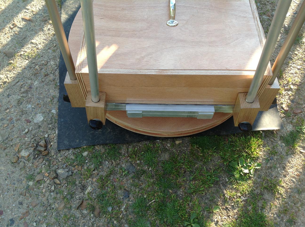

Des petites nouvelles du 400.
Avec ma tête binoculaire en pointant bas sur l’horizon, le dob a tendance à piquer du nez.
Pas trop gênant vu que je vais rarement regarder aussi bas avec la bino.
Mais pour parer à toute éventualité, j'ai quand même fait un contrepoids de 1,5kg.
C'est un tube carré alu rempli de plomb. Et la même au plus bas il ne pique plus du nez :)
