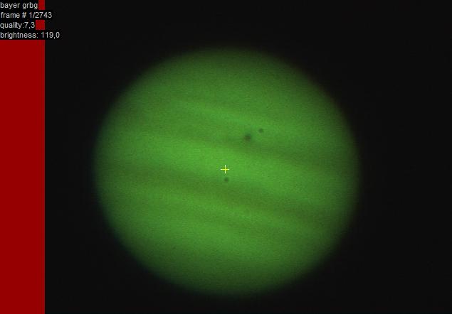

Dis, pourrais-tu STP nous poster les brutes pour la couleur ? :?:

pour les brutes, je les afficherais ce soir. toutes les acquisitions sont faites avec ezplanetery 3.4 et je crains que le gain est sous-évalué et de plus lorsque je monte en 1024*768 l'image est plus claire encore!

une brute couleur pour la couleur, je suis a 40ms et 40% de gain, au-dela le bruit devient vraiment trop visible
et une video de la brute:
