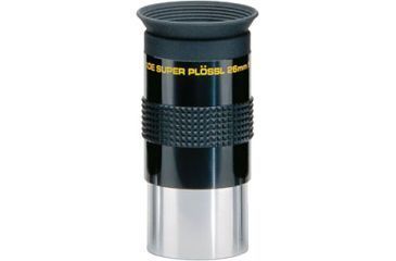

Mais, les occulaires ont pas une sorte de "diametre d'empatement" (j'me souviens plus du terne exact :confused: )de 31.5 mm? C'est pas standard?
Aujourd'hui, il y a deux standards d'oculaires: les 1.25 pouces (ou 31.75mm) et les 2 pouces (50.8mm). Le Dobson dont je te parle accepte les deux, sachant que primo, les 50.8mm sont susceptibles d'offrir plus de champ de vision et que "deuxio", ils ne sont pas du tout obligatoires pour avoir de belles observations: les 31.75mm dits "Plössl" livrés de série sont déjà très bien et peuvent offrir +/- un champ visuel équivalent à deux diamètres lunaires. Somme toute, c'est déjà très bien.
Ce 31.75mm ou 50.8mm désigne tout simplement le diamètre de la jupe, ou du coulant, ou du "cylindre" en bas de l'oculaire qu'on met dans le porte-oculaire: sur la photo, le cylindre argenté en bas de l'oculaire:
