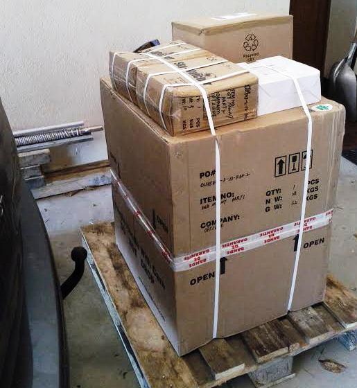

Tout d'abord une mise au point : c'est une monture d'observatoire , ou de fou qui aime se péter le dos avec des objets lourds et encombrants. Elle est vraiment massive !

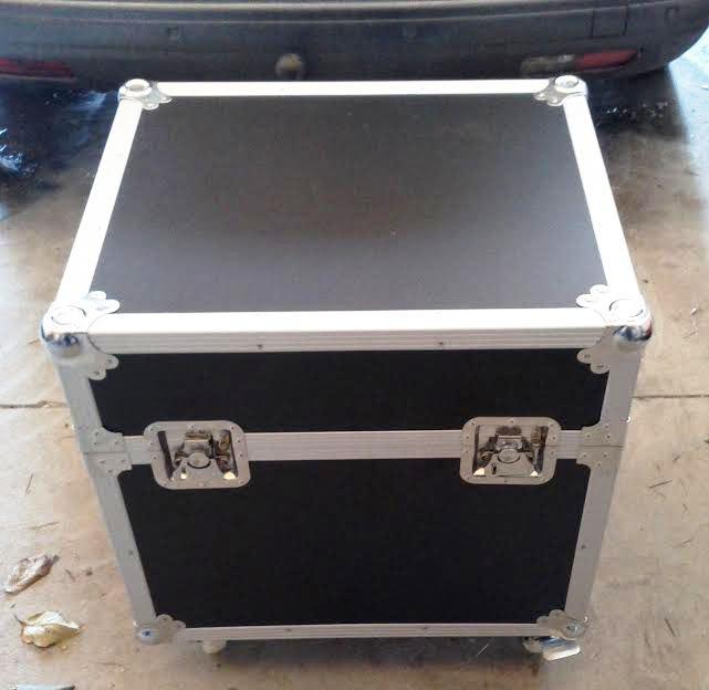

Le colis, livré par transporteur se compose de la "grosse caisse" = la monture
Deux petits colis très lourds qui sont les contrepoids .
Un colis pour l'alimentation 12 V que j'ai achetée en même temps.
Et un dernier arrivé par la poste : le viseur polaire
Je n'ais pas pris le trépied , n'envisageant pas de trimbaler une monture pareille.
Je commence le déballage, j’enlève les sangles, et ouvre le carton. J'y trouve bien protégé par de la mousse haute densité une boite façon "flight case". Tient, pour une fois , il fournissent la boite avec !
Bon ce n'est pas de la flight case de voyage .... juste de stockage ! J'en ai une pour ma lunette et c'est une autre qualité de réalisation.

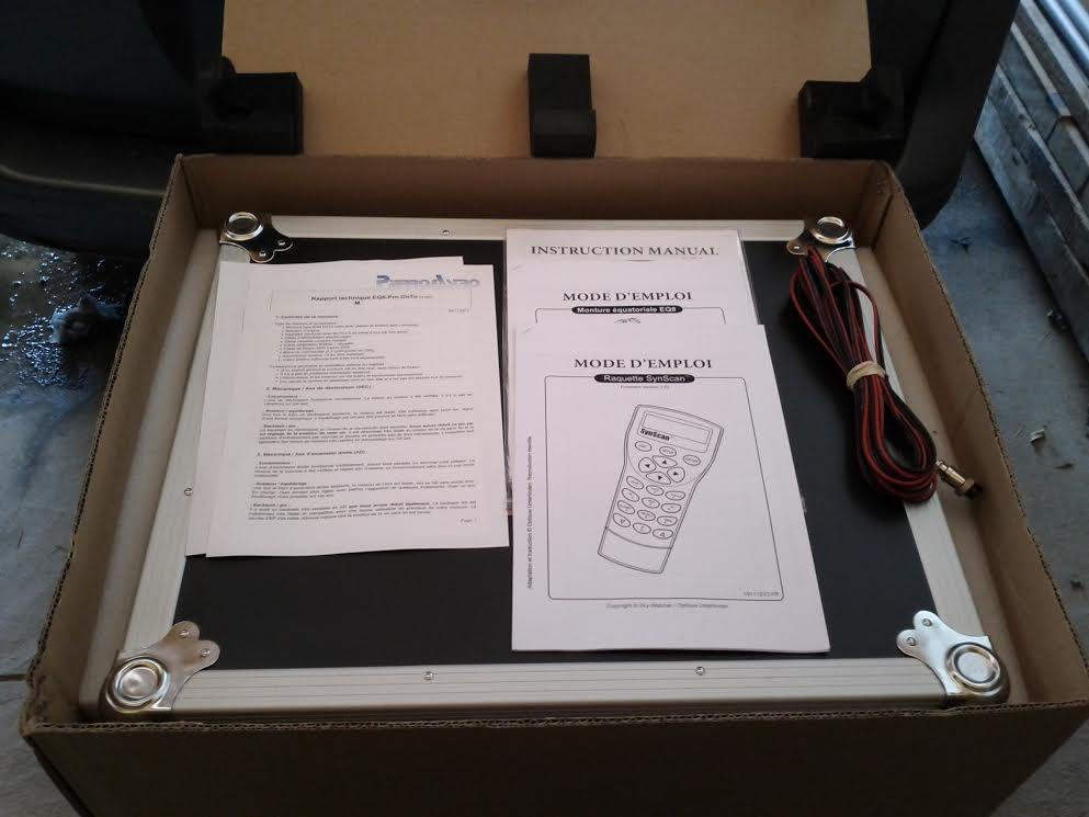

Les documents tels le mode d'emploi, en Français !!! ainsi que les tests réalisés par Pierro Astro sont déposé sur le somment de la mallette.

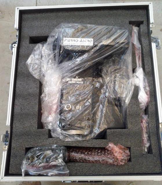

Enfin, j'ouvre et la je trouve la monture bien calée dans de la mousse haute densité. Ce "packaging" est autrement plus qualitatif que ce que skywatcher faisait jusqu'alors.
Bon n'ayant pas la pièce me permettant de la monter sur mon pied béton, je ne suis pas allé plus loin pour le déballage.
Juste une info que je n'avais pas trouvé jusqu'alors : le diamètre de la barre de contrepoids est le même que chez Losmandy . Ainsi, les contrepoids Losmandy sont compatibles avec cette monture (ça m'arrange ! ).
Pour la suite .... il faut attendre cette fichue piéce !

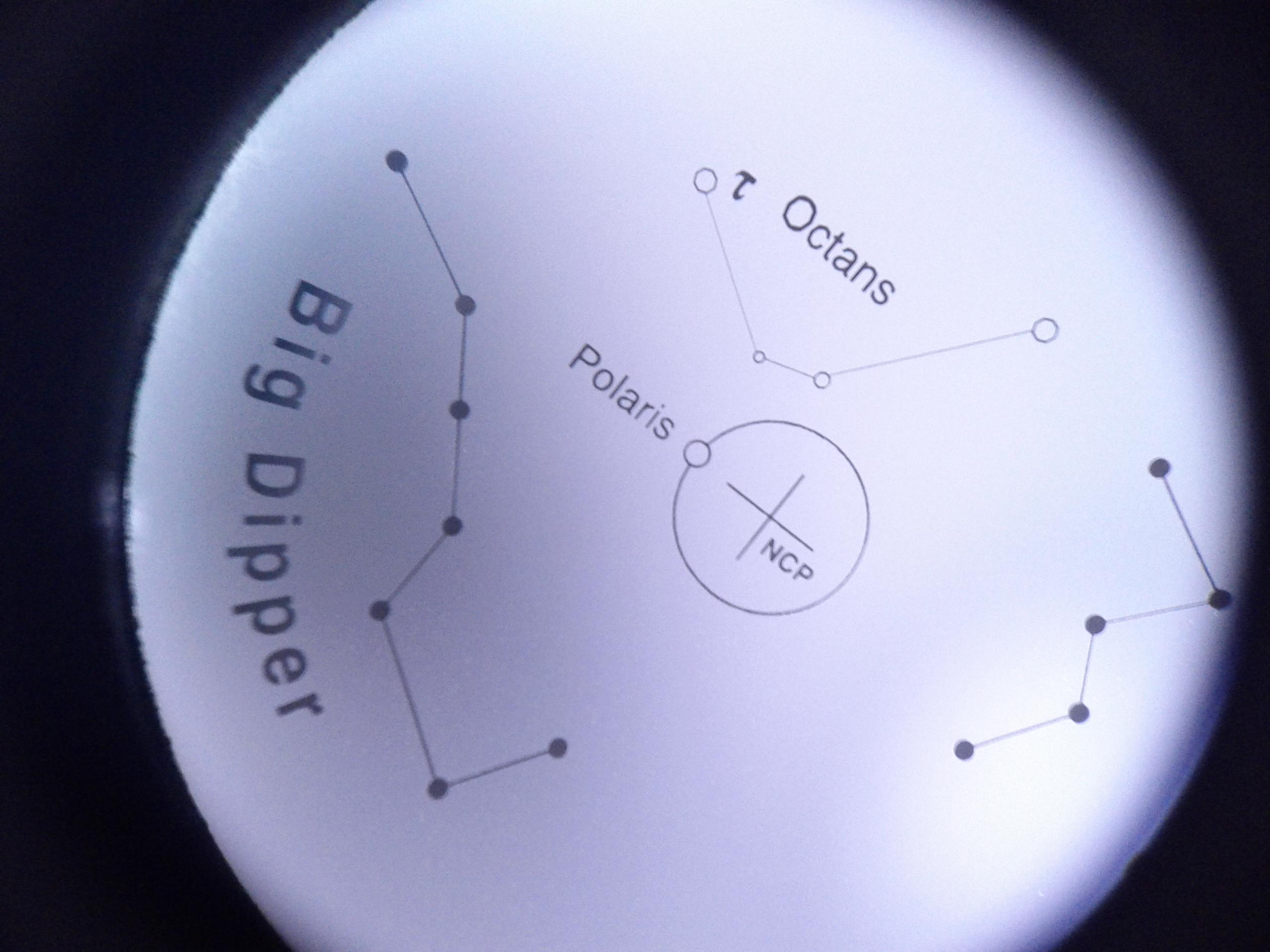

juste un truc en passant : j'ai déballé le viseur polaire "hors axe".
Je ne peut dire ce qu'il vaut sur le ciel :b: mais la simple vue du réticule donne une idée :
Sur ce point, c'est toujours du skywatcher ! :confused:
il ressemble au viseur losmandy
mais ce n est pas le plus important : la qualite de la monture c est le suivi en charge, donc la courbe Ep avec une optique sur le dos
bref..... des mesures. des mesures. :be:

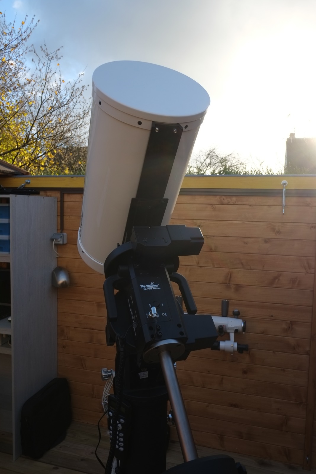

Bon ça y est j'ai été chercher l'EQ8 ce matin, la voiture était pleine. Noël avant l'heure quoi. :)
Premiers retours:
Elle n'est pas adapté à l'astro nomade à moins d'être Terminator.
Le bruit des moteurs n'est pas trop gênant , c'est plutôt un sifflement (du aux micro-pas)
Petit truc un peu chiant: elle ne garde pas l'heure en mémoire (à moins d'utiliser un GPS je pense). :confused:
J'ai mis dessus mon nouveau VMC260 (la 81EDS viendra en plus lorsque j'aurai fabriqué le support), la monture le balade quasiment sans CP, sans forcer.

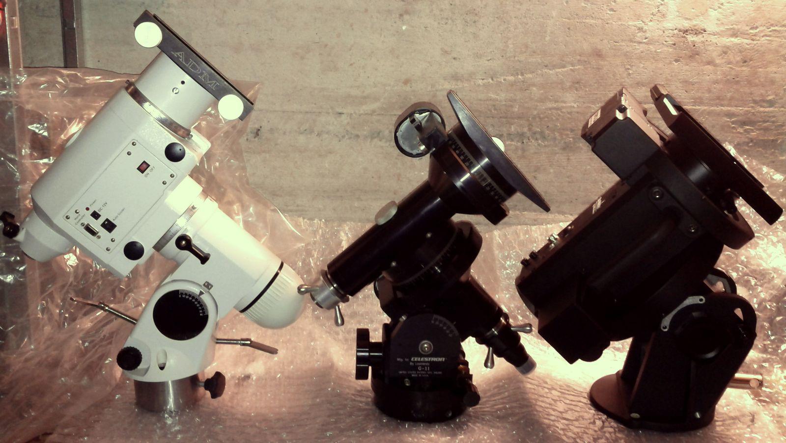

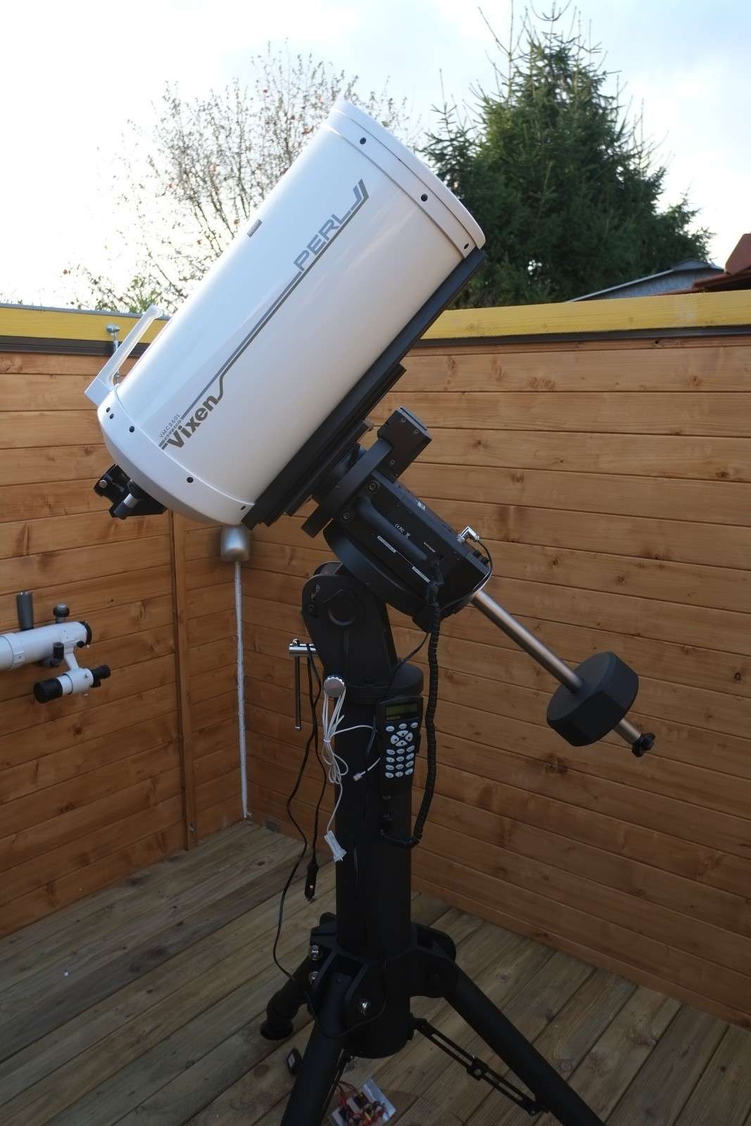

En passant, pour donner une idée :
remarque a deux balles : l'EQ6 est plus grosse qu'une G11 , mais pourtant elle porte moins !!!!
Modifié par ceresius38
Normal , les axes sont trop déportés pour l'eq6 ´ de mémoire je crois que les flexions croissent avec le cube des distances.
Pour le nomade avec eq8 , certains déplacent des dobsons de 70 kgs et plus , on va bien te trouver une solution pour 60kgs d'eq8. :be:

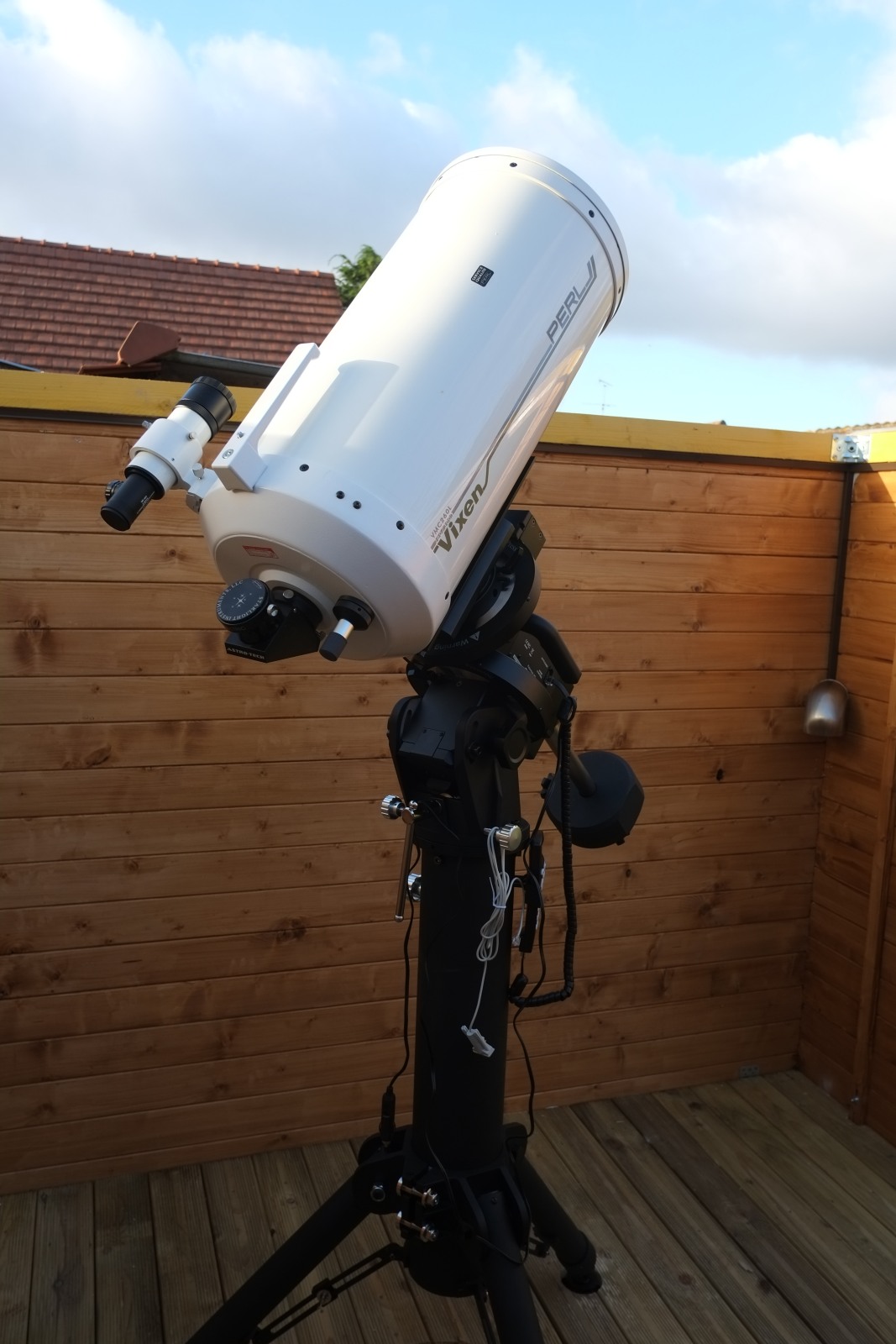

reçu mais pas encore fini d'installer snifff!!!! il fait clair ce soir :cry:
daniel > superbe ce tube vixen sur cette petite monture :D
