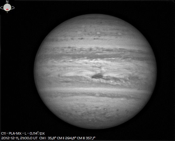

De retour récemment à l'astro (boulot, santé, famille, tout ça qui fait passer des jours, puis des semaines et enfin des mois) j'ai fait quelques images de Jupiter. De retour à la maison, je prend le temps de vous les poster (WA est bloqué où suis ... sniff).
Les conditions étaient assez moyennes avec une turbulence correcte mais une transparence médiocre.

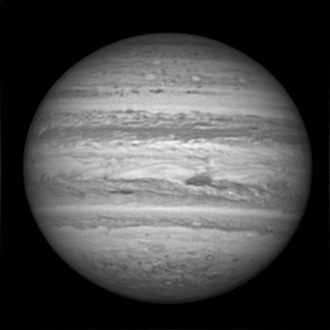

La meilleure, une spectre "large" qui ne passe que par la baguette de l'ADC

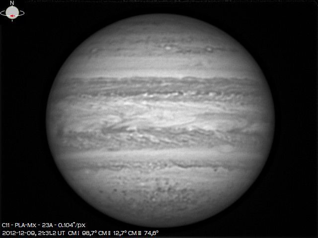

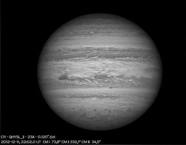

Une 23A, bien plus raisonnable, mais les conditions se sont dégradées (vent/brume).

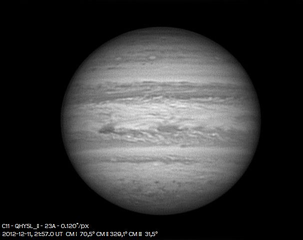

Et puis en comparaison, 3 images prises à a QHY5L-2 + 23A
15ms d'exposition et 50% de gain ... y'a du bruit

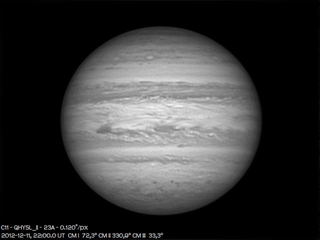

Puis 25ms, et 20% de gain, c'est nettement meilleur !
Mais si je réduit drastiquement le nombre d'images (passage de nuage), bien sur c'est la cata !

Fait avec le C11, barlow x2, Raf manuelle, filtre 23A Lumicon, ADC pierro astro et caméra (PLA-Mx ou QHY5L-2).
Traitement autostakkert puis registax 6, pas de dérotation winjupos (marche pas sur mes captures).

Non pas de RVB, la B est immonde et la V très médiocre (la turbulence ne laissait pas de répit et ne permettait pas de faire correctement la mise au point).

Salut Marc,
Content de revoir de tes images. ;)
La première est excellente.
De belles captures pour ce mardi soir qui tranche avec le reste de la semaine.
La météo ne laisse guère de possibilité de sortir le matos.
Bonjour :)
Heureux de découvrir ces images joviennes très riches en détails, une belle façon de marquer ton retour!
La spectre "large" est vraiment superbe, bravo!
Emmanuel
PS: attention à tes logos d'orientation, ils sont à l'envers sur tes images: le Sud est en haut ;)
Modifié par ERS

Voila pour comparer une brute à la QHY5 :
25ms
20% de gain

La première en luminance est vraiment remarquable de finesse ! ;)

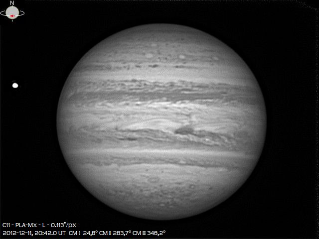

Dernière version après un gros travail sur le fichier SER.
J'ai forcé le centrage et le crop avec PIPP ce qui m'a donné un fichier SER tout neuf.
Là j'ai tenté le coup d'appliquer la dérotation ... et ca marche cette fois (lire le sujet sur PIPP dans la section logiciel).
Retour dans autostakkert, selection des 2000 meilleures images (sur 4800 des 120" de capture), et la finesse s'améliore encore un peu ...
Je me paye même le luxe de moins pousser les ondelettes ... donc avec moins de bruit au final !

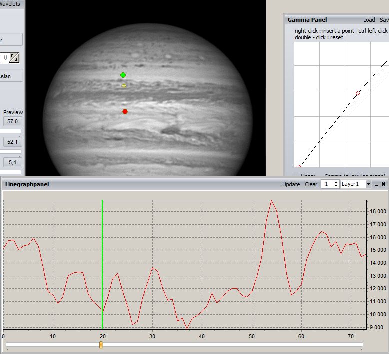

Du coup je peux commencer à mesurer l'épaisseur des vagues de perturbation. Je trouve que certaines zones font 4 pixels d'épaisseur (largeur du "creux" sur la coupe), ce qui représente 4*0,113"/pix soit effectivement proche des 0,45" d'arc et qu'il y a quelques artefacts à 0,2" de visibles (là ce sont certainement des artefacts).
