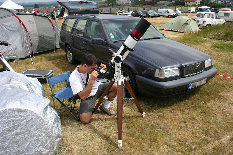

Pas mal aussi ce système, avec un trépied belerbach ça doit être très joli comme ensemble.Je préfère de loin les trépieds en bois, plus beau et surtout plus efficace. Après dans ceux en alu, ceux type vixen sont encore sympa, j'ai par contre horreur des trépieds style EQ6. D'ailleurs je suis déçu que la future AZ EQ6 soit prévue avec cela....:cry:
C'est quelque chose comme ça en fait ce que tu as?
http://www.telescope-service.com/tripodspics/start/GiroMini.jpg
Niveau tarif, je pense qu'on est proche....Une approche différente mais à mon avis tout aussi convaincante.
Dans le mille Emile!:be:
J'ai cette configuration mais avec la GiRo en noir.:wub: Le trépied bois était dit plus convainquant au niveau de l'amortissement des vibrations.
Par contre, niveau tarif, je t'ai battu...:rolleyes:... : tout le matos nécessaire pour accrocher la lulu vaut aux alentours de 600 euros (fdp compris). Je suis allé chercher cette configurration car elle ne valait "que" 180 euros de plus que la première monture sur laquelle je louchais. Un truc sympa fut de correspondre avec l'italien qui travaille et usine en Allemagne ses montures GiRo: cordial et efficace! Je recommande de directement s'adresser à la source (Tele-Optic):cool::cool:!
Voilà le post plein de réflexions!: http://www.webastro.net/forum/showthread.php?t=95143
Bon ciel!!!;)
magnifique ce trepied taka, j'en ai eu un, c'est le top du top
manque juste la possibilité de réglage en hauteur mais bon......
