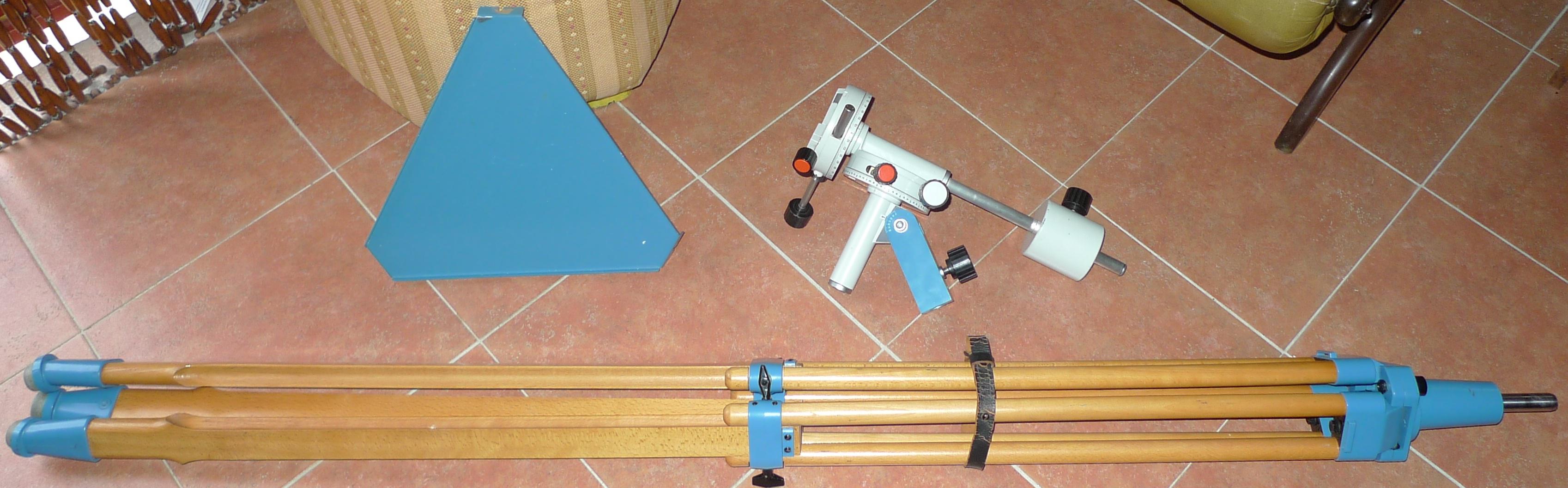

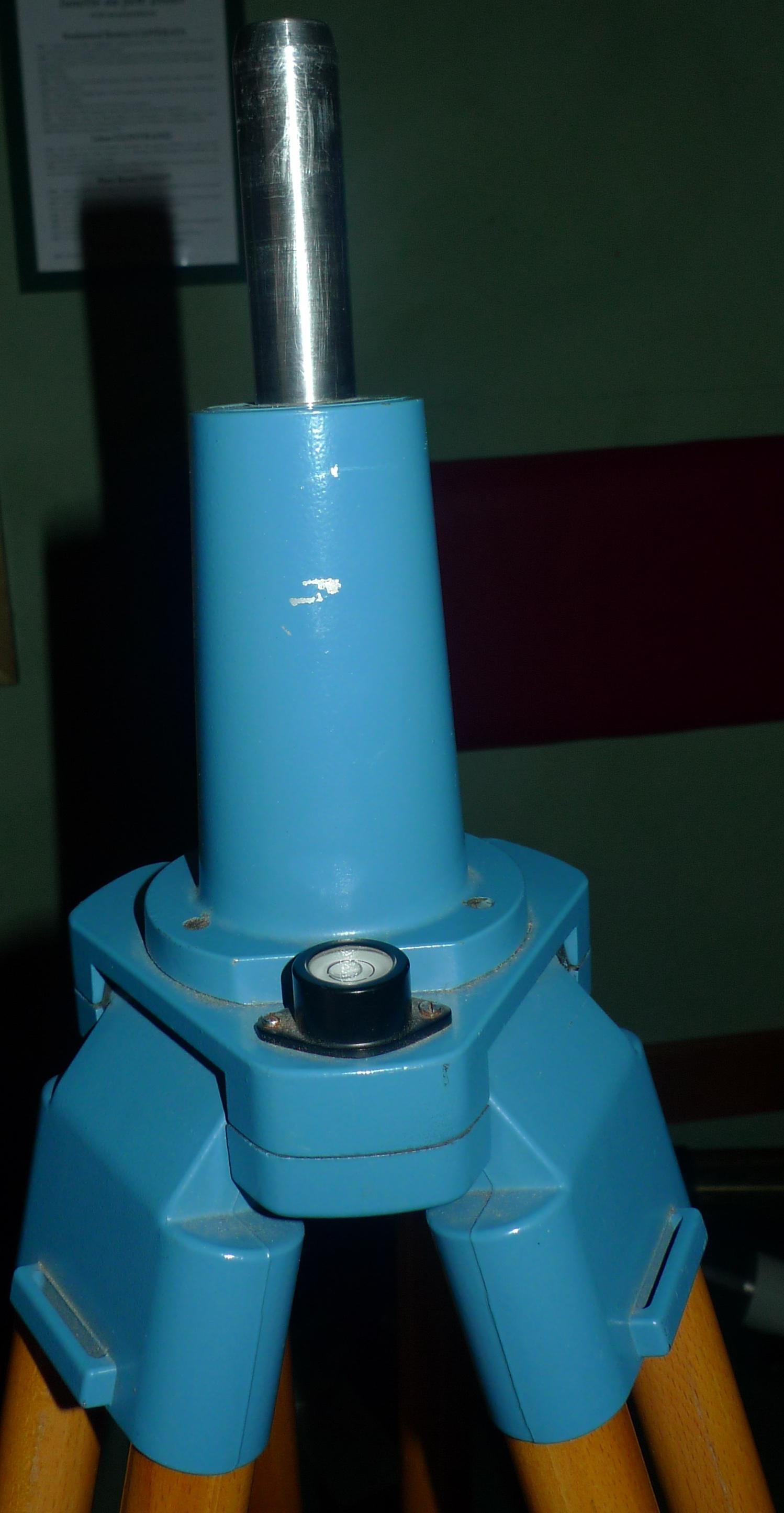

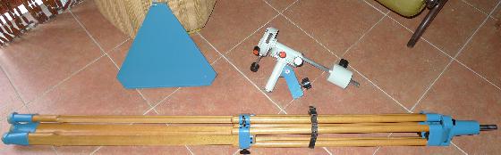

Le trépied bois
Il est de très bonne facture, d’une conception simple et très bien réalisé. Il est pour beaucoup dans l’agrément que l’on a à utiliser cet instrument. La tablette métallique bleue est un des secrets de la grande rigidité ; le trépied est vraiment un bloc de soutien et non pas une vague addition de morceaux de bois disjoints de chez Château-Branlant, et, en plus, il est extrêmement léger.
Trois patins de caoutchouc assurent la liaison avec le sol. Ils sont amovibles, pour une utilisation “dans la terre”.
La tête est métallique, comporte un niveau à bulle et un cylindre, lui aussi métallique, de 70 mm de long et 20mm qui s’enfonce dans la monture, cette taille est aussi responsable de la rigidité de l’ensemble.
La hauteur varie de 95 à 148cm.
Pour le transport, on joint les pieds par une sangle en cuir fixée à demeure sur un d’entre eux. Cette lanière les maintient très solidement rassemblés. Cette solution est vraiment efficace et terriblement désuète. Elle fait se souvenir, “aux appelés du contingent”, du matériel militaire.

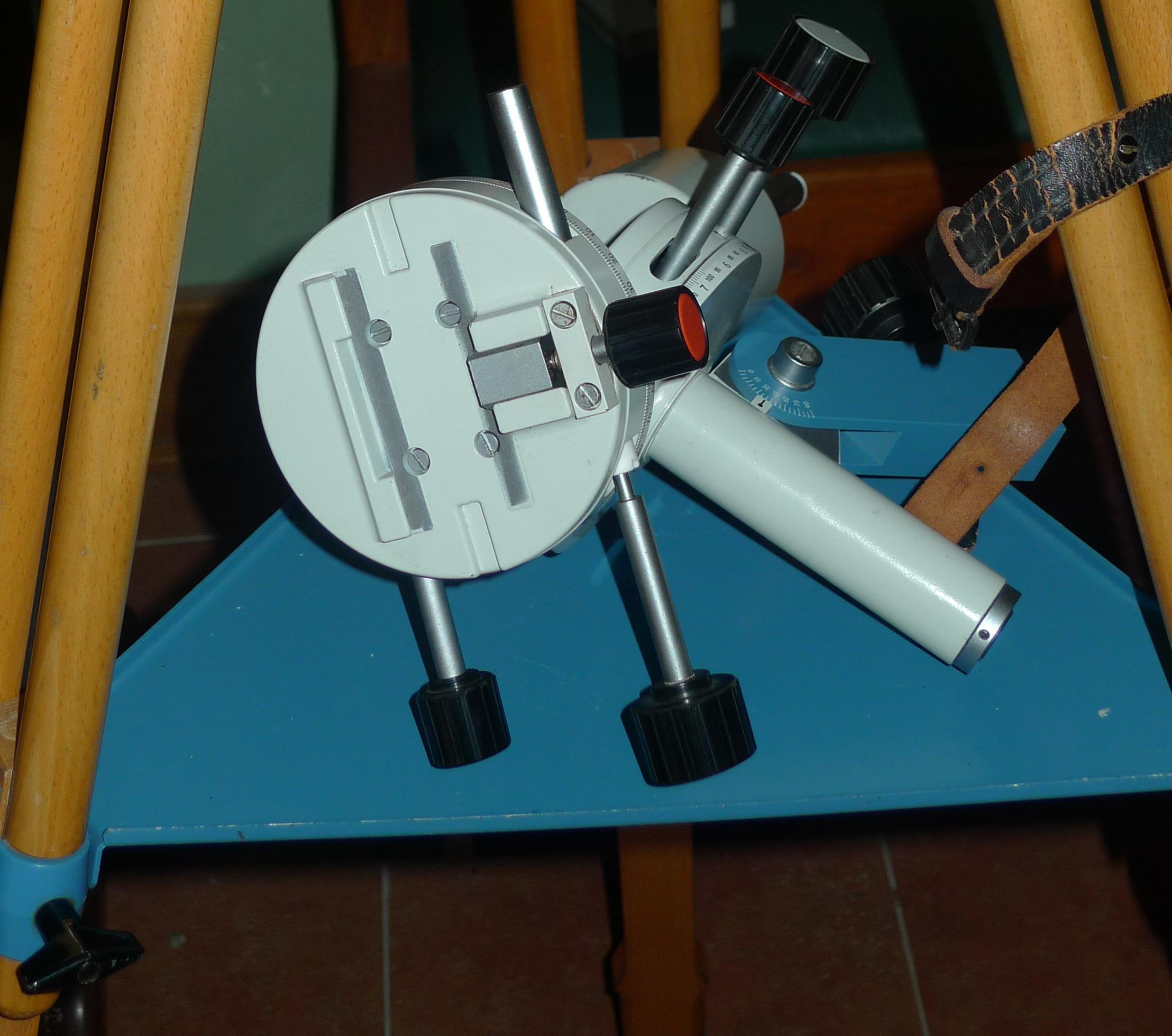

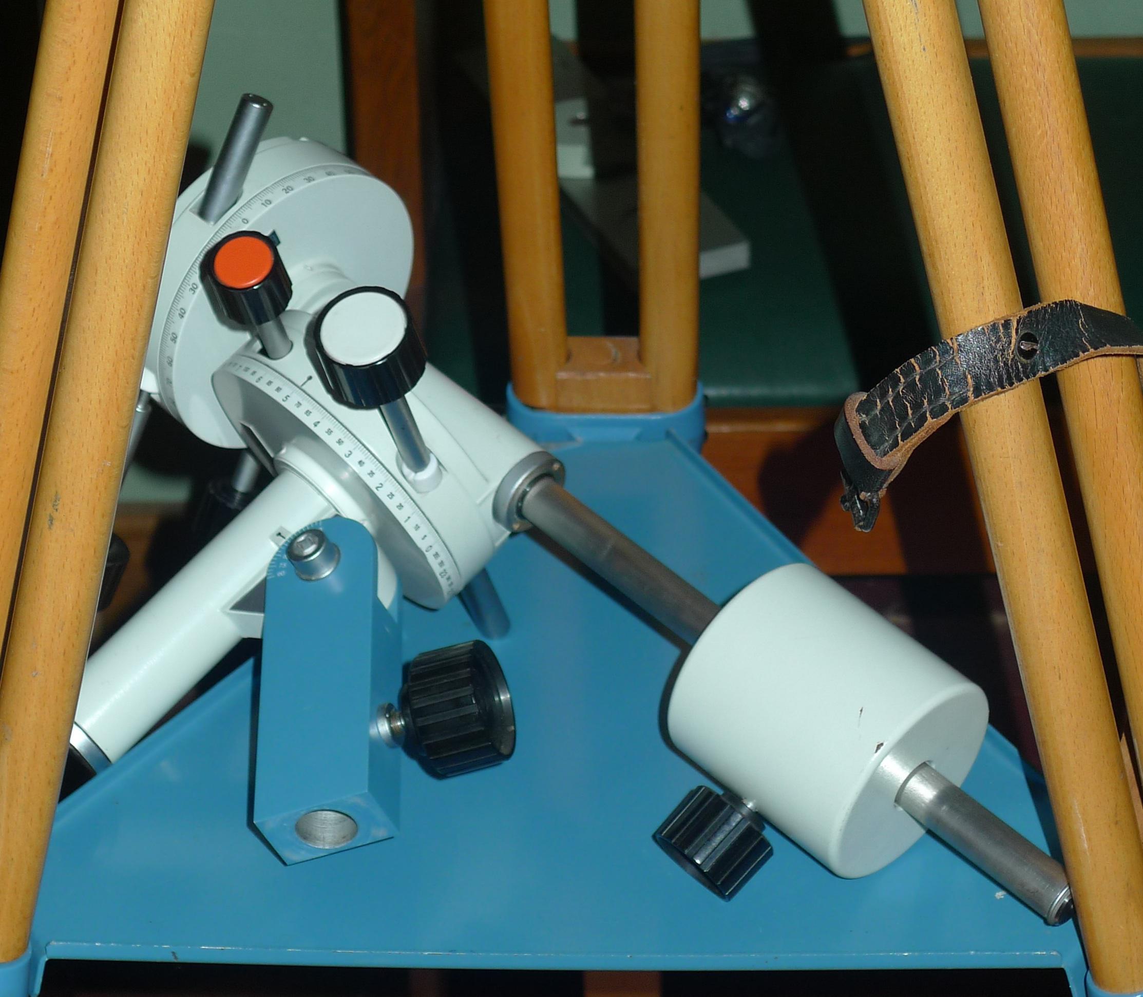

La monture équatoriale non motorisée
Elle est elle aussi de très bonne facture, d’une conception simple et très bien réalisée. Elle s’enfile sans pb sur le cylindre métallique qui termine a partie supérieure du trépied repliable. Il n’y a pas de flexibles de commande pour les mouvements mais 4 tiges rigides en alu, 2 à terminaison rouge pour les blocages et 2 à terminaison gris métallisé pour les réglages fins. Là, c’est clair, aucune vibration, aucun jeu (sauf celui nécessaire mécaniquement). On sent que cet instru est bien né, que de bonnes fées se sont penchées sur son berceau.
Les cercles de coordonnées sont magnifiques, finement gravés, ajustés comme il faut.
La monture est extrêmement légère, mais comme elle est admirablement bien pensée et triangulée, elle supporte sans aucune difficulté le tube optique.
Il y a bien sûr une tige de contrepoids, avec une molette de serrage pour ce dernier, et un réglage de la latitude.

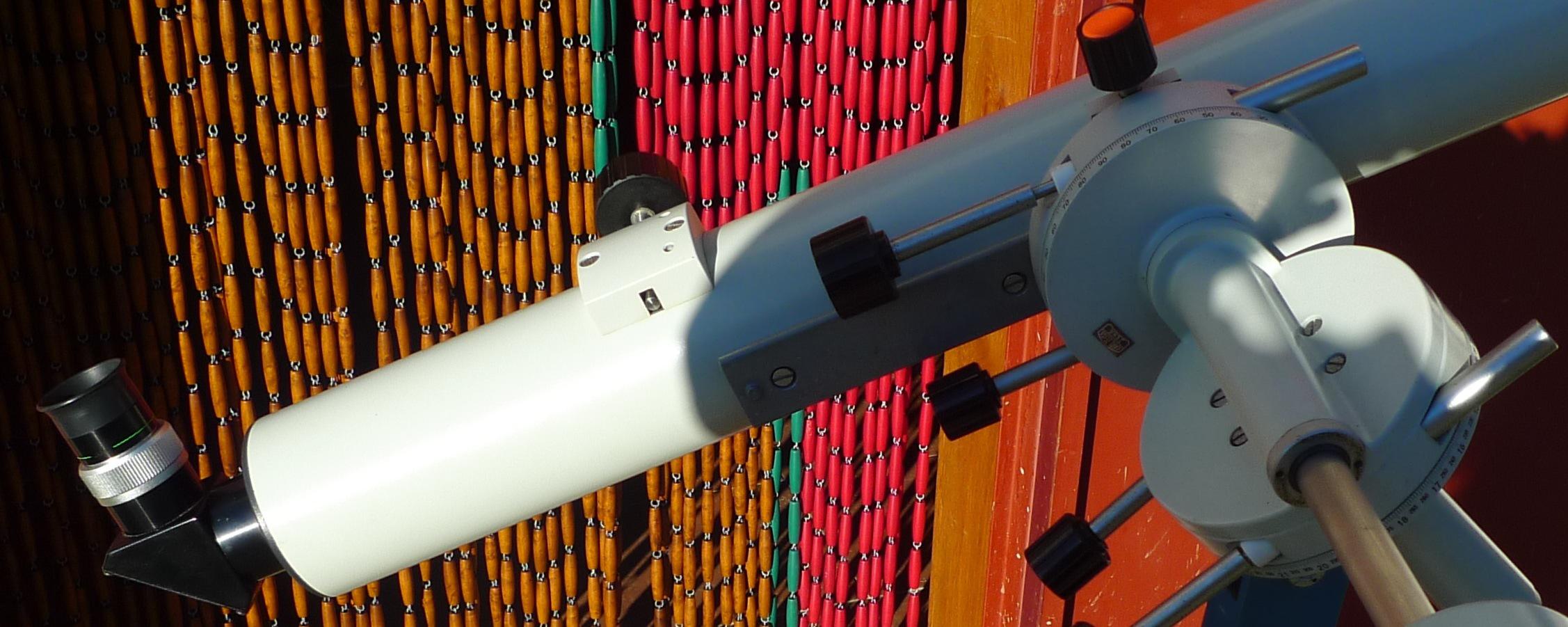

La liaison tube/monture se fait par une queue d’aronde dont la partie mâle est fixée à demeure sur ce dernier. Cette fixation extrêmement rigide permet d’économiser le poids des colliers (et permet ainsi à la monture d’être légère bien que rigide). Une seconde version était disponible, c’était la Telemator, qui disposait, elle, d’une motorisation.
Le tube

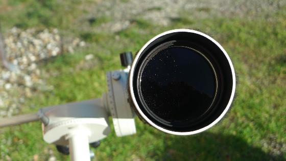

Il est en métal, mesure 820mm de long et 80 de diamètre.
Il s’agit d’un doublet achromatique de 63mm de diamètre et 840mm de focale (f/d=13,4).
Le chercheur est remplacé par un système de visée par œilleton en deux parties. Il est rudimentaire et juste (à peine)suffisant. Là aussi, on cherche à gagner du poids !!!!!
Il ne comporte pas de renvoi coudé d’origine (visée droite seulement). Chaque propriétaire a donc simplement fait modifier l’arrière du tube pour y adjoindre un rc en 31,75. C’est quand même plus confortable !!!!!
Il n’y a pas de mise au point à crémaillère : c’est l’objectif qui est mobile, il coulisse d’avant en arrière. On fait la mise au point par une grosse molette latérale et l’ensemble RC/oculaire ne bouge pas. Ce système est original et, une fois de plus, très bien réalisé, donc fiable, doux, et précis. C’est le tube qui fait office de pare-lumière. Ce système est dans le tube, donc à l’abri de la poussière …
Il est livré avec 2 oculaires (un H25 et un Ortho 10), un réticule.

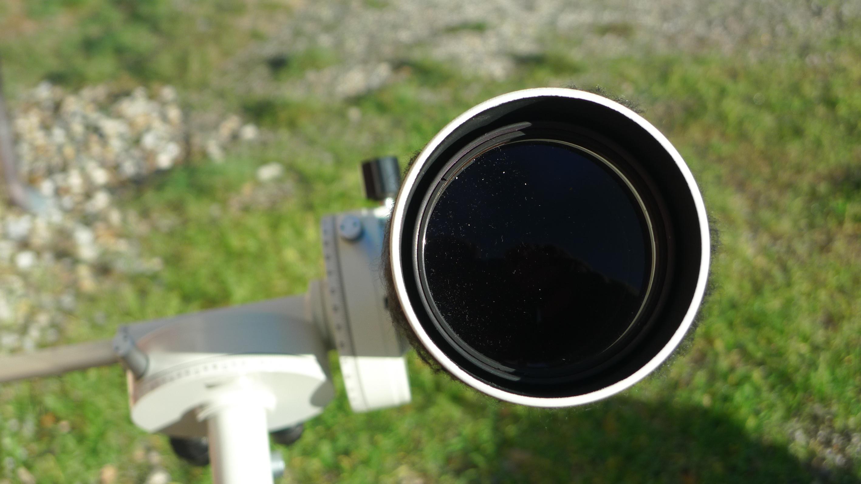

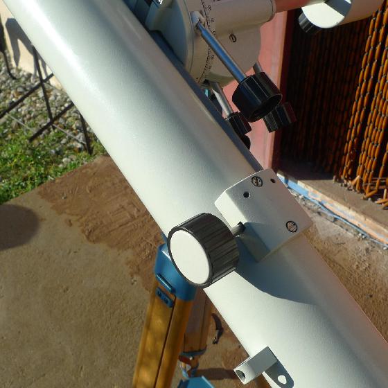

Comme promittes, vois-là les pictures of ze tube
Mise au point à fond avec “objectif” au bord du tube.

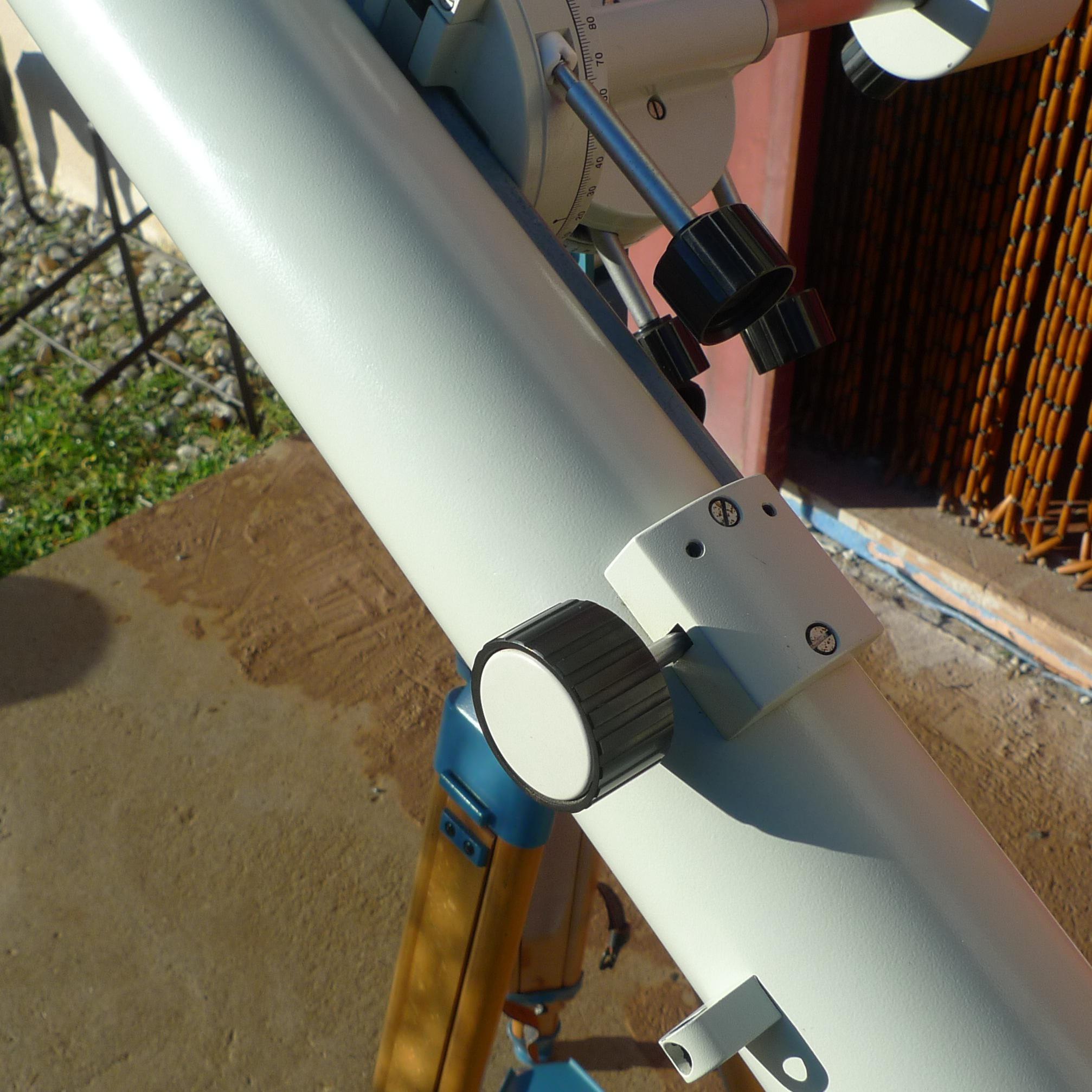

La molette de mise au point et une des deux parties du viseur.
La queue d'aronde. Elle permet de bien équilibrer le tube. Par chance, elle va pile-poil avec la partie femelle de la NJP, cool … On note le RC sans crémaillère …
