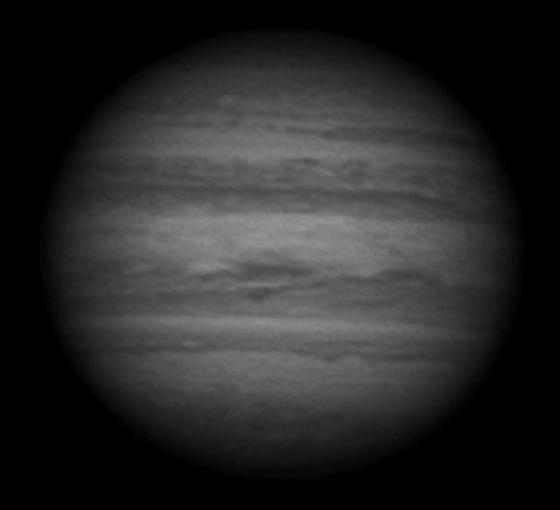

C'est un peu amer que je poste ce soir, je vous explique pourquoi:
Depuis le début d'année, je n'ai eu que trés peu l'occasion de sortir mon materiel pour imager, et le peu que j'ai fait cet été n'a même pas encore été traité tellement je suis pris par le boulot.
Comme par un grand bonheur, ce 1er decembre j'ai pu me rendre sur mon site d'observation et sortir le telescope pour imager Jupiter, le ciel était moyen et la temperature glaciale.
Hier je trouve un peu de temps pour "voir ce que ça donne" et je me rends compte que mes brutes sont les meilleures que j'ai pu prendre à ce jour, ce n'est pas extraordinaire, mais je pars de trés loin....
Je traite avec Autostakkert 2 et zou, je passe à registax et là, à peine effleuré le premier onglet Wavelet qu'une trame DEGEU apparaît. Pas la peine de préciser que plus j'avançait dans le réglage d'ondelettes et plus cela devenait dégeu.
Au final, j'ai une image maquillée comme une voiture volée à coup de flou gaussien ce qui est tout de même un comble, alors que j'ai un niveau de détails qui me permettrait "enfin" de voir quelque chose.
Bref je suis dégouté, tout ce temps passé pour rien:confused:
Pour préciser, le premier essai, celui que je vous livre est le resultat de 1200 images sur 1800 avec la fonction drizzle X1.5 dans autostakkert2. J'ai pensé que la trame pouvait venir de cette fonction, alors j'ai tout recommencé sans drizzle.....Résultat pareil. Il faut que je trouve 5min pour reprendre la traitement avec registax mais j'ai bien peur que ce soit pareil.
Mon imageur était ma bonne vieille toucam proII sans modif que j'ai utilisée cette fois à 20i/s, je précise que c'est la première fois que je choisis ce taux, auparavant je me limitait à 10i/s.
Je suis preneur de tout conseil ou tuto me permettant de supprimer cette Pu....n de trame et enfin récuperer une image acceptable.
Je vous en remercie par avance.
set up pour cette image: Meade lx90 12" sur losmandy G11, toucam proII 20i/s, Barlow 2.5X televue.
J'ai eu le même problème sur ma toucam pro I, je pensais que ça venait d'un nombre insuffisant de captures. Le problème a disparu, je n'ai jamais vraiment compris pourquoi. Peut être est-ce du au flash (celui de la spc 900), as-tu le flash d'origine ??? Je n'ai plus de problème maintenant avec ma nouvelle caméra PLA-C+ j'en avais ras le bol de cette usine à gaz (paramétrages). dommage pour ce problème ta capture en a sous le capot !

ça donne ça sur la couche R :
il faut d'abord séparer les couches RGB, faire la FFT et jouer sur les curseurs pour faire apparaitre les fréquences de la trame (points de part et d'autres de la croix), la virer avec FFILL , enregistrer la FFT corrrigée et refaire une FFT inverse, fastoche quoi :be:
edit : répéter tout ça pour chaque couche bien sur...
edit2 : j'ai redimensionné l'image initiale pour plus de facilité mais le principe est le même sans
edit3 : au total en trichro ça donne pas trop mal mais ce sera encore mieux en partant des brutes r g b obtenues des séquences du film
Modifié par Poussin38

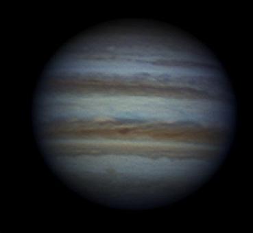

MERCI POUSSIN!!!!:1010::merci:
Alors? elle est où la trame hein? elle est où?:banana::banana:
J'ai fait pas à pas ce que tu m'as conseillé, j'ai été regarder sur divers messages et voilou, Pinaise ce que je suis content d'avoir réglé son compte à cette trame dégeu. Bon, le résultat necessite, je pense de s'y repencher sérieusement car ça manque de "Peps" à mon avis et je suis sûr que l'on peu en tirer quelquechose de mieux, d'autant que j'ai 22 Avi's en stock à traiter....
Alors donc, une jupi qui se regarde, d'aucuns dans le fond de la salle dirons "enfin", c'est vrai, mais je pratique peu et j'ai hâte de m'améliorer, et c'est grâce à vous les gars!!!
:be:

Concernant le noyau de ferrite, il me semble qu'il y en a déjà un sur le cable. En fait je pense que le soucis vient du taux de fps, plus élevé qu'à mon habitude, là j'ai essayé 20fps, visiblement c'est trop pour la toucam,mais d'un autre côté, j'ai plus de bonnes images brutes que d'habitude. Peut être faudra t'il finalement que je pense à investir dans une bonne caméra dédiée au planétaire, avec un rafraichissement rapide histoire de figer la turbulence atmosphérique.
Pas dit qu'avec la touc une fréquence d'acquisition plus élevée permette d'obtenir de plus belles images (j'ai lu aussi qu'un gamma non nul dégradait aussi les acquisitions de la touc). Le changement de cam me semble un bon choix, quoi qu’avec son rapport qualité / prix elle se bat plutôt bien, vu le faible (inexistant?) nombre de nuits où la valeur ajoutée d'une belle cam se concrétisera... :p
Pour être tout à fait transparent en fait, j'avais déjà essayé cette manip il y a quelque temps (voir recherche sur WA) sans oser jouer à ce point avec les curseurs, là j'ai osé et les points de la trame dans la FFT sont apparus comme par magie, après c'était frizou :be:
