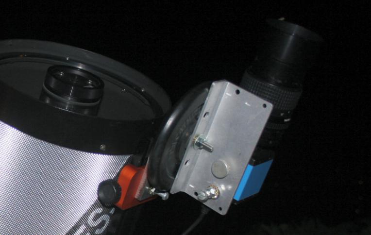

Pendant ce temps, bricolage pour fixer le chercheur électronique (DMK31 + objectif 135mm) sous le scope afin de faire contre poids au spectro LhiresIII.

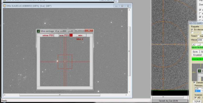

Ensuite j'ai aussi réalisé une mire electronique pour permettre le repérage précis d'une étoile dans le champ. Cette mire mémorise sa derniere position sur l'écran, ce qui permet de la réduire en barre des taches. A noter qu'elle peut aussi être déplacée sur l'écran, un bouton permet de la ramener ensuite à la position de départ.
Cette mire peu aussi servir à "marquer" la position de la fente sur l'image de la caméra de guidage du LhiresIII (autre DMK41).

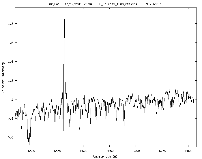

Après quelques essais très positifs (enfin !) J'ai pointé l'étoile Az_Caz .
Le chercheur ma permis de la positionner après vérif du champ à l'aide de C2A (ou CDC) . la magnitude est vraiment faible, voie le petit point au centre de,la mire :-).
Après une prise de néon, j'ai lancé l'autoguidage et réalisé 9 x 600s sans aucun problème genre plantage PC .

Le chercheur électronique allié à une mire est une solution qui règle enfin les problèmes de centrage, et de reconnaissance précise de l'étoile à spectrographier !
Pour ton 500 que l'on a hâte de voir à l'oeuvre, la mag>16 avec un chercheur ne pourra pas être atteinte ( mag12 maxi) pour des poses pas trop longues avec une cam refroidie.
Je n'ai aucune idée de la manière dont on guide avec un LISA . J'ai vu des copie d'écran de Christian sur le champ de la caméra de guidage ou l'on distingue plusieures d'étoiles et c'est peut être sur l'une d'entre elle que le guidage se fait ?
Un réticule d'une mire électronique comme celle de mon soft doit peut être permettre de positionner l'endroit ou doit se situer la fente .

Avec mon chercheur électronique 8*50 + DMK41, en 10 sec de pose, j'atteinds une magnitude largement suffisante (que je n'ai jamais mesurée mais que je vais faire) pour faire de la reconnaissance automatique de champ et c'est tout ce qu'on demande à un chercheur électronique ...
Pour le LISA, la qualité du champ d'autoguidage permettra de repérer la mag 16 en 10 à 20 sec de pose, surtout avec un T500 ouvert à 5. Ensuite, en notant les coordonnées (Xc,Yc) de la cible et de calculer le différentiel d'avec les coordonnées de l'étoile d'autoguidage proche suffisamment brillante (Xa,Ya), ça permettra d'autoguider sur l'étoile suffisamment brillante (et avec un 500, c'est sur qu'il y en aura) avec des temps de pose raisonnable tout en sachant l'étoile à spectroiser dans la fente.
