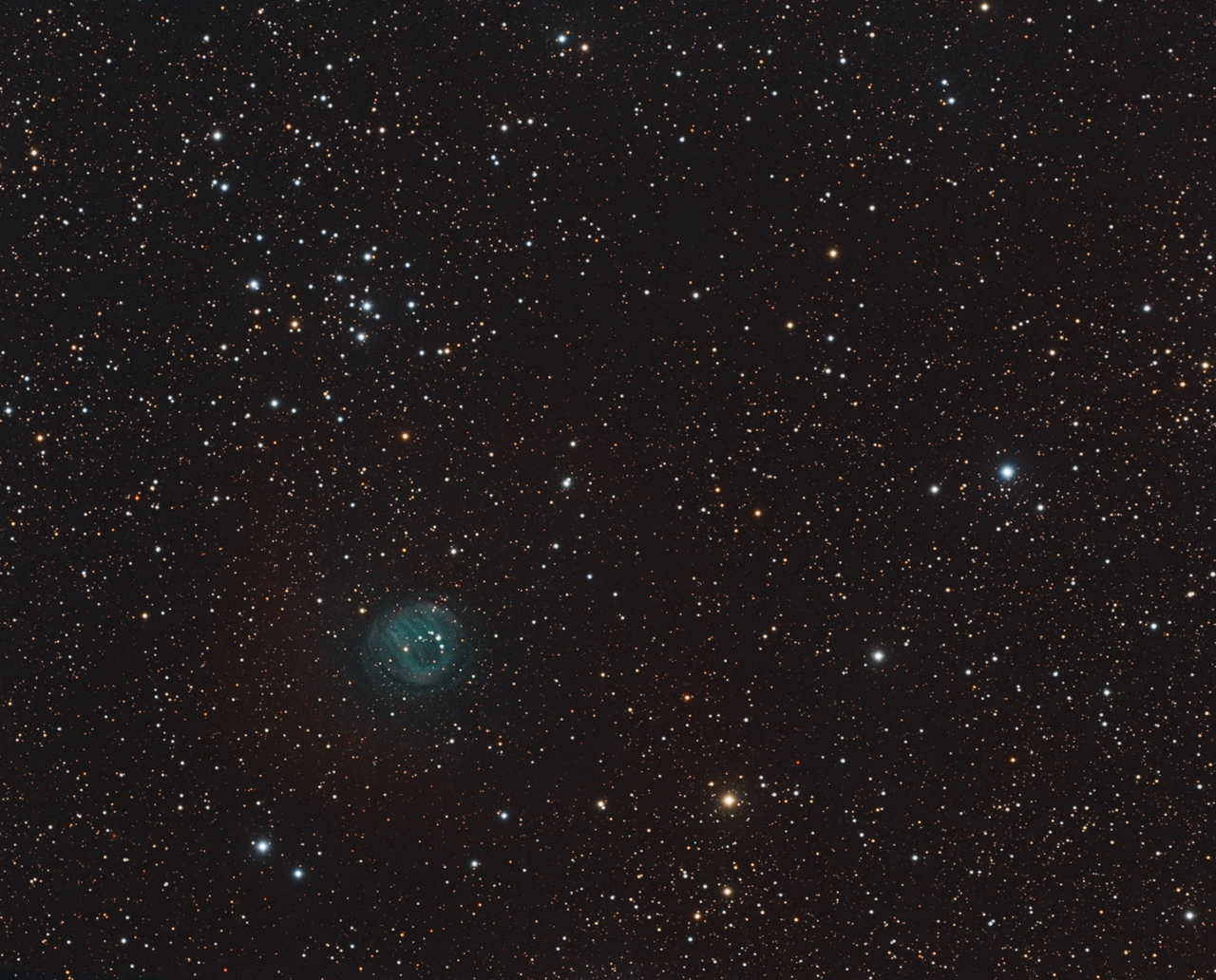

Voici l'image principale en visualisation HOO+RGB:
RGB: 10x5' pour chaque filtre
OIII: 24x15'=6h
Ha: 17x15'=4h15
A noter la structure striée particulière et un anneau brillant séparé de la partie centrale par un fin espace plus sombre. Une zone plus sombre se trouve aussi près du centre, couronné par un un chapelet d'étoiles, lui conférant là aussi un caractère original.

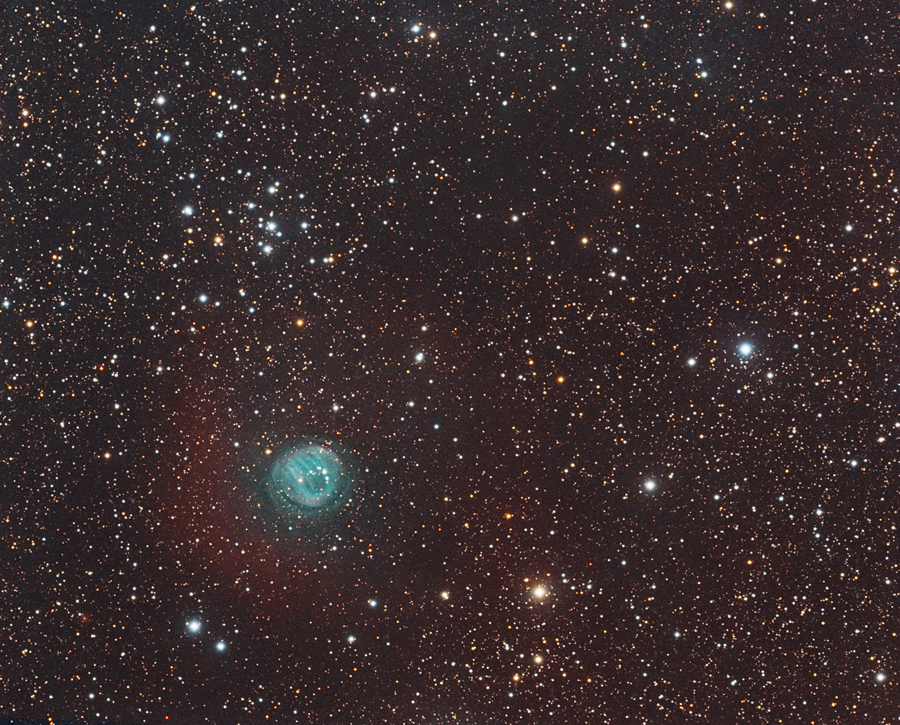

Vision plus étirée pour révéler un faible halo externe émettant en Ha, probablement le témoins d'évènement plus anciens dans l'histoire de l'étoile centrale (une binaire):

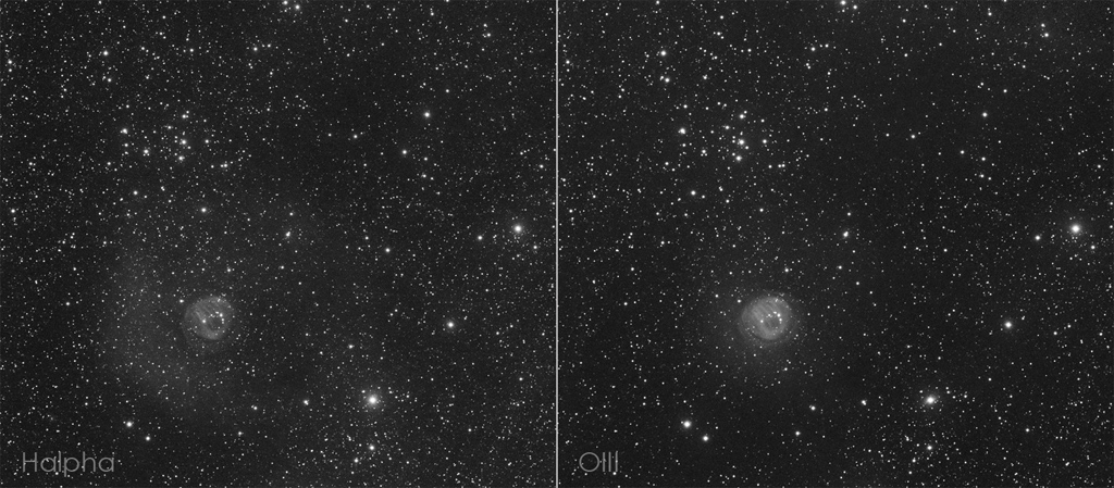

Et une comparaison des signaux Ha et OIII :

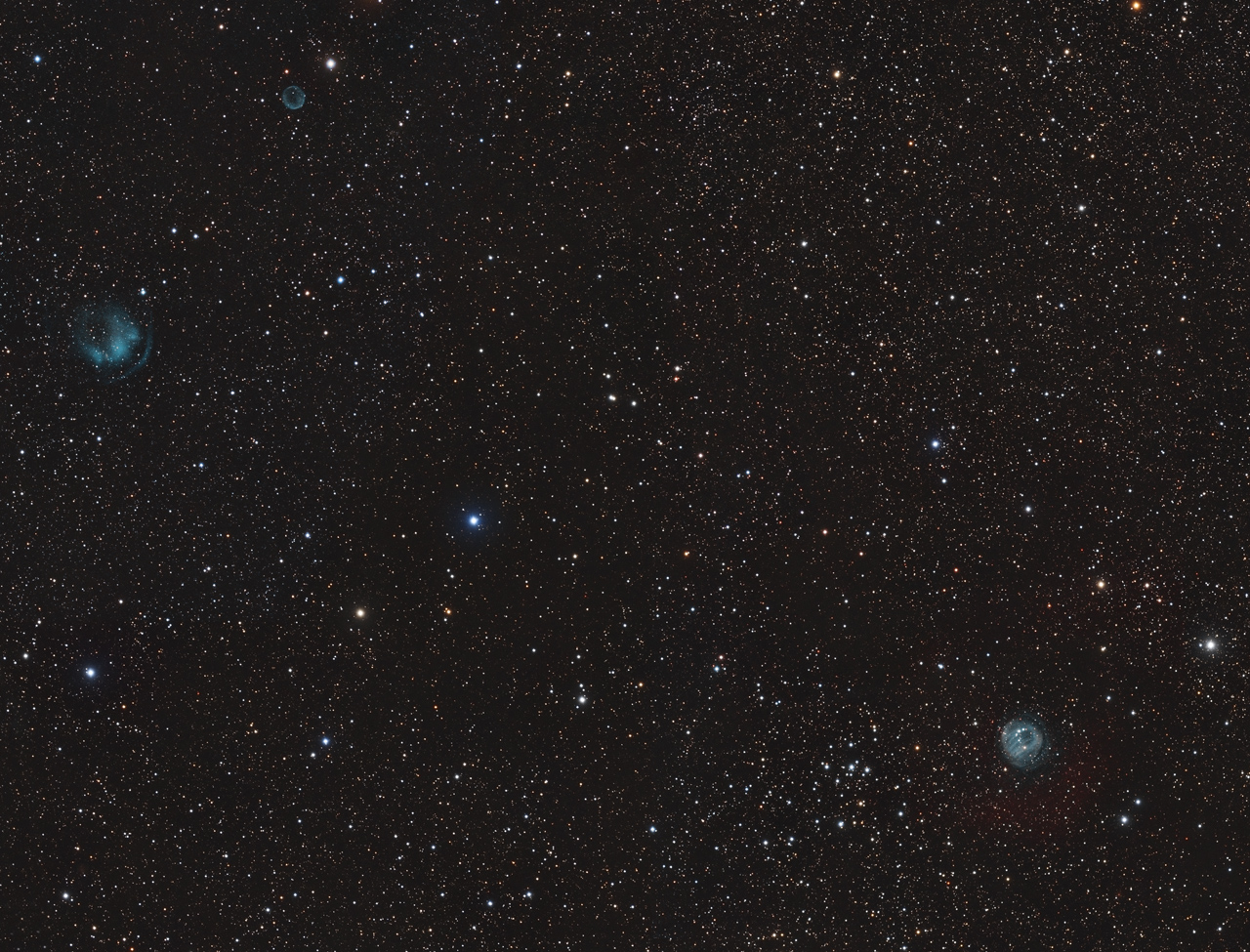

Et la grosse cerise sur le gâteau: une mosaïque de 4 champs pour mettre dans la même image HDW2, HFG1 et Abell 6 :
Grosse prise de tête pour générer cette dernière image en mode HOO+RGB: 4x3 couches couleurs pour le RGB (9h de poses au total), plus deux zones HOO pour révéler les trois NP !

Pour ma part je n'avais jamais vu cet objet pour le moins surprenant et de plus superbement imagé. Tu as une idée de l'origine de la forme particulière du centre avec cette espèce de griffure oblique ?

Un plus pour le grand champ que je trouve plus équilibré (fond du ciel un peu trop rouge dans les premières, au bénéfice du halo, au détriment du fond du ciel). Et pourtant, j'imagine à quel point la mosaïque a du te donner du fil à retordre !

Salut Stephane, phénomenal ! Bravo j'ai jamais vu un truc pareil...Quelle maîtrise surtout le cadrage de la dernière coup de maître sur des objets aussi délicats ! Admiration...

Tromat, non, je ne sais pas vraiment l'origine de ces striures. Mais comme cette NP est ancienne, on peut penser qu'elle commence à être déformée de par son interaction avec le milieu stellaire environnant, ce qui peut provoquer des ondes de choc ionisantes.

Joyeux Dauphin: normalement je m'attache à garder le fond du ciel neutre. Mais sur les images individuelles, je fais en sorte de garder les signaux Ha et OIII dominants pour ne pas perdre de détails. Hors dans ces régions proches de la VL, un signal diffus Ha persiste presque toujours, en tout cas c'est mon sentiment.

La première photo me fait penser à ces reportages sur les grandes profondeurs. D'un océan très sombre surgissent de drôles d'animaux comme des méduses translucides. La mosaïque est sublime. Encore un cliché exceptionnel à accrocher au mur en très très grand.
