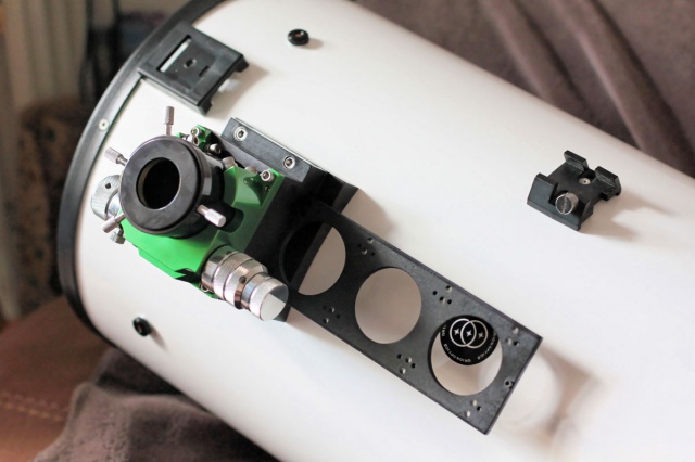

Bonsoir Benjamin,
Le système passe-filtre comme le mien serait risqué sur ton instrument. La réglette est protégée parce qu'elle "colle" au tube du dobson.
Vaut mieux une roue et impérativement en 2" car l'idée c'est bien de pouvoir jouer du OIII ; te faut les 4mm de pupille avec ton big 40mm...
Niveau tarif 140€ la roue Omégon http://www.astroshop.de/fr/omegon-roue-a-filtres-2--/p,12313
C'est difficile de bricoler ça.
Autant le système avec réglette doit se faire "facilement" autant là...
Mais ton système de tiroir est quand même pas mal, pas aussi bien qu'un passe filtre, mais déjà tu évites d'avoir à enlever l'oculaire, visser le filtre, dévisser, remettre l'oculaire... Une grosse partie du boulot.
Alors je partirais plus sur un bricolage qui te permettrait de laisser le tiroir maintenu à l'entrée de son ouverture, prêt à être inséré d'une pichenette.
Un truc en bois : un rail guide en haut et en bas en forme de U.
Bonne nuit,
Vincent

Bonsoir Benjamin,
Bonne nuit,
Vincent
Bin dis donc Vincent c'est quoi cette couleur verte sur le PO !!??? :b:
Un instant d'égarement au moment du choix ou quoi!!??
C'est carnaval sur l'OO :D.:fete:
