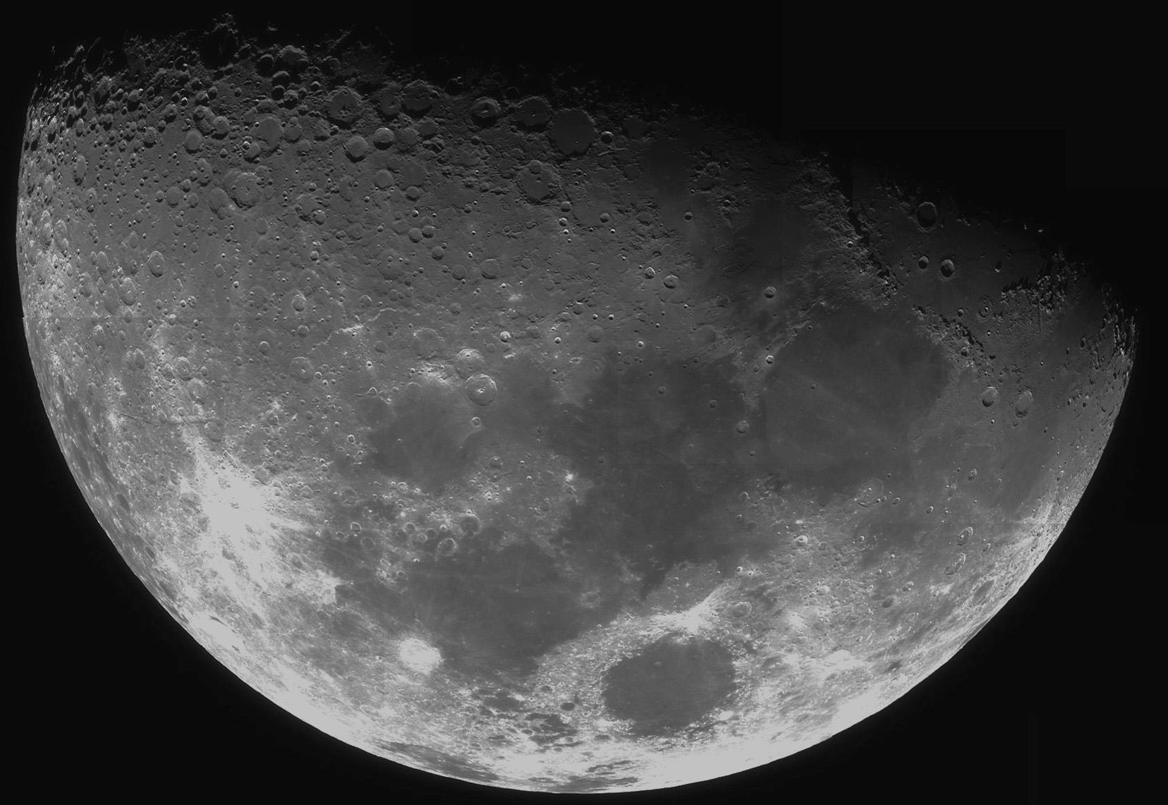

Voici ma première mosaïque lunaire.
Acquisitions de 10 vidéos de 1 minute.
Traitement: registax6, assemblage et courbe sous toshop
Matériel: Lunette 102/1000 fabrication perso, monture Atlas, Camera Pla-Mx au foyer.
Vos commentaires sont les bienvenus pour progresser.

ben dis donc c'est plutot pas mal pour un premier montage, comme quoi le matériel "maison" ça tient quand même la route.
Chapeau pour le travail...

Salut Mike,
très beau boulot cette mosaïque avec une très bonne résolution ! Sur le plan esthétique, tu peux faire disparaitre les zones rectangulaires derrière le terminateur en retouchant les niveaux ( curseur d'entrée plus ou moins sur le pied de l'histogramme ) et/ou black sous Iris.
Wahoo, quel piqué d'image. Bravo pour cette 1ère mosaique que je trouve superbe. C'est juste dommage que tu ais un peu cramé le bas à gauche mais le haut est tellement beau qu'on en oublie le bas.

Salut Mike91, on ne se connait pas , mais je vois une PLA Mx ... du nouveau !!!
Sinon les conseils précédents sont pertinents.
Pourquoi avoir utilisé photoshop pour la mosaïque? Teste donc Imerge ;)
Les zones claires sont saturées sur mon écran et chez toi ? soucis de calibration ?
Chapeau pour la lunette fait maison, tu dois bricolé à tes heures perdues ?
Une petite présentation dans la rubrique Bricolage?? ;)
Les zones sombre noires peuvent être lissées, là la compression JPG crée des artefacts.

En fait le problème de saturation dans le bas de l'image viens du fait que j'ai modifié le temps de pose au milieu des acquisitions (oui je sais, c'est une grosse erreur).
J'ai repris le traitement dans Photoshop ce matin ou j'ai réussis à limiter la saturation dans les zones claire. (Masques que l'on applique que sur certains calques) et rehausser le rendu dans les zones plus sombres.
Pour la calibration, je dois récupérer la sonde au boulot. Peux être que si t'es sage, je pourrais venir avec en Normandie.
Bricolages, oui, il faut bien s'occuper avec le temps pourris que l'on a. Un peu de récupe, un peu de matos et hop une lunette.
