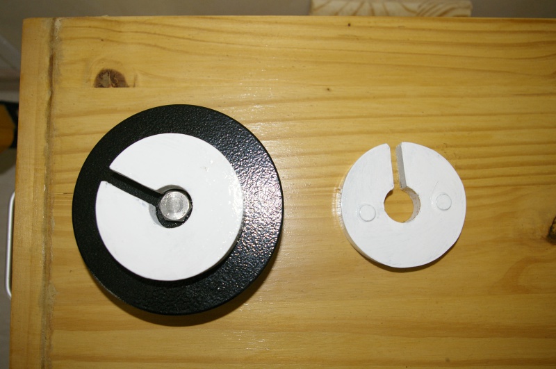

En attendant le retour d' un ciel clair, je bricole un peu le XX14i . J' ai arrondi les angles ( avec du papier verre 600 )des trois supports qui permettent a la base de tourner, le mouvement s' en trouve amélioré
Pour avoir l' équilibrage en fonction des oculaires, et sans avoir a serrer le frein (pour garder un mouvement doux ), j' ai collé sur trois poids en acier, deux petits aimants néodyme, avec ce système c' est très simple d' ajouter ou de retirer un ou plusieurs poids sur les contrepoids d' origine, qui eux sont maintenus avec un boulon
Le contrepoids noir est celui d' origine :

Pour avoir l' équilibrage en fonction des oculaires, et sans avoir a serrer le frein (pour garder un mouvement doux ), j' ai collé sur trois poids en acier, deux petits aimants néodyme, avec ce système c' est très simple d' ajouter ou de retirer un ou plusieurs poids sur les contrepoids d' origine, qui eux sont maintenus avec un boulon.
C'est une très bonne idée ces aimants néodyme sur les contres poids. Pour ma part j'en ai récupéré dans de vieux disques durs de pc. Par contre quel poids il te faut avec 1 kg au PO ?
Je n' ai pas d' oculaires aussi lourds ( le max étant de 500gr ) , mais pour avoir un bon équilibre et sans avoir a serrer le frein, j' ajoute trois poids de 500gr
Merci pour l'info, ça me donne une idée de ce qu'il me faut. Après la pesée j'ai 400g (oculaire) + 350g (barlow).
