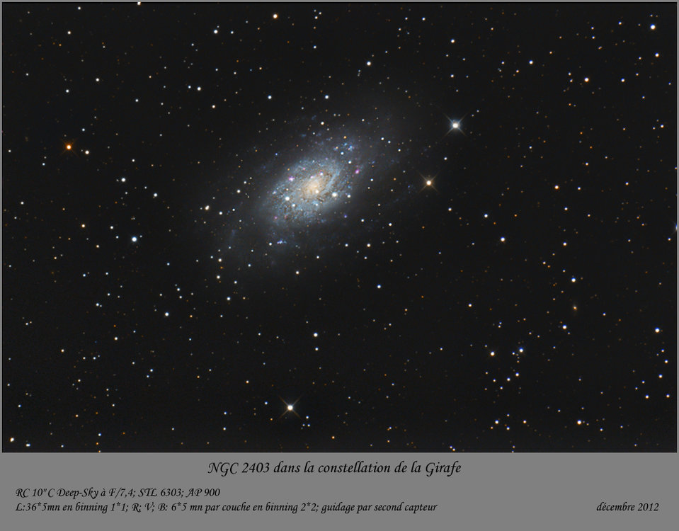

Voici pour faire plaisir à l'ami Gérard, une image de cette grande galaxie faite avec le RC à 1750 mm de focale et la 6303; cela permet à la galaxie de respirer un peu, et d'avoir un arrière champ bien coloré;
Bon, la finesse n'est pas au rendez-vous, mais cela n'est pas nouveau; (n'est ce pas, Christian, l'essentiel est de s'amuser!!)
l'image réduite à 1000 pixels, cliquable pour voir l'image grand champ, mais réduite aussi à 50%; en effet la luminance a été faite en binning 1*1, ce qui donne une grande image de 3072*2048 pixels
Alain.
Ôh pinaise! elle déboîte un max!!
allez, pour t'embêter: les couleurs dépassent un peu des grosses étoiles
il fallait bien trouver un truc pour ne pas décourager les autres participants :be:
Moi je trouve cette galaxie bien jolie.
Comme dit Gérard, les couleurs débordent mais surtout, je trouve que l'étoile rouge à gauche n'est pas centrée et a droite elle s'étire.
Soucis de suivit à cause du vent ou déformation sur le bord de champ ?
Je pensais que les RC avait un champ plat ??!!

Didou, tous les RC ont une courbure de champ et certains (comme le mien) possèdent dès l'origine un correcteur de champ; malgré cela, la collimation est assez pointue pour avoir des étoiles rondes sur tout le champ, et avec les grands capteurs on peut voir des étoiles un peu allongées sur les bords de l'image;souvent les images présentées sont recadrées; ce n'est pas le cas ici;
Mes étoiles me semblent rondes, autant à gauche qu'à droite??
David, je n'ose pas indiquer les valeurs de la FWHM (plus proche de 4 ou 5) je sais que certains n'auraient même pas ouvert leur cabane, mais que veux-tu on s'amuse, voilà tout; je suis sur que les collègues qui n'ont pas vu une étoile depuis des lustres seraient satisfaits de ces conditions!!!

Conditions moyennes mais, comme tu le dis, tu as de la chance de pouvoir sortir le matos :)
Encore une belle version de cette spirale, la taille du champ lui va bien et les couleurs sont parfaites.

Ok pour la FWHM, mais en petit format, ça passe très très bien!!
