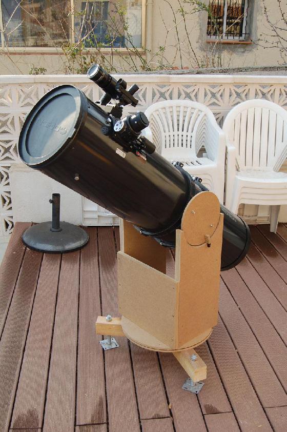

Jai bricolé ça pour mon 254x1200,ça marche au poil,prix de revient 30 euros .

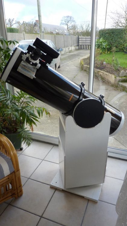

Sans être bricoleur soit tu te paies tout un dob d'occase soit tu cherches la compacité et la qualité.
Si tu ne bricoles pas acheter un tube plein d'occase de 254 Skywatcher, GSO ou Kepler te coutera moins cher et là au moins pas de surprise à propos du diamètre du tube.
Remarques que tu peux aussi viser le XTi d'occase pour récupérer l'intelliscope en plus de la monture dobson.
Vu le miroir je ne serais pas surpris que tu lorgnes déjà du côté de DobsonFactory ou Skyvision.
Là tu peux gagner de l'ultra portable en plus de la monture dobson (et un barillet au dessus de la moyenne).

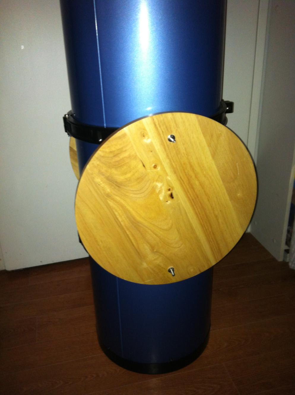

Salut tout le monde,
@titania54: si tu n'as vraiment pas d'outils, tu devrais faire comme dit leimury, acheter d'occaz un dobson, et revendre le tube par la suite.

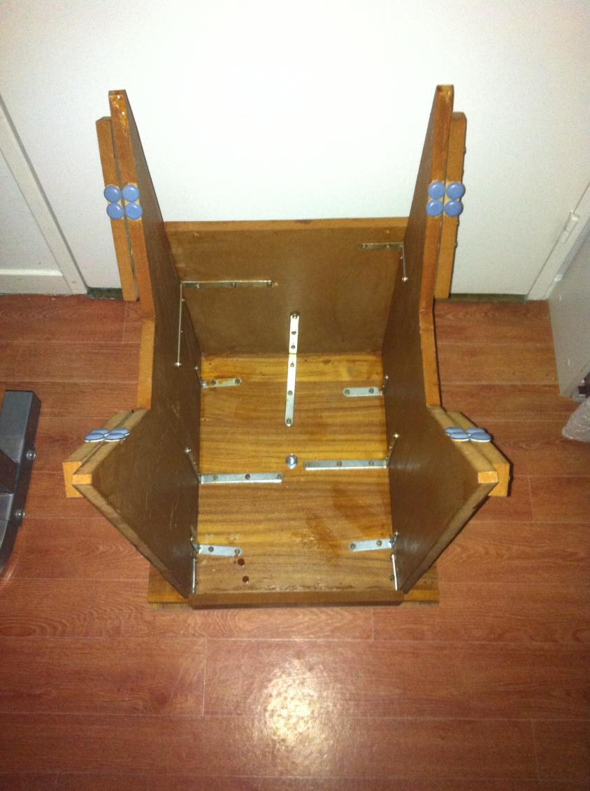

pour faire ma base dobson, j'ai eu besoin d'une scie sauteuse et une perceuse (que j'ai emprunté), des vis à bois + les équerres, des patins glisseurs, 2 plateaux à pizzas, un gros boulon et son écrou, une planche ramassée aux encombrants et une planche achetée chez castoch, je crois que c'est tout, ça m'a quasiment rien coûté.

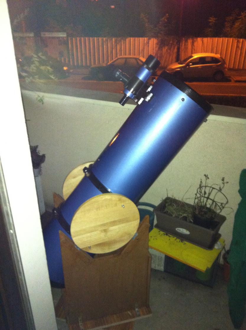

jte mets 2-3 photos du "travail" de cochon car jsuis pas bricoleur pour 2 sous(comme les photos le prouvent),c'est pas esthétique:confused: mais ça bouge pas et les mouvements sont fluides!!
Bonjour Redrock,
:pou: très bien ta rocker: je suis admiratif: les découpes pour les roues d'altitude n'ont finalement pas besoin d'être circulaire; et les patins Teflon pour meubles, cela me semble super astucieux.
Tu as mis les mêmes pour les mouvements en azimut?
Ceci étant, l'odeur des plateaux de pizza, à 3 heurs du mat, ça doit quand même donner faim en rase campagne, non? :D Ou alors, on scotche deux pizzas dessus pour la petite faim pendant les observations.
Bonjour Starac,

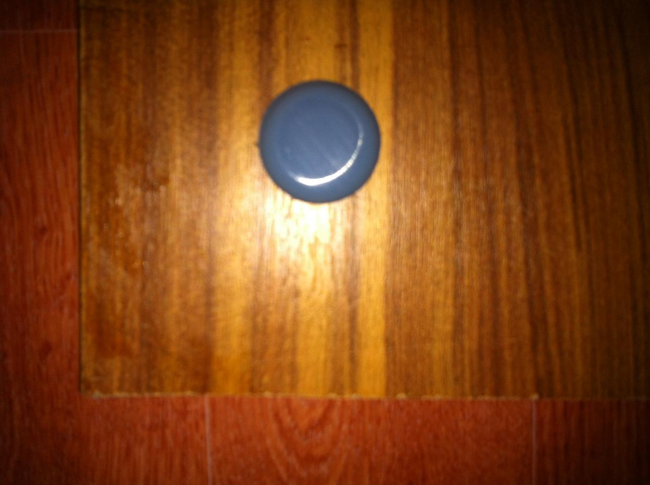

comme tu le dis, il n'y a pas besoin de faire des découpes circulaires, le mouvement me paraît très fluide (je n'ai qu'un point de comparaison, c'est mon ancien dobson 200).
Concernant les patins, j'ai pris les mêmes, mais avec 2 tailles différentes, c'est ce qui m'a coûté le plus cher!!
j'espère que ça va durer dans le temps:D, car je l'ai monté il y a environ 1 mois,

La photo de ton scope ici:
Pas mal du tout les pieds en métal qui sur-élèvent l'engin.
Il est toujours aéré par en dessous et le plat plutôt au sec en général (faudrait une bonne hauteur d'herbe pour le mouiller !).
Simple et efficace !

Bonjour Starac,
