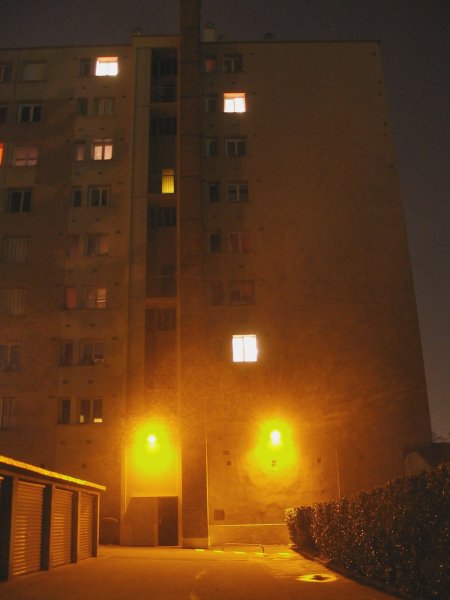

Je fais des vœux pour que le ciel ne se dégrade pas et descend devant mon garage et son riant environnement champêtre :

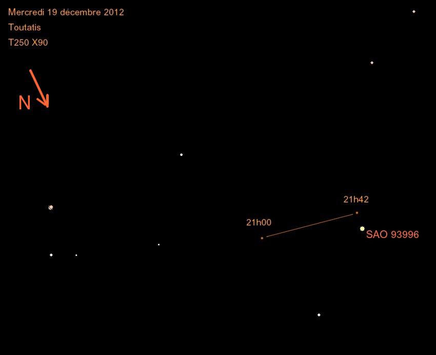

Je sors le dobson de 250mm et pointe le champ où doit se trouver l’astéroïde en m’aidant d’une carte précise imprimée grâce à Carte du Ciel, allant théoriquement jusqu’à la magnitude 12, Toutatis étant annoncé à 10.6.
Une fois le champ identifié, j’ai une étoile qui ne correspond pas à ma carte. Elle n’est pas non plus à l’endroit prévu à cette heure (vers 21h00 TU) pour Toutatis. Mais un décalage est possible, je n’ai pas téléchargé d’éléments à jour pour les astéroïdes depuis 2 à 3 semaines, et la précision doit être moindre pour les passages rapprochés, ce qui est le cas ici, Toutatis devant être à un peu plus de 10 millions de kms.
Je m’installe donc confortablement, assis devant l’oculaire, pour surveiller le champ. Il ne fait pas très froid, pas de vent, c’est assez agréable. Le seul souci est la transparence très moyenne du ciel, qui donne une magnitude limite à T250 X 90 de 11,6 à peu près.
Très vite j’ai l’impression que l’étoile s’est déplacée, malgré le fait que je n’ai pas pris de repères précis. J’enregistre alors mentalement la position de l’étoile par rapport à deux autres étoiles. Le triangle formé est presque équilatéral.
Un peu plus tard le déplacement est devenu vraiment évident, la forme du triangle change. Je continue à surveiller le déplacement jusqu’au moment où Toutatis est au plus près de SAO93996 : il est 21h42 TU.
Un peu plus tard, de mémoire, et sur un fond d’étoiles tiré de Carte du Ciel, je reconstitue mon observation.
Les heures sont en TU. Le champ représenté est à peu près de 20’ horizontalement. Le déplacement annoncé pour l’astéroïde est de 9’/heure ou 9’’/mn. Ca a l'air de coller à peu près :)

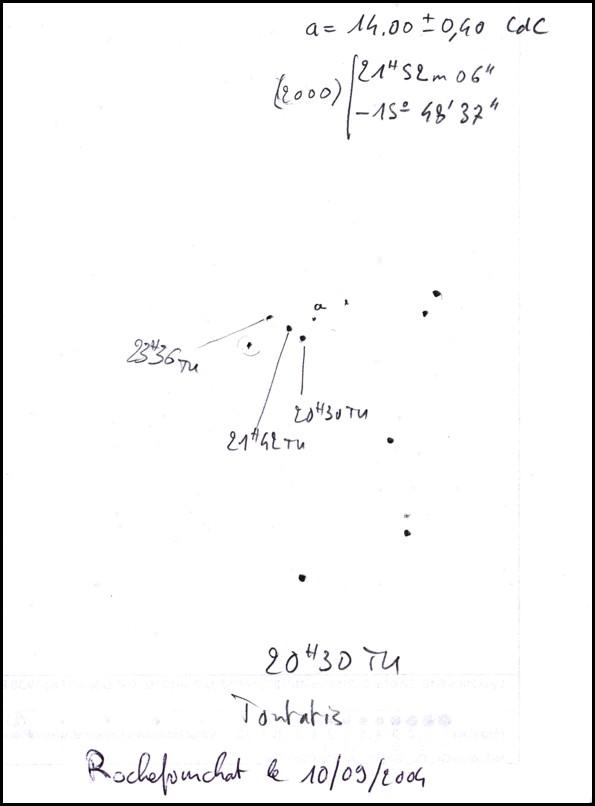

J'ai retrouvé un vieux dessin de 2004, c'était une observation plus difficile, et même un peu à la limite. Je n'avais pas la carte détaillée qu'il m'aurait fallu, mais le déplacement était là, je pense que c'était bien Toutatis:
C'était avec le dob de 350.
