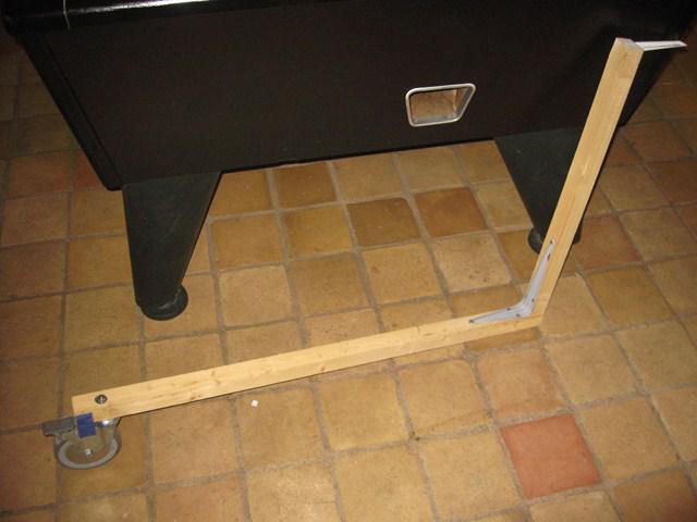

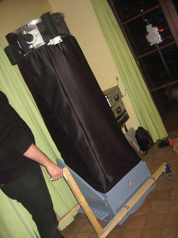

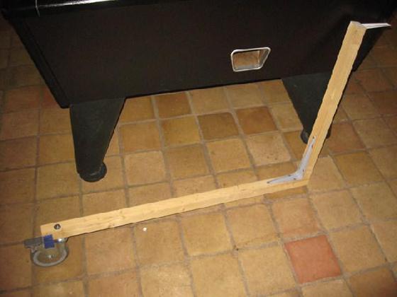

ben voila, il as pourtant subit une immense cure d'amaigrissement mon télescope en passant de 91 a 40 kg, mais malgrés tout, tout seul c'est encore lourd et mon dos s'en plein...
du coup:
et voila, sorti et rentrer rapidement....
me reste plus qu'a me faire une petite rampe pour la marche que j'ai a descendre pour la terrasse...:confused:
slts!
dans la rampe, je descendrais avant lui en marche arrière.
de sorte a ce que le tube soit toujours vertical.
pour le renfort, j’attendais de vois s'il y en avais besoin avant de le mettre, car pour le moment, ça as l'air bien rigide...

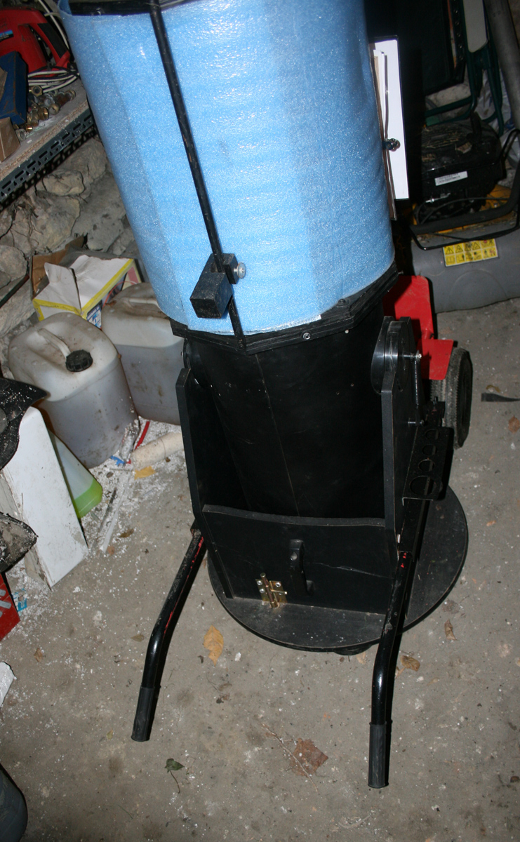

tu n'as pas peur des vibrations avec des roulettes dures?
pareil
j'ai acheté un diable en promo (20€), 3 coup de disqueuse et hop!
dob_roulettes.jpg?psid=1
devant, je met ma caisse à oculaires et j'me ballade :be:

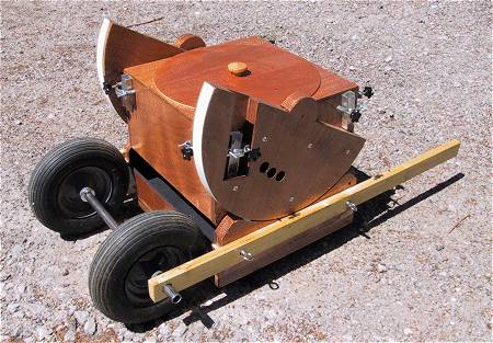

du fait qu'il soit porté avec la poignée à l'arrière il ne peut basculer
la targette du bas ne sert à rien finalement
les roues gonflables (à demi gonflées) permettent de passer partout
