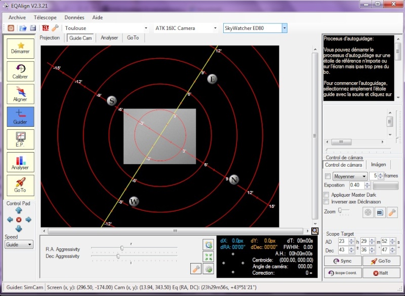

J'essaie de faire fonctionner une atik16ic d'occasion. Elle fonctionne parfaitement avec phdguiding et ArtemisCapture.
Comme j'ai l'habitude d'utiliser Eqalign pour l'autoguidage, je voudrais faire fonctionner cette Atik16ic avec Eqalign.
Lorsque j'ouvre Eqalign, je n'ai accés qu'à une toute petite fenêtre. Comme si Eqalign ne lisait qu'une partie de la matrice ccd, environ 100 pixelsx100pixels : la partie en blanc sur l'écran ci-dessous :
Quelqu'un a déjà eu ce genre de soucis ? ou quelqu'un a-t-il la réponse à ce pb ?
C'est pas le réglage du zoom? sinon il doit y avoir une fonction ROI quelque part pour ne garder qu'un champ réduit autour de l'étoile guide et permettre des téléchargement plus rapides, c'est une fonction classique. On voit d'ailleurs les curseurs dans la colonne de droite, pour déplacer la fenêtre
Merci pour le retour
Je pense que tu as raison pour le champ réduit.
Par contre le zoom, c'est un zoom, c'est à dire qu'il zoom la petite fenetre de 100pixels x 100 pixels.
Pas moyen d'avoir 500x500 pixels.
Dans la colonne de gauche, c'est vrai qu'il y a des curseurs, mais ils servent à zoomer la fenetre d'erreur périodique, mais pas à zoomer la fenetre principale
ça y est, j'ai trouvé.
Il faut cliquer sur "Masterdark", et à la fin du processus, toute la fenetre s'affiche. Super.
Et encore merci.
Maintenant, y a plus qu'à...
PS : tracer un cadre avec la souris, cela ne donne rien du tout.
