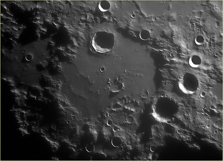

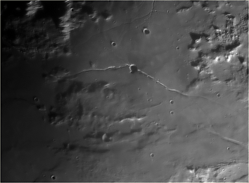

Voici mes dernières images pour cette année. 2 morceaux de lune avec des conditions médiocres, même soir que ma dernière Jupi, turbu moyenne à assez forte avec une lune pas très haute (50° environ)
Hipparcus:
Hyginus (version moelleuse):
C8&DFK31 + Barlow2X - F/D30.
Avistack2, Iris & CS.

J'ai tjs un pb de doubles trames récurrent sur la lune. Une du genre dithering et une autre du genre offset, très pénible à enlever (ffdt sous Iris pour la trame de biais et antibruit pour le offset).
C'est pénible car ça ne me permet pas d'atteindre le max de réso, déjà que j'en suis loin avec ces conditions.....
