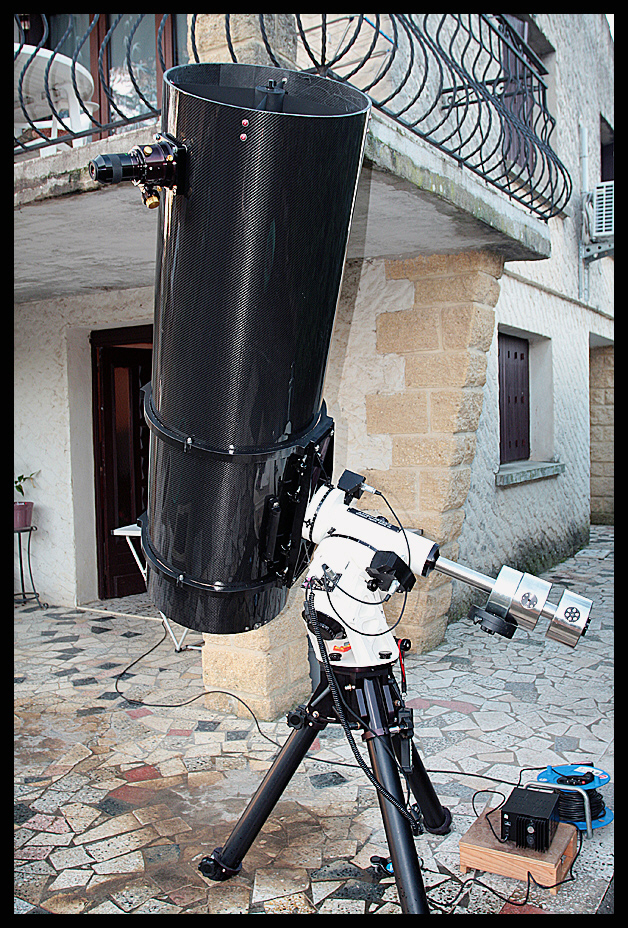

voici plus d'un an que j'ai mis en route la construction de mon nouveau Set-Up, et dimanche soir à la faveur d'une éclaircie météorologique , il a enfin reçu ses tout premiers photons
ha!!!! l'angoisse de la première vision à travers l'oculaire d'un tout nouvel instrument!!! même si on a tout calculé et recalculé on a toujours la crainte d'avoir loupé qqc ;)
cette première soirée m'a conforté dans le fait que j'ai une bonne optique, sans doute la meilleure que j'ai eu jusqu'à maintenant, la vision en bino de la lune à 400X était saisissante, la vision des détails sur ganymède , une quasi absence de diffusion rendant les objets trés tranchés sur le fond du ciel, bref que du bon!!! de ce cotè là je suis content:)

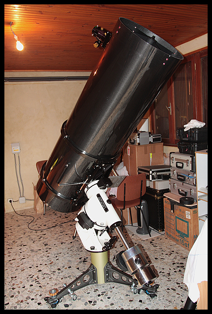

par contre , et je m'en doutais un peu le secondaire est un peu juste en taille ( 100mm) lorsque je défocalise je ne vois pas le miroir en totalité, il va falloir que je passe à 110mm voire 120
autre point négatif, je comptais utiliser mon trépied colonne pour ramener le porte oculaire à hauteur d'homme, malheureusement en utilisation je me suis rendu compte que le tout était pas trés stable!! il va falloir que je me penche sur le pb en prenant peut être une colonne plus grosse!!!
par contre en utilisant le trepied Losmandy HD, alors là c'est bluffant!!! un coup sur le tube carbone s'amorti en une fraction de seconde!!! le Nida semble vraiment bien amortir les vibrations çà c'est un trés bon point, par contre l'utilisation du trépied Losmandy me place le PO assez haut rendant nécéssaire l'utilisation d'un escabeau 3 marches
bref même si il me reste encore qqc petits trucs à faire sur le télescope, disons que je suis optimiste pour la suite :)

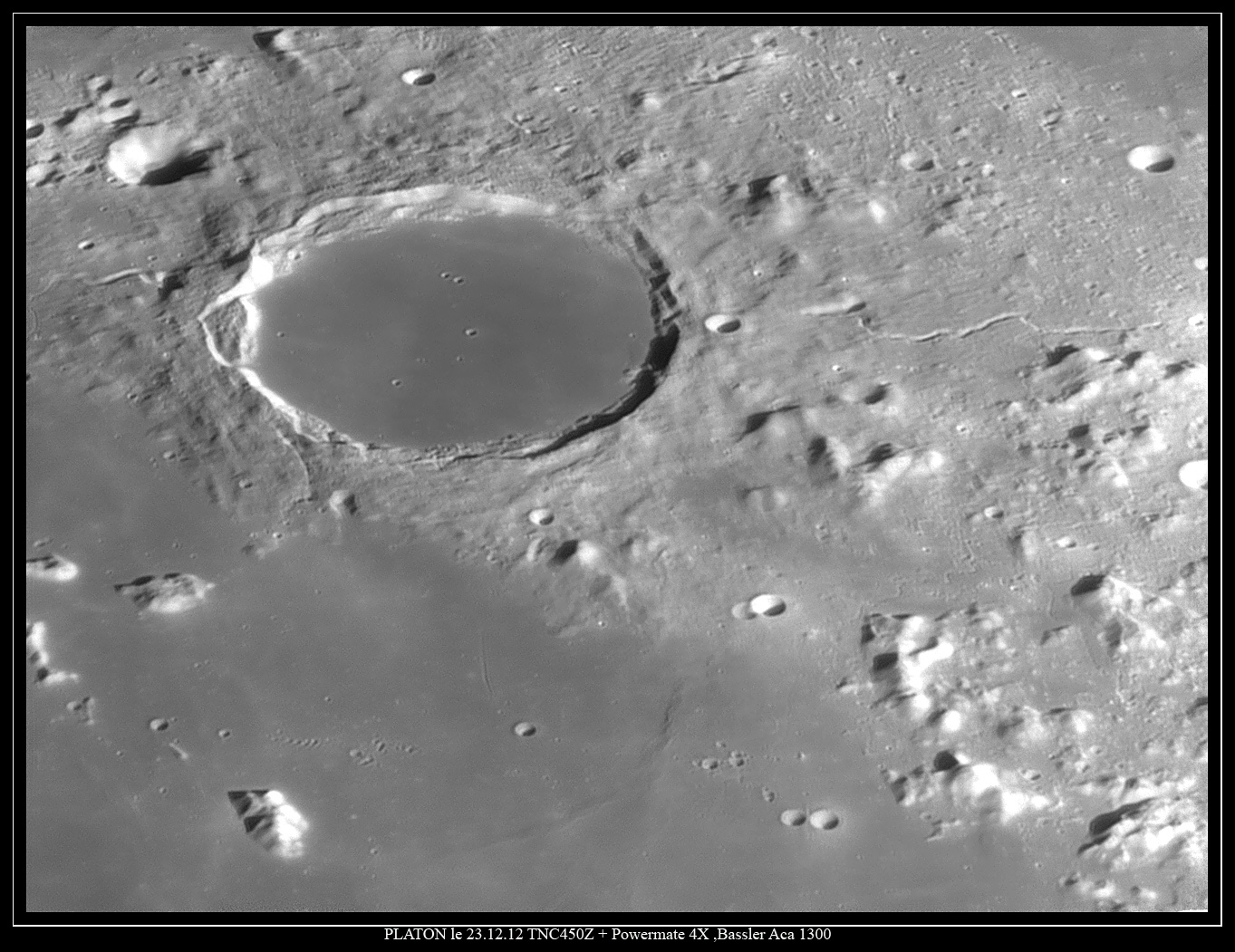

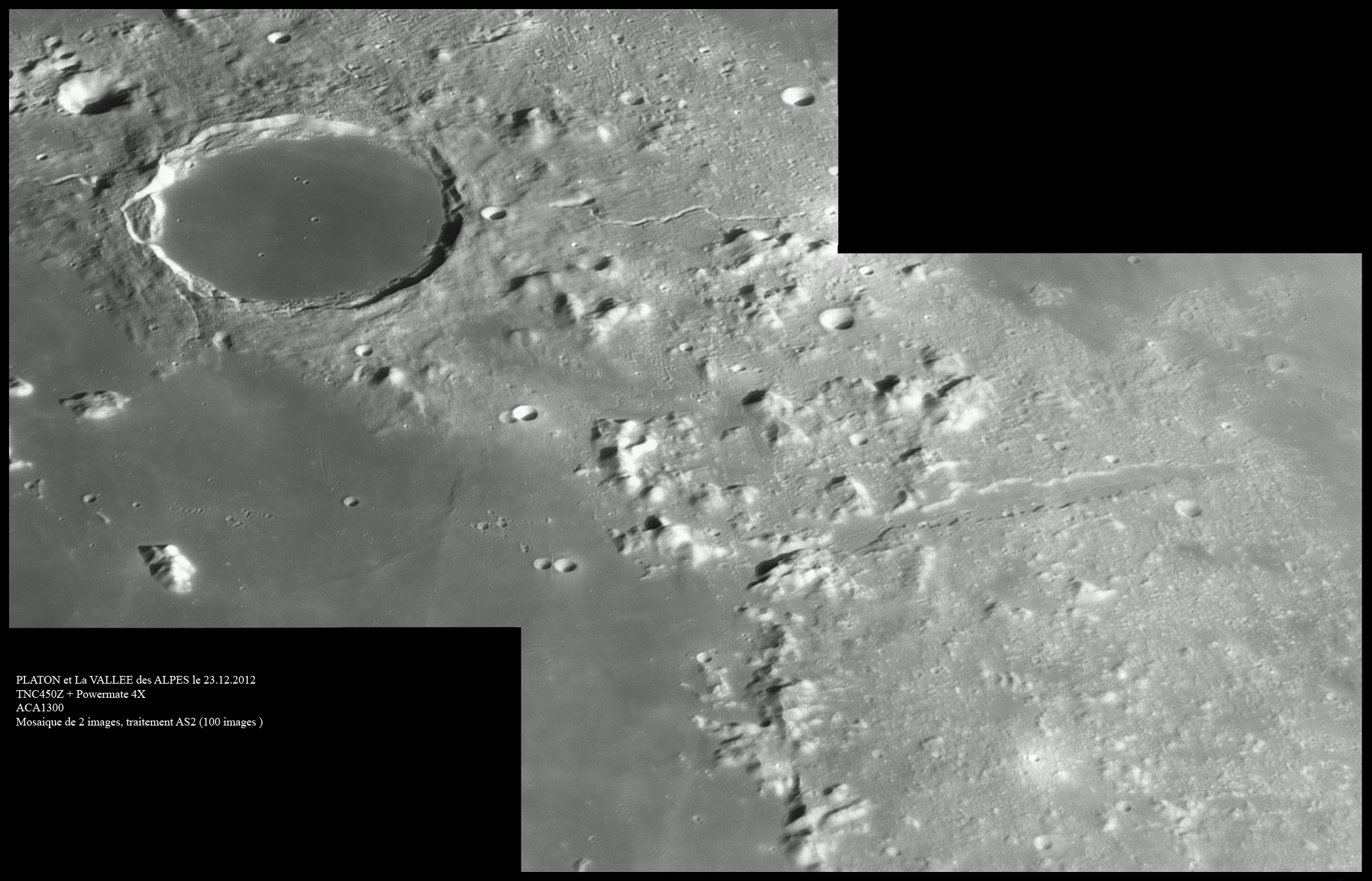

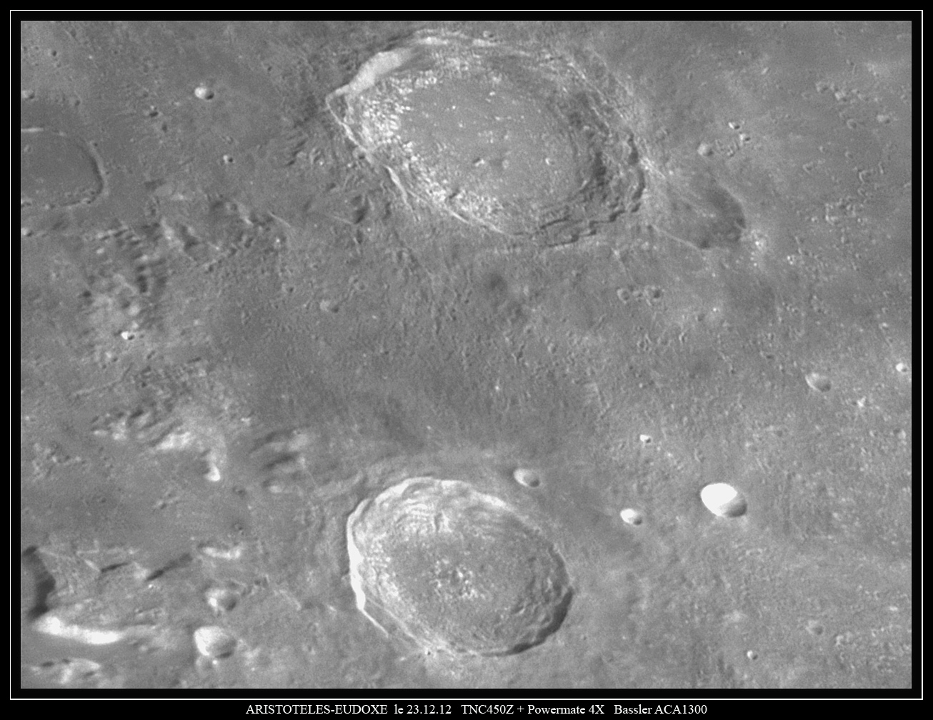

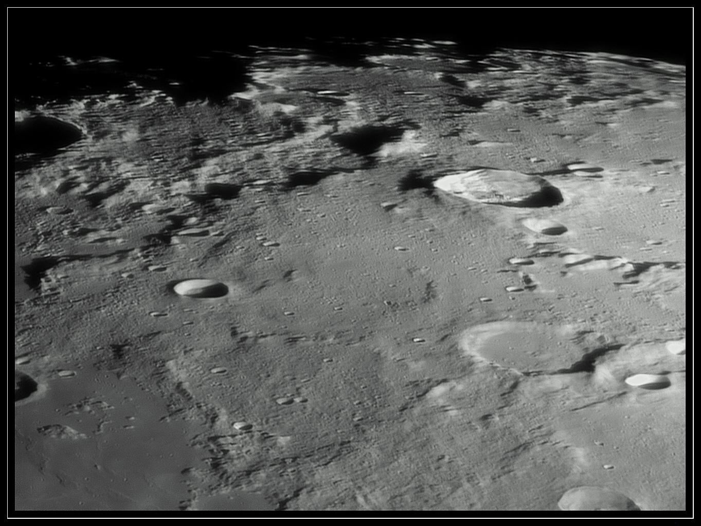

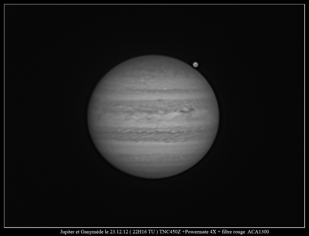

voici qqs images réalisées ce dimanche avec une turbulence acceptable et une collimation encore perfectible
traitement AS2 ( 50 à 100 images retenues) ondelettes RGTX6
un peu de planétaire, c'est assez rare par chez nous ;)
enfin les images du set-up
en mode visuel
en mode photo

Joyeux noël Jean-Pierre, les images présentées donnent un aperçu du potentiel de ton nouveau joujou, Platon est saisissant , Ganymède plein de détails. Promesse de belles images à venir.

Whaouh ! Très belle première lumière ! Ça promet de sublimes images quand les conditions seront vraiment au top. Tu es un peu surexposé sur les images lunaires, sinon détailler Ganymède comme tu l'as fait dès tes premiers shoots, je dis bravo !

Eric oui je me suis fait piègé pour le surex avec mon écran du PC portable qui était réglé trop sombre lorsque j'ai fais les acquisitions!!! lorsque j'ai visionné les vidéos sur mon écran de bureau je me suis aperçu de mon erreur, mais c'était trop tard :be:
Ouais une belle grosse et belle bébéte, une fois bien affluter tu vas lui faire
cracher des photos du tonnerre. :)
Le plus impressionnant concerne la qualité de Ganymède, que de détails ! Les captures lunaires sont magnifiques. Ça me rappelle lorsque j'image, vu la hauteur de mon trépied et le tirage derrière le tube, je suis obligé de m'allonger par terre pour chercher Jupiter. :b:

Un beau et gros nouveau "joujou".
Il va compléter ton C14 ou le remplacer ?
J'aimerais bien te voir à côté pour me rendre bien compte de la taille du monstre.

Je ne suis pas expert planétaire mais ganymède et cette lune sont fort prometteuses. La première jupi en a sous le pied.

J'ai déjà vu l'AP 1200 et c'est un monstre alors quand je vois le tube dessus ça doit être très très impressionnant.
Il pèse combien ce gros bébé ?

Phil merci :) le tube complet ne pése" que" 31 kg tout mouillé dont 17 kg pour le miroir seul, merci le tube Nida:be: il me reste à investir dans un Wynne de 3" pour m'attaquer sérieusement au CP
Quand on connaît la taille du trépied FHD, ça fait tout drôle de voir une AP1200 énorme dessus ... finalement c'est un bon investissement ce trépied même si il est un peu cher à l'achat, c'est un trépied "à vie" qui pourra supporter une monture plus imposante que mon actuelle G11.
Qui a fabriqué le tube en Carbone/Nida ?

Kaidan le trepied FHD est trés costaud il peut suporter sans pb 200kg de charge
le tube carbone Nida vient de chez Vega composite à Annecy, c'est la même boite qui avait fabriqué les tubes pour L.Bernasconi et C.Rinner, l'attente est trés longue c'est cher, mais à l'arrivée on a un truc pas mal du tout ;)

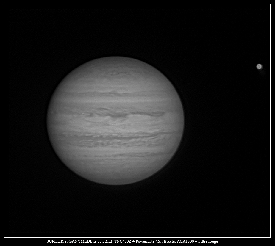

j'ai retraité une image de Jupiter en additionnant plus d'images, çà rend un peu mieux, mais bon je ne suis pas spécialiste du traitement planètaire ;)

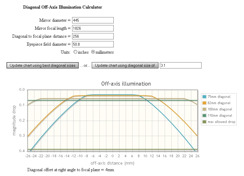

par contre mon miroir seondaire de 100mm est un peu juste au niveau dimension, lorsque je défocalise je n'ai pas le miroir primaire en entier , tu as quoi comme diamètre sur le tien?
C'est un secondaire de 4" (101.6mm) l'illumination est plus que suffisante en visuelle (presque 3x pleine lune) et probablement aussi en photo (pour 22% d'obstruction). Dans ton cas cela revient à 1.42° couvert par le champ pleine lumière et 44mm sur le capteur (23% d'obstruction), ce qui est déjà énorme je trouve. J'ai pris comme référence une distance secondaire plan focal de 15% du demi diamètre du primaire pour le calcul. Cependant les spécialistes de la photo pourrons certainement mieux te conseiller que moi sur la taille du secondaire :)
source: http://www.bbastrodesigns.com/diagonal.htm

Jean-Gael pour le secondaire j'ai des impératifs de hauteur du PO et de backfocus pour le futur correcteur de wynne :) c'est pour cette raison qu'il me manque un petit peu au niveau diamétre du secondaire :) j'ai écris à Terry voir si il n'avait pas un 4.5" en stock, sinon je passerai par ZEN
