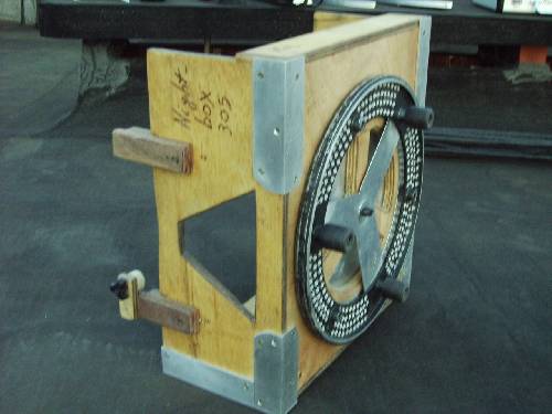

Pour ce soir, qu'il puisse profiter de sa première lumière, j'ai bricoler un petit bout de tasseau plat (10 x 2 x 0,5 cm) avec deux trous, un pour la vis de serrage, un pour le taquet anti-pivotement. Et avec un gros tournevis, on sert ça juste comme il faut et ça marche.
J'appellerai le vendeur demain et je verrai si je devrai affiner le réglage. Le souci principal vient du fait qu'il va avoir une grosse disparité de poids, entre le tout pitchoune Plössl Meade 5,5 mm et le mastodonte Meade 4000 40 mm SWA... Pas sûr que j'arrive à trouver un juste milieu pour que Yannis se passe totalement du frein. Mais j'imagine que vous avez raison : moins il y en a, mieux c'est je pense.
